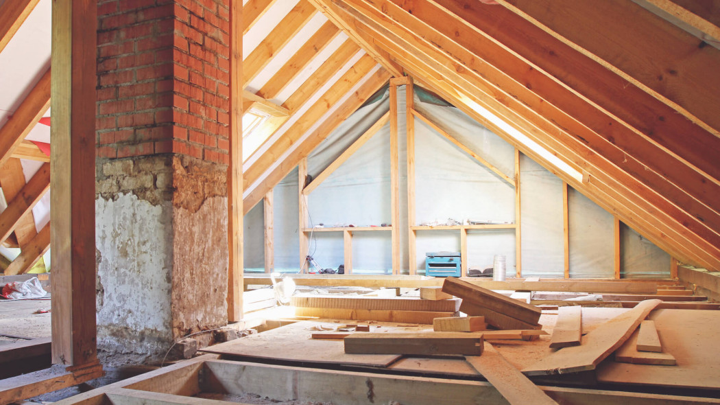

Możemy wyróżnić kilka czynników, cech domu, które ułatwiają przerobienie strychu na pomieszczenia mieszkalne. Adaptacji poddasza sprzyjają więc:
  • nieskomplikowany, najlepiej dwuspadowy kształt dachu;
  • duży kąt nachylenia połaci (ponad 40°);
  • obecność ścianki kolankowej;
  • duża rozpiętość budynku (przynajmniej 8 m);
  • solidność stropu;
  • duża wytrzymałość konstrukcji dachu;
  • brak słupów, kominów, elementów instalacyjnych na poddaszu;
  • duża ilość miejsca na schody, również na dolnej kondygnacji.
Trzeba od razu uprzedzić, że prawie nigdy nie występują one wszystkie równocześnie. Jednak nie jest to niezbędne, a są też sposoby pozwalające zaradzić niedogodnościom. Zwykle nie ma na nieużytkowym poddaszu np. wysokich ścianek kolankowych (1 m lub więcej). Jednak w budynku o szerokości np. 10 m i tak przynajmniej 6-7 m będzie można jeszcze dobrze wykorzystać. Z kolei praktycznie każdy zbyt słaby strop można w jakiś sposób wzmocnić. Nieco paradoksalnie, zwykle najłatwiej jest to zrobić w przypadku stropów drewnianych, które uchodzą przecież za najsłabsze. Analogicznie, możliwe jest zmodyfikowanie konstrukcji dachu, jeżeli jego elementy utrudniają adaptację poddasza. Jednak takie poważne ingerencje są dopuszczalne tylko pod nadzorem konstruktora, po sporządzeniu odpowiednich projektów technicznych.

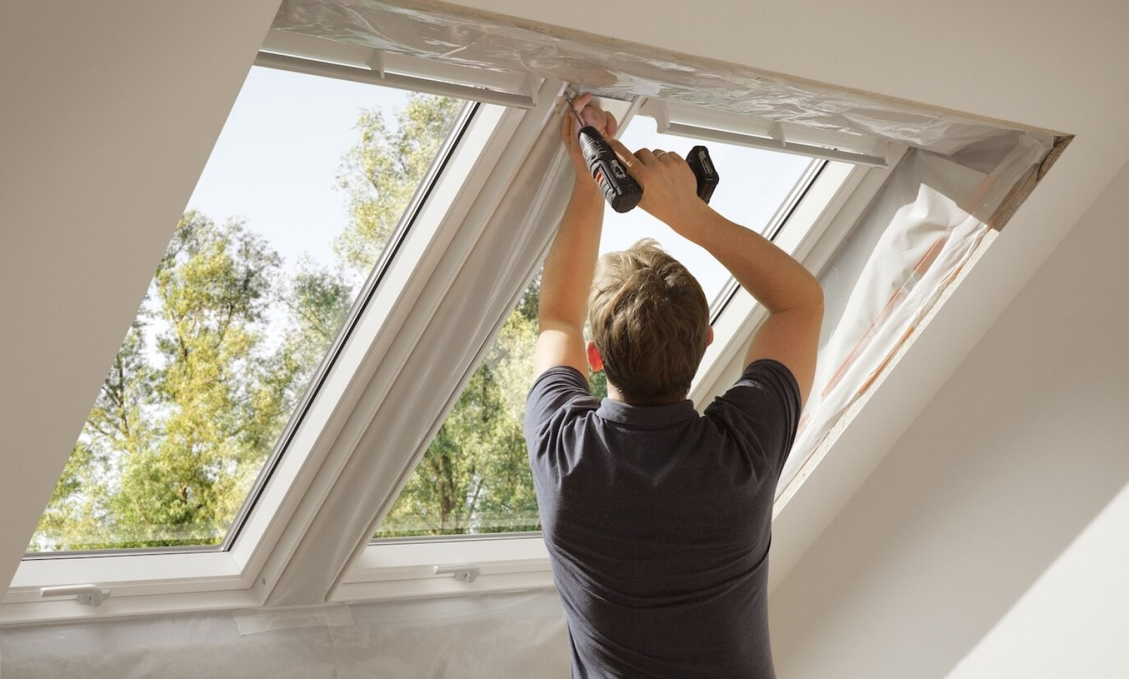

W pomieszczeniach mieszkalnych, takich jak sypialnie, musimy obowiązkowo zapewnić dostęp naturalnego światła. Z okien możemy ewentualnie zrezygnować w łazience czy w garderobie. W praktyce w kwestii okien na poddaszu najważniejsze okazują się ściany szczytowe oraz kształt dachu oraz układ jego elementów konstrukcyjnych, przede wszystkim krokwi.
Okna w ścianach szczytowych
W ścianach szczytowych można bowiem umieścić zwykłe fasadowe okna, ewentualnie drzwi balkonowe zabezpieczone balustradą (portfenetr, balkon francuski). To warianty dość łatwe do wykonania i względnie tanie, gdyż wykorzystuje się typowe okna pionowe. W zasadzie możliwe jest nawet zabudowanie przeszkleniem całej ściany szczytowej, ale taki wariant nie będzie już tani. Jednak okna w ścianach szczytowych mają tę zasadniczą wadę, że za ich pomocą nie sposób doprowadzić światło w głąb poddasza. Ponadto nie zawsze takie ściany w ogóle występują.
Okna dachowe między krokwiami
Dlatego zdecydowanie najpopularniejszym sposobem doświetlenia pomieszczeń podczas przerabiania poddasza na użytkowe jest wykorzystanie okien dachowych (połaciowych). Coraz bardziej wypierają one lukarny, których wykonanie jest trudniejsze, ostatecznie kosztuje drożej i wiąże się z dość dużym ryzykiem popełnienia błędów skutkujących nieszczelnością dachu. Z oknami dachowymi jest o wiele prościej, gdyż są to kompletne wyroby, wyposażone w niezbędne uszczelnienia i dostosowane do najczęściej występujących odległości pomiędzy krokwiami dachu. Chyba najpopularniejsze są okna dachowe o szerokości 78 cm, jednak dostępne są zarówno warianty węższe jak i szersze. Ale na adaptowanych poddaszach najbardziej godne polecenia są okna dachowe dostosowane do rozstawu krokwi, których w tym wariancie nie trzeba przecinać i wykonywać tzw. wymianów, aby zmieścić szersze przeszklenia. Montaż okna mieszczącego się pomiędzy krokwiami nie wymaga naruszania elementów konstrukcyjnych i sprawnej ekipie wykonanie wszystkich prac zajmuje tylko kilka godzin. W większych pomieszczeniach najlepiej sprawdza się założenie kilku mniejszych (niezbyt długich okien dachowych), gdyż gwarantuje to bardziej równomierny rozkład światła. Ponadto niezbyt duże okno nie stanowi przesadnego obciążenia dla więźby.

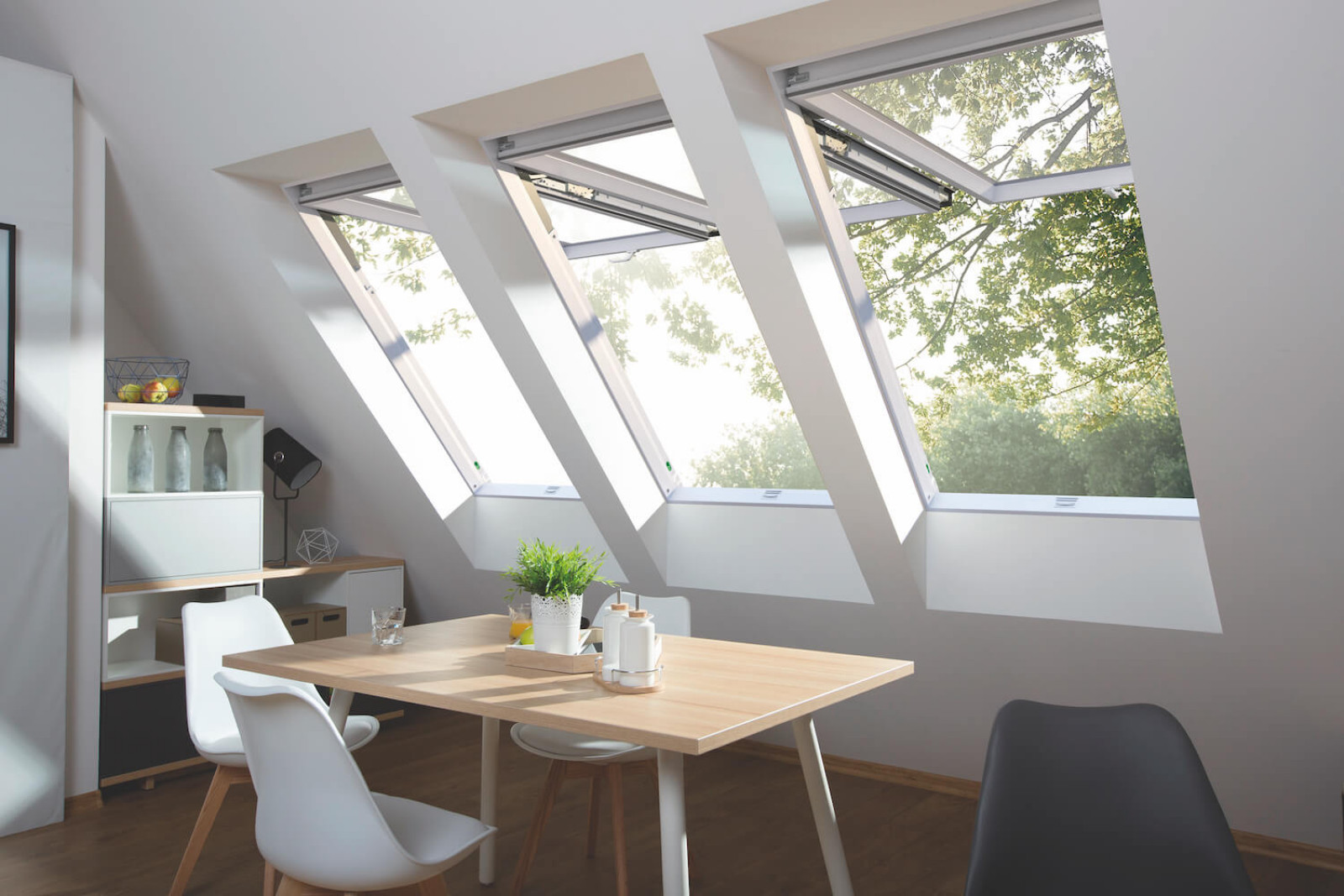

Jak duża powinna być powierzchnia okien na poddaszu?
Zgodnie z prawem wymogi dla okien dachowych i fasadowych są takie same. W sypialni czy gabinecie do pracy okno ma być nie mniejsze niż 1/8 powierzchni podłogi, natomiast w łazience lub innych pomieszczeniach pomocniczych wystarcza 1/12. Jednak w razie konieczności w takich wnętrzach dopuszcza się także rezygnację z okien. Zaledwie 1/8 podłogi to naprawdę niewiele jak na współczesny standard okien, szczególnie tych fasadowych.
wielkość okien na poddaszu
Minimalna wielkość okien w pokoju na poddaszu to 1/8 powierzchni podłogi, fot. VELUX
Jednak pamiętajmy, że okna dachowe wpuszczają do wnętrza więcej światła, szczególnie w sezonie wiosenno-letnim, gdy są najbardziej wystawione na działanie stojącego wysoko na niebie słońca. Dlatego warto zachować pewien umiar oraz pomyśleć o wyposażeniu okien dachowych w osłony przeciwsłoneczne (rolety zewnętrzne, markizy).

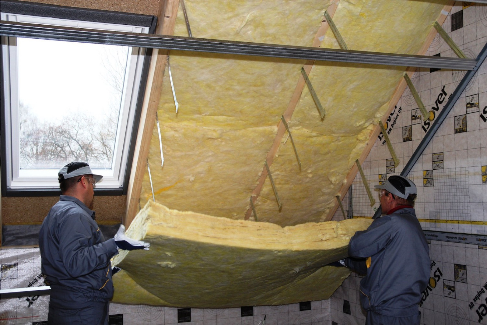

Ocieplenie poddasza wełną mineralną
Odpowiada to typowemu ociepleniu z wełny mineralnej grubemu na 25-30 cm. To dużo, dlatego najczęściej poniżej krokwi wykonuje się jeszcze dodatkowy ruszt wypełniony izolacją. Co prawda, układanie wełny mineralnej nie jest trudne, jednak wymaga dużej staranności i znacznego nakładu pracy.

Ocieplenie na poddaszu z wełny mineralnej ma wiele zalet. Jednak jego wykonanie wymaga staranności i czasu, fot. ISOVER

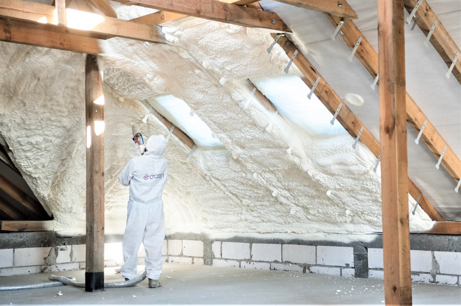

Alternatywą przy ocieplaniu nieużytkowego poddasza może być wykonanie izolacji natryskowej w postaci pianki. Sprawna ekipa potrafi bowiem nałożyć taką izolację na całym poddaszu w zaledwie jeden dzień. Pianka ma przy tym właściwości samorozprężne i charakteryzuje ją bardzo dobra przyczepność do różnych powierzchni. Dzięki temu unika się problemów z wykonaniem pozbawionej przerw, a więc naprawdę skutecznej izolacji, co często jest problemem w przypadku użycia wełny.

Metodą natryskową można ocieplić całe poddasze nawet w ciągu zaledwie jednego dnia, fot. PCC PRODEX
