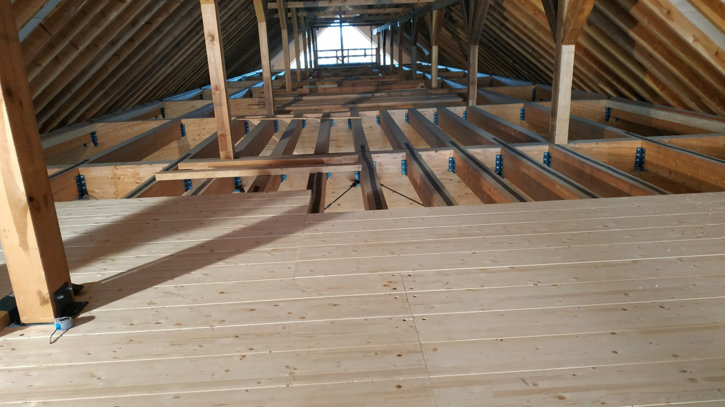

Strop drewniany ma swoje mocne strony, ale też ograniczenia. Ponieważ ma mniejszą masę, gorzej tłumi dźwięki, szczególnie uderzeniowe, fot. Nordwood
Strop drewniany ma sens w domach lekkich, szkieletowych, przy nadbudowach oraz tam, gdzie suchy montaż i mały ciężar są ważniejsze niż masywność. Świetnie sprawdza się jako strop oddzielający nieużytkowe poddasze. Strop drewniany wykonuje się szybko, ale jego koszt w wersji komfortowej akustycznie nie zawsze będzie niski. Warto porównywać nie samą konstrukcję, lecz kompletny pakiet - belki, poszycie, izolację, sufit, warstwy podłogi, zabezpieczenia i robociznę.
Obecnie strop drewniany nie jest już wyłącznie rozwiązaniem do domów letniskowych, starych poddaszy i budynków gospodarczych. We współczesnym domu może być solidnym elementem konstrukcji, szczególnie w budownictwie szkieletowym, domach energooszczędnych, nadbudowach i tam, gdzie liczy się mały ciężar oraz szybki, suchy montaż.

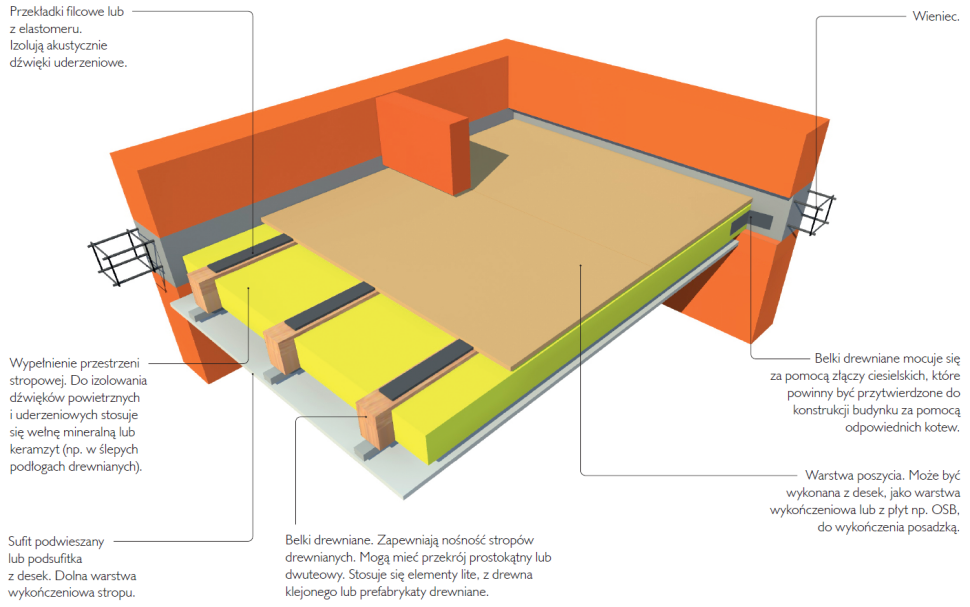

Ponieważ strop drewniany ma mniejszą masę, gorzej tłumi dźwięki, szczególnie uderzeniowe. Kroki, skrzypienie i drgania mogą być bardziej irytujące niż rozmowa słyszana przez przegrodę. Dlatego strop drewniany w domu z użytkowym piętrem powinien być projektowany jako cały układ akustyczny - z wypełnieniem wełną mineralną, sufitem podwieszanym zamontowanym na wieszakach akustycznych, płytami o odpowiedniej masie, taśmami separacyjnymi i dobrze wykonaną podłogą pływającą.

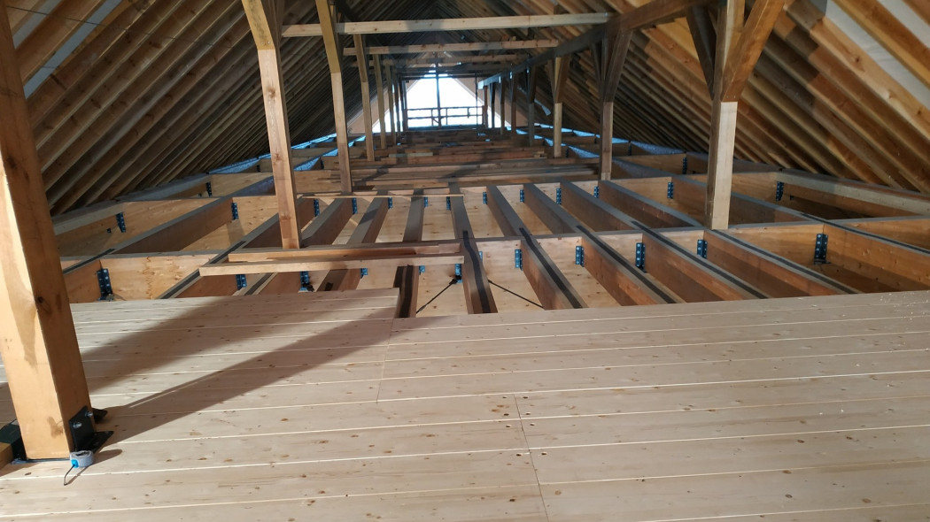

Strop drewniany żebrowy
W stropach drewnianych elementami przenoszącymi obciążenia są belki - w postaci żeber lub podciągów. Drewno powinno być sosnowe lub świerkowe. W zależności od ich układu i wymiarów rozróżniamy kilka typów stropów.
Strop żebrowy jest oparty na belkach drewnianych o niewielkich wymiarach (żebrach) i rozstawie nie przekraczającym 90 cm - najczęściej 30-60 cm. Żeby zmniejszyć obciążenie, żebra układa się w kierunku mniejszej rozpiętości stropu, opierając je na ścianach zewnętrznych i wewnętrznych za pośrednictwem belek podwalinowych.
Najłatwiejsze do wykonania, i z tego powodu najbardziej popularne, są żebra o przekroju prostokątnym. Wymiary przekrojów żeber są ustalane przez projektanta budynku. Wykonuje się je najczęściej z desek o grubości 3,2-5 cm i odpowiednio dobranej wysokości. Żebra o innych kształtach przekroju, np. dwuteowe lub kratownicowe, są bardziej wytrzymałe, dzięki czemu mogą mieć mniejsze wymiary.
Drewniany strop żebrowy
Zależnie od potrzeb (decyzja należy do projektanta) stosuje się stężenia usztywniające strop, które zapobiegają nadmiernym ugięciom i zwichrowaniu belek. Drewniane stropy żebrowe przenoszą niewielkie obciążenia.

Stropy drewniane - schemat budowy
Strop drewniany z deskowaniem i izolacją:
  • Typowa rozpiętość stropu: do 5 m, możliwa jest większa.
  • Ciężar konstrukcji: mały.
  • Akustyka stropów drewnianych: wyraźnie słabsza od pozostałych, trudno osiągnąć znaczącą poprawę.
  • Czas wykonania: szybki, suchy montaż.
  • Cena: 250-380 zł/m2 stropu.
