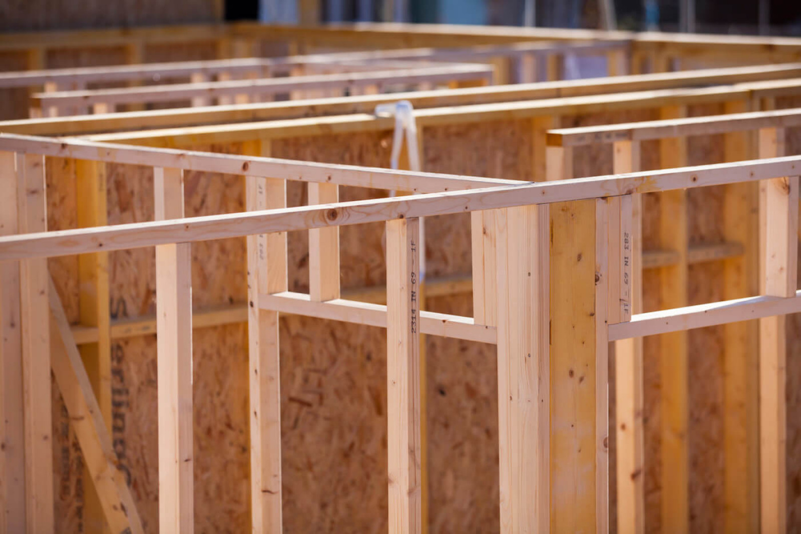

Jakie drewno do budowy domu jest w Polsce najpopularniejsze i dlaczego?
Sosna lub świerk - obecnie to w naszym kraju jedyne powszechnie używane gatunki drewna konstrukcyjnego. Mają dość podobne właściwości, dlatego w praktyce stosuje się je zamiennie. Oba pochodzą z drzew iglastych, mają zbliżoną wytrzymałość, gęstość itd. Trzeba podkreślić, że z takiego drewna konstrukcyjnego powstają nie tylko całe domy drewniane - szkieletowe czy z bali - ale również elementy typowych murowanych budynków. Warto sobie uświadomić, że niemal w każdym domu jednorodzinnym ze spadzistym dachem, cała konstrukcja tego dachu (czyli więźba) jest wykonana właśnie z drewna (krokwie, jętki, słupy itd.).
Uzupełnieniem tej konstrukcji są łaty i kontrłaty, na których opiera się pokrycie dachowe. Oczywiście, nie można zapominać, że powszechnie wykonywany jest także podkład pod pokrycie w postaci tzw. pełnego deskowania. Jednak obecnie bardzo często robi się go nie ze zwykłych desek, lecz z płyt drewnopochodnych (np. OSB, wiórowych).

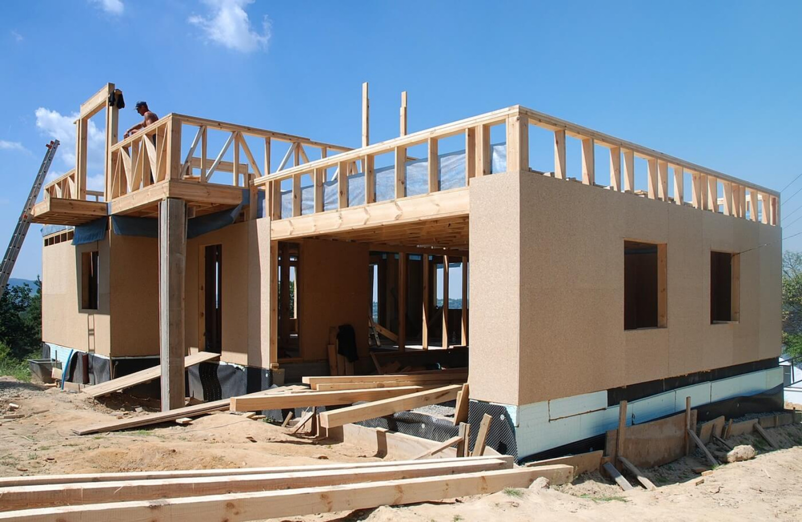

Nie można do nich przykładać tej samej miary, gdyż wymogi, które trzeba spełnić przy okazji danego zastosowania drewna są zupełnie odmienne. Dla przykładu, z buku - jako drewna twardego i po prostu ładnego - chętnie robi się np. blaty kuchenne. Jednak absolutnie buk nie nadaje się on do użytku na zewnątrz, chociażby na drewniane elewacje. W takich warunkach bardzo szybko ulega rozkładowi, okazuje się o wiele mniej trwały od zwyczajnej, miękkiej i taniej sosny.
Przez pryzmat planowanego zastosowania drewna trzeba też patrzeć na sposób obróbki elementów oraz ich ewentualnej impregnacji. Wreszcie jest kwestia ceny drewna. Wiele gatunków jest wytrzymałych i trwałych, ale po prostu zbyt drogich. Dlatego z modrzewiowych desek robi się tarasy, ale nie elementy konstrukcyjne.
trwałe i dobre drewno do budowy domu
Na trwałość drewna trzeba patrzeć kompleksowo. Nie ma tu jednego decydującego czynnika, fot. SÖDRA

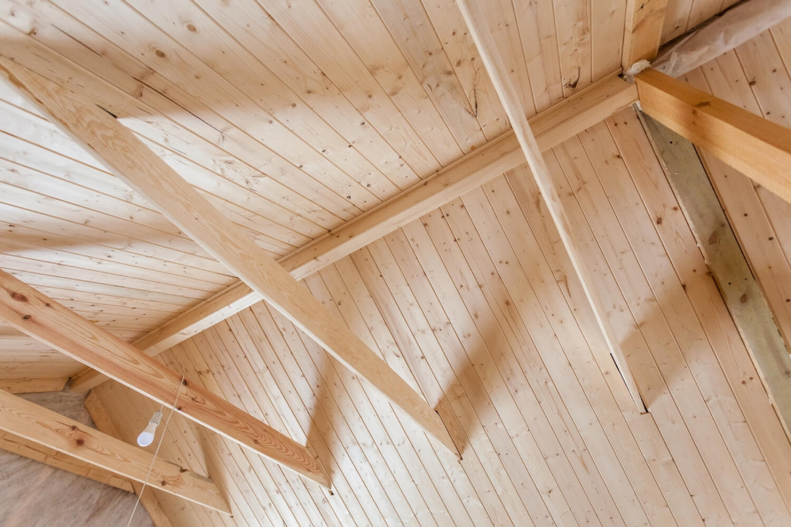

Jaka powinna być wilgotność drewna?
Drewno konstrukcyjne musi być odpowiednio wysuszone. Zwykle przyjmuje się, że wilgotność drewna nie powinna przekraczać 18%. Warto jednak wiedzieć, że chętnie używane, szczególnie w przypadku domów prefabrykowanych, są specjalne rodzaje drewna, np. belki z drewna klejonego oraz klejone płyty drewniane mają wyraźnie mniejszą wilgotność (np. 12-14%). Jeszcze ostrzejsze wymogi obowiązują w przypadku drewna używanego we wnętrzach - na parkiety czy parapety. Z kolei elementy drewniane, które i tak będą stale narażone na działanie deszczu i wiatru, czyli użyte np. do budowy wiat lub do pokrycia elewacji, mogą mieć wilgotność nieco wyższą, ok. 20%. Z zastrzeżeniem, że tu dużo zależy od sposobu ich ułożenia. O ile w przypadku desek ułożonych na zakładkę ich ewentualnego kurczenia i rozszerzania się w ogóle nie zauważymy, to w przypadku połączenia na pióro i wpust nawet drobne ruchy mogą być widoczne, gdyż pojawią się szpary.
drewno suche na poddasze
Tradycyjne suszenie na wolnym powietrzu ustępuje komorowemu. Tylko w tym drugim przypadku na drewno działa podwyższona temperatura, zabijając zarodniki grzybów oraz jaja i larwy owadów, fot. JAF POLSKA
Tak czy inaczej, każde drewno używane do celów budowlanych, powinno być starannie wysuszone, zanim zostanie użyte. Jak z pewną złośliwością mówią cieśle, mokre drewno nawet do palenia się nie nadaje. Mają całkowitą rację, gdyż należałoby je wcześniej wysuszyć. Warto przy tym wiedzieć, że w świeżo ściętym drewnie masa wody może być większa od masy pozostałej części drewna.

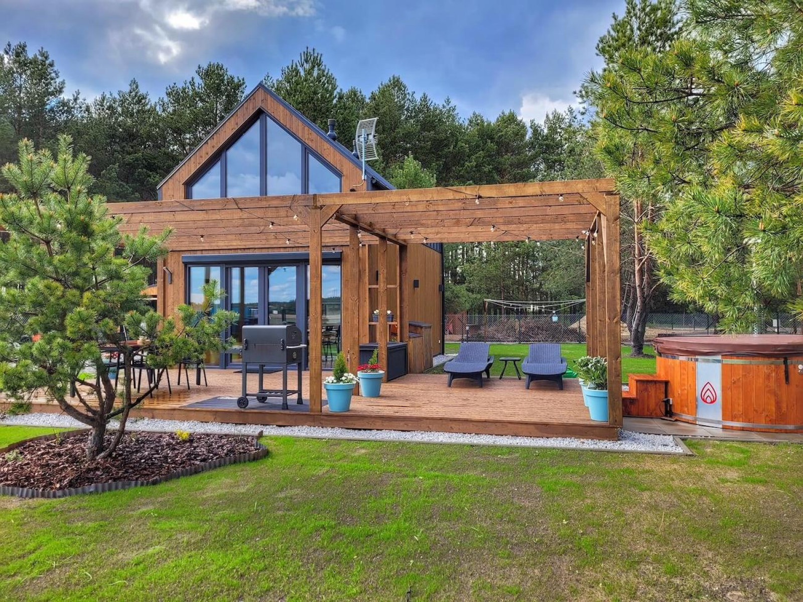

Impregnacja drewna - jakie są rodzaje impregnatów i dlaczego nie wolno ich używać dowolnie?
Drewno używane na budowie zwykle jest impregnowane. Dotyczy to zarówno elementów konstrukcyjnych, jak i tych dekoracyjnych umieszczonych na zewnątrz, czyli przede wszystkim desek elewacyjnych i tarasowych. Znacznie rzadziej impregnaty stosuje się w przypadku drewna we wnętrzach. Podłogi, parapety, meble są za to powszechnie barwione i lakierowane, ale w tym przypadku chodzi głównie o efekt dekoracyjny.
jak impregnować drewno na tarasie
Drewno narażone na działanie warunków atmosferycznych prawie zawsze wymaga impregnacji, olejowania i tym podobnych zabiegów, które trzeba regularnie powtarzać. Bez impregnacji drewna nie zachowamy na długo jego atrakcyjnego wyglądu. Szybko zaatakują je też grzyby i szkodniki., fot. ARCHIWUM STOWARZYSZENIA EDG
Impregnaty to bowiem specyficzne produkty, które mają wnikać w drewno i zabezpieczać je przed działaniem rozmaitych czynników. Najbardziej znane są te chroniące przed grzybami i szkodnikami, a przy okazji nadające kolor. Przy czym nawet wśród właśnie takich mamy bardzo wyraźny podział na dwie grupy impregnatów do drewna.

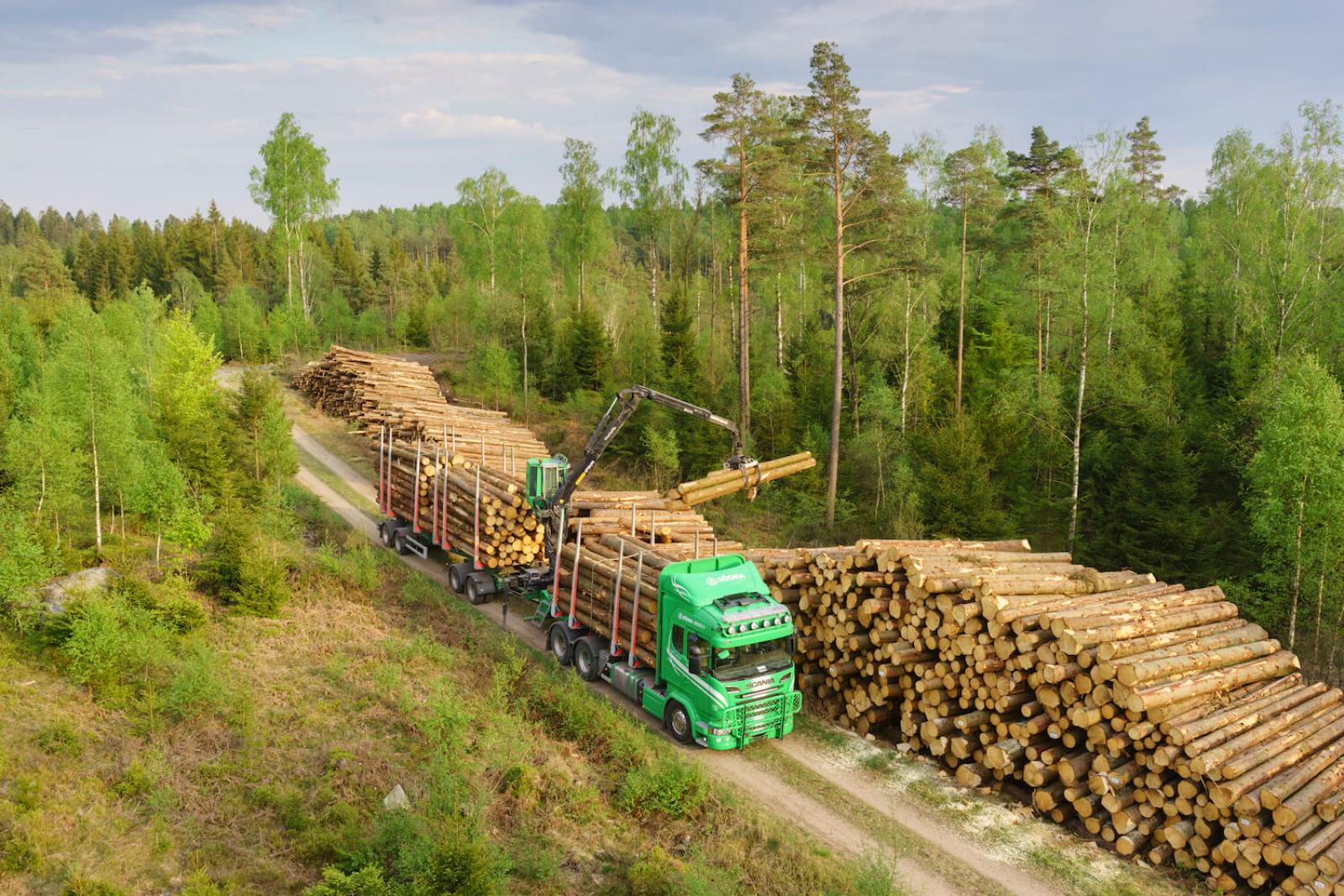

Drewno do budowy domu musi być odpowiedniego gatunku i wysokiej jakości. Ponadto koniecznie musi być dobrze wysuszone, gdyż największym wrogiem elementów drewnianych jest utrzymujące się długo zawilgocenie. Wreszcie dzięki odpowiedniej impregnacji możemy dodatkowo uodpornić drewno na grzyby, szkodniki i wpływy atmosferyczne.
Fot. otwierająca: SÖDRA
