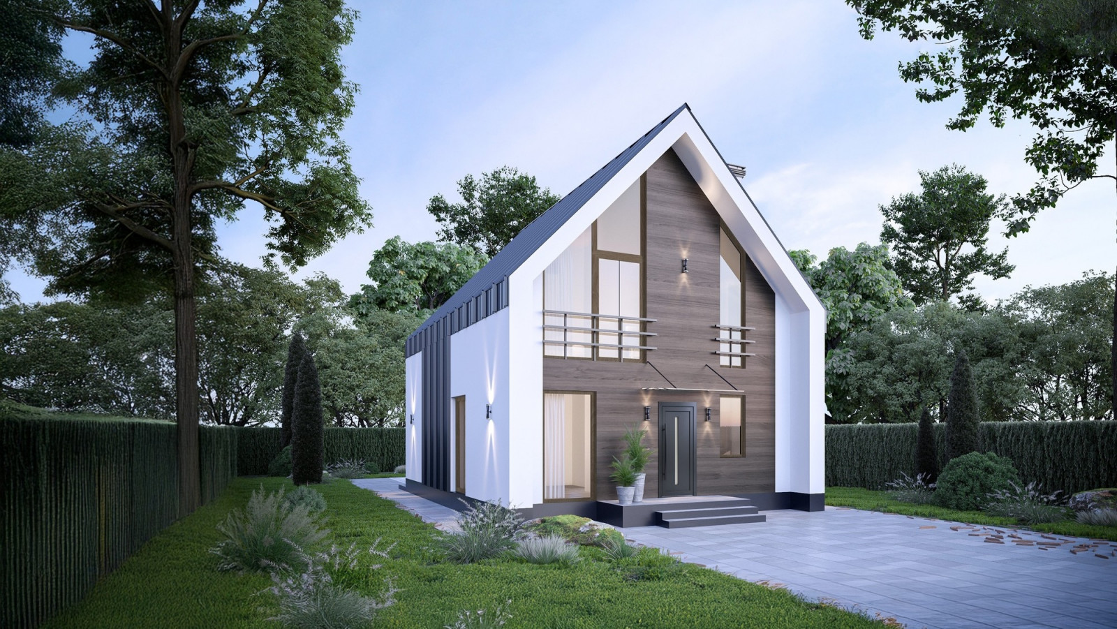

balkon francuski
Balkon francuski to uniwersalne rozwiązanie, które można z powodzeniem stosować zarówno w budynkach o nowoczesnej, jak i tradycyjnej bryle, fot. REHAU

Balkony francuskie to ponadczasowe rozwiązanie, które pasuje do niemal każdej bryły budynku. Stanowią doskonałe uzupełnienie nowoczesnych, minimalistycznie zaprojektowanych domów, jak i tych o klasycznej architekturze. Konstrukcja balkonów francuskich ma głębokie korzenie historyczne - występuje powszechnie w zabytkowych pałacach oraz w zabudowie kamienicznej.
Obecnie balkony francuskie często planuje się na poddaszach i w ścianach szczytowych – np. w postaci dwóch okien z balustradami – co pozwala na optymalne doświetlenie strefy pod skosami. Można je spotkać także na wysokich parterach. Wykonuje się je także w budynkach przebudowywanych czy remontowanych (np. podczas wymiany okien). Nierzadko zastępuje się nimi tradycyjne balkony.

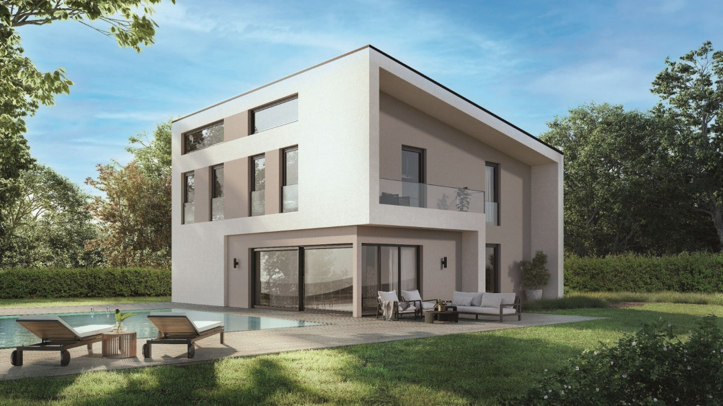

balkon francuski szklana barierka
Dzięki rozwiązaniom systemowym montaż szklanej barierki balkonu francuskiego przebiega szybko i sprawnie, fot. SCHÜCO

Duże, wysokie przeszklenia balkonów francuskich zapewniają dopływ znacznej ilości naturalnego światła do pomieszczeń. Dzięki temu jest w nich nie tylko jaśniej, ale i przestronniej się prezentują - zwłaszcza, gdy zastosuje się także balkonową balustradę ze szkła. Balkon francuski to uniwersalne rozwiązanie, które sprawdza się zarówno w większych, jak i mniejszych wnętrzach. Jest on szczególnie ceniony na poddaszach ze ścianami szczytowymi, gdzie zastępuje małe okno, zamieniając ciemne pomieszczenie w jasną sypialnię czy gabinet. Często balkon francuski traktowany jest jako element dekoracyjny - zarówno w obrębie elewacji (urozmaicając jej wygląd), jak i wnętrz.

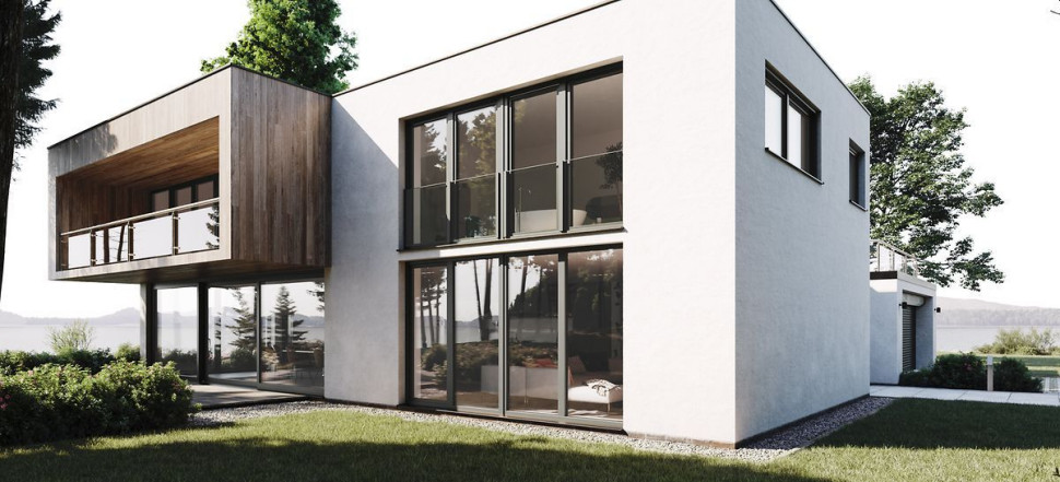

balustrada szklana lub metalowa balkonu francuskiego
Fot. 1 Balkon francuski ze stalową balustradą / Fot. 2 Szklane balustrady dzięki swojej transparentności stanowią dyskretny element elewacji i nie ograniczają dopływu światła do pomieszczenia, fot. SCHÜCO
W przypadku domów o charakterze nowoczesnym sprawdzi się balustrada balkonu francuskiego ze stali nierdzewnej, która jest odporna na korozję i wpływ warunków atmosferycznych. Barierki takie często występują w formie poziomych prętów lub technicznych linek stalowych. Stal malowana proszkowo to najbardziej uniwersalne i przystępne cenowo rozwiązanie. Daje możliwość idealnego dopasowania koloru np. do ram okiennych.
Natomiast balustrada balkonu francuskiego z lekkiego aluminium ułatwia z kolei montaż i jest całkowicie odporna na rdzewienie.
Można też zastosować nowocześnie wyglądające balustrady szklane - są to tafle szkła bezpiecznego (laminowanego lub hartowanego) mocowane w szynach dolnych lub za pomocą punktowych uchwytów. Szkło nie ogranicza widoku i wpuszcza maksimum światła do wnętrza. Warto wybrać wersję z powłoką samoczyszczącą, aby ułatwić konserwację.
