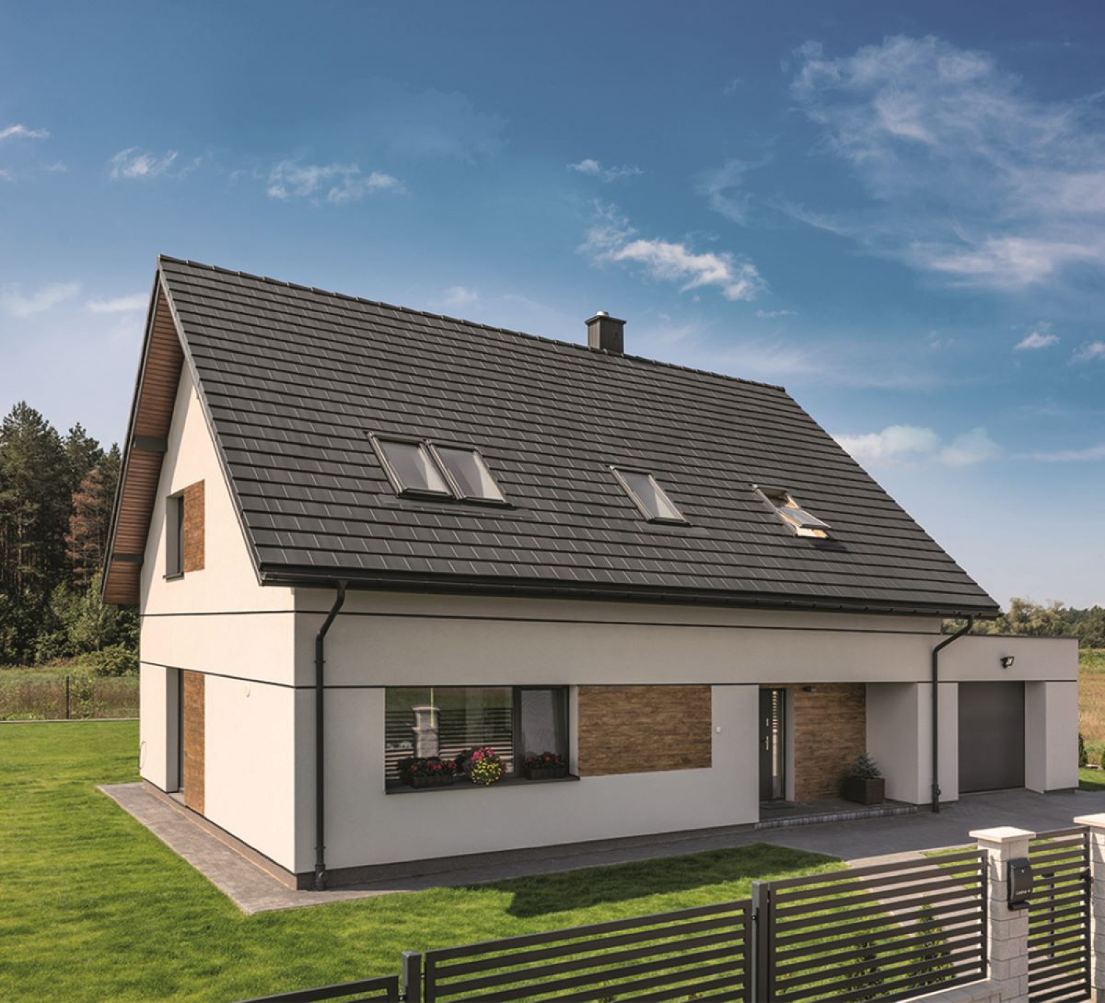

dach dwuspadowy budowa
Informacje określające minimalny i maksymalny kąt nachylenia dachu zapisane są w miejscowym planie zagospodarowania przestrzennego (MPZP) lub w decyzji o warunkach zabudowy. Na zdjęciu dach dwuspadowy, wykończony płaską dachówką betonową, fot. BMI BRAAS

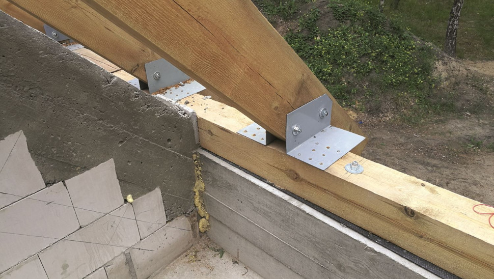

łączniki zamocowane do krokwi na murłacie
Łączniki ciesielskie do zamocowania krokwi na murłacie, fot. T. Rybarczyk

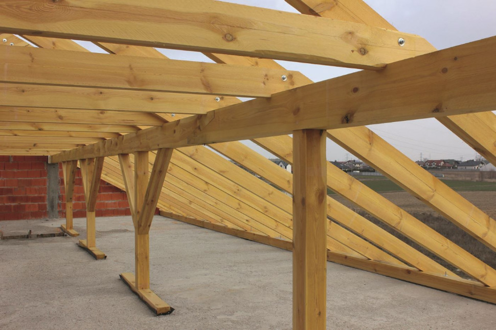

Trudniejsza w budowie jest więźba płatwiowo-kleszczowa. Krokwie opierają się na poziomych belkach zwanych płatwiami. Skrajne płatwie spoczywają na stropie bądź ściance kolankowej, a pozostałe - na słupach stojących na stropie. Słupy umieszcza się co 3-5 krokwi, by tworzyły wraz z nimi tzw. wiązary pełne. Pozostałe zaś to wiązary puste - złożone tylko z pary krokwi na płatwiach. Więźbę płatwiowo-kleszczową projektuje się często tak, aby słupy znalazły się nad ścianami nośnymi dolnej kondygnacji. Urządzenie poddasza utrudniają słupy, których bez zgody konstruktora nie wolno przesuwać. Można je ukryć wewnątrz ścian działowych, albo pozostawić nieosłonięte.

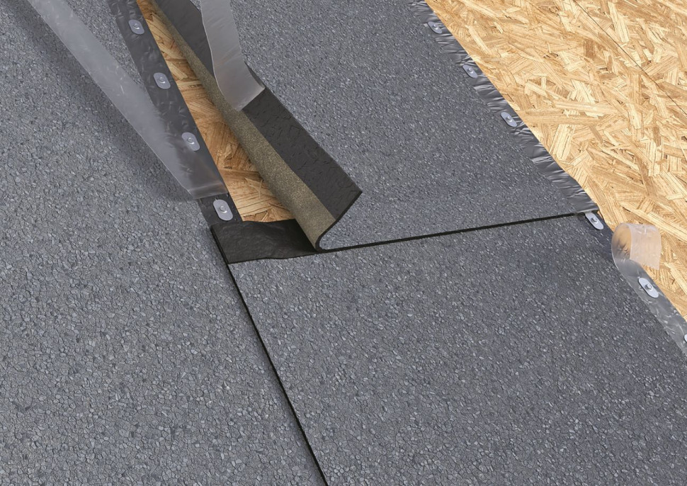

papa na deskowaniu budowa dachu
Papa asfaltowa wierzchniego krycia, modyfikowana elastomerem SBS, wykonana na osnowie z włókniny poliestrowej. Wierzchnia strona pokryta gruboziarnistą posypką mineralną, spodnia - drobnoziarnistą. Przytwierdza się ją przez klejenie i mocowanie mechaniczne, fot. swisspor
