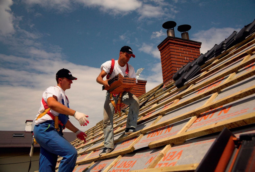

Ołacenie, czyli ruszt z łat i kontrłat czyli listew o wymiarach od 2,5 × 4 cm do 5 × 5 cm. Kontrłaty przybija się równolegle do krokwi, łaty zaś prostopadle do nich. Przed przybiciem kontrłat na dachu układa się warstwę specjalnej folii. Chroni ona dach przed wnikaniem wody. Najczęściej jest to wielowarstwowa folia o wysokiej paroprzepuszczalności, nazywana membraną.

Folie różni nie tylko paroprzepuszczalność, ale i wytrzymałość. Grubsza - i zwykle droższa folia - jest po prostu bardziej odporna na przypadkowe uszkodzenia (przebicie, przetarcie) w trakcie prac dekarskich. Poza tym nie musi być wcale lepsza od cieńszej.
Ołacenie - ruszt z łat i kontrłat
Ołacenie - ruszt z łat i kontrłat (fot. Röben)
