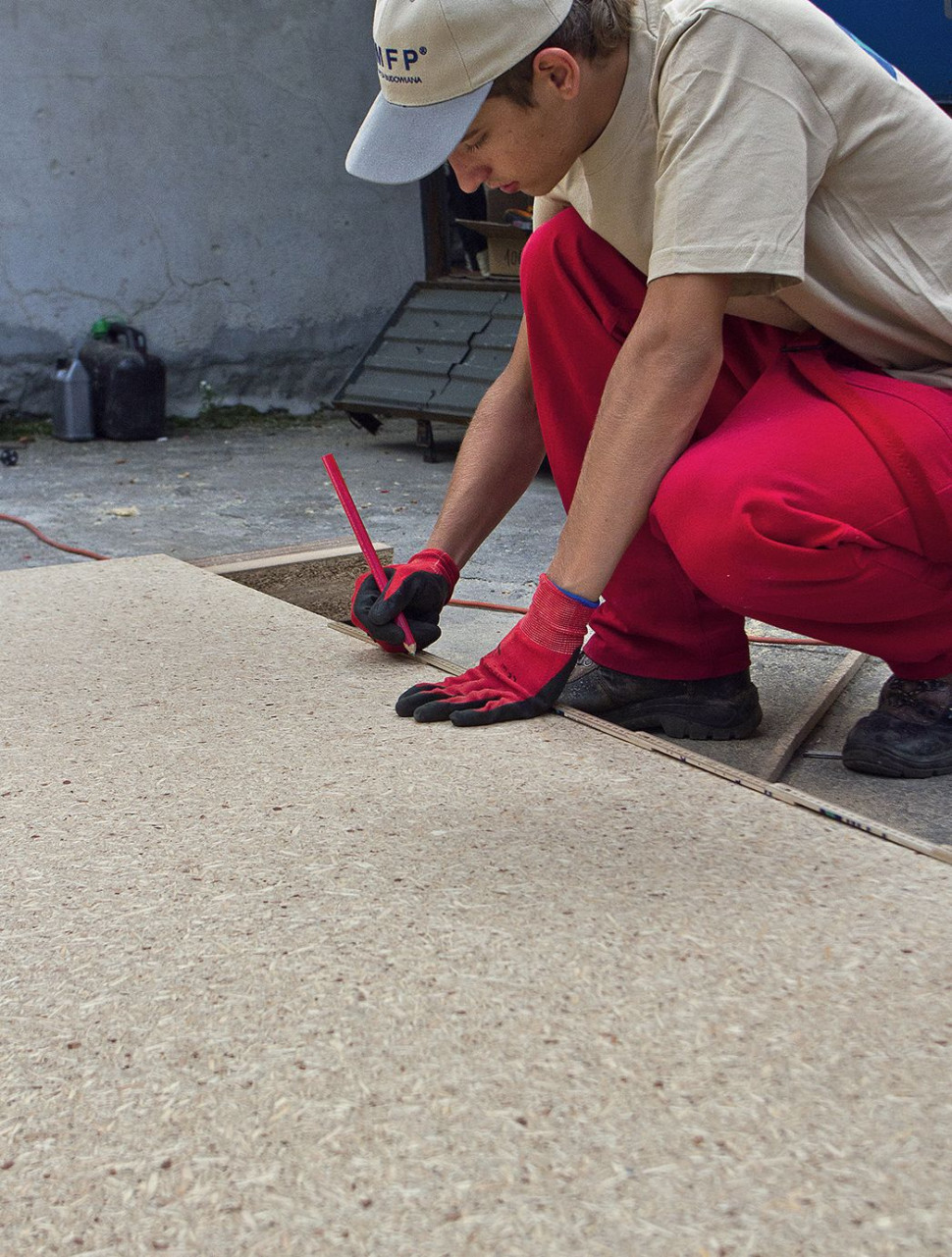

Przed wciągnięciem płyt na dach najpierw należy dokładnie je wymierzyć. Mają 2,5 x 1,25 m, a najczęściej spotykany rozstaw krokwi wynosi 90 cm. Linię cięcia płyt trzeba zaplanować tak, by docięte elementy opierały się na krokwiach swoimi krawędziami.

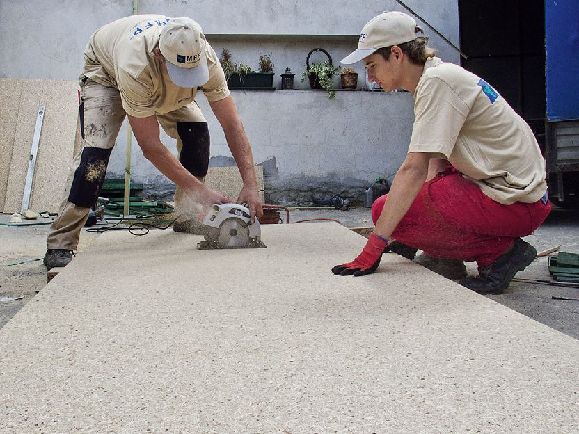

Następnie płyty docinamy. Możemy do tej czynności używać piły ręcznej, ale dużo szybciej i sprawniej wykonamy to zadanie z użyciem pilarki tarczowej
Następnie płyty docinamy. Możemy do tej czynności używać piły ręcznej, ale dużo szybciej i sprawniej wykonamy to zadanie z użyciem pilarki tarczowej. Jest ona również niezastąpiona, gdy płyty musimy dociąć na dachu, a może to być konieczne szczególnie w przypadku dachów o skomplikowanych płaszczyznach.

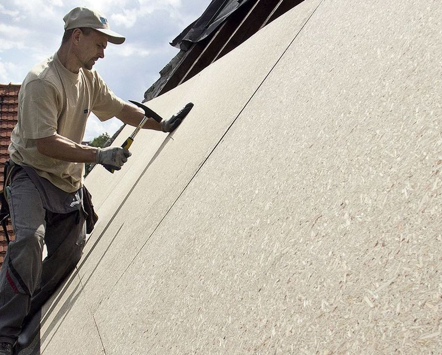

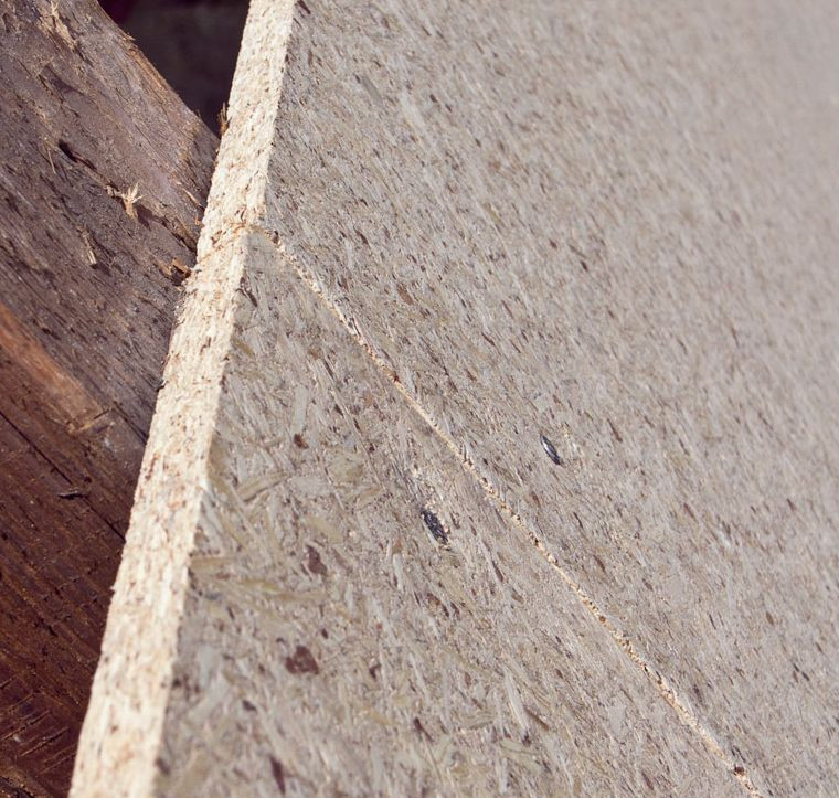

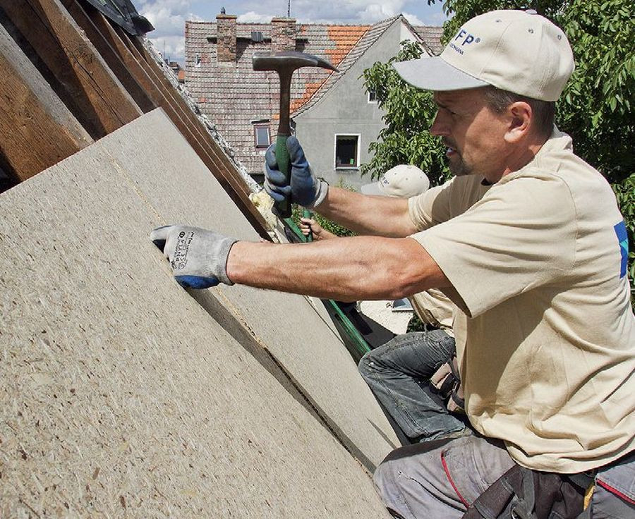

Płyty układa się najczęściej dłuższym bokiem równolegle do krokwi i rozpoczyna się od dołu połaci, czyli od okapu (fot. po lewej). Każda z krawędzi płyt musi się opierać na krokwi, a odstęp dylatacyjny pomiędzy płytami powinien wynosić od 2 do 5 mm (fot. po prawej), aby mogły one swobodnie pracować, czyli na przemian kurczyć się i rozszerzać w wyniku zmian wilgotności.

Płyty przybija się do krokwi gwoździami odpornymi na korozję lub wkrętami samonawiercającymi
Płyty przybija się do krokwi gwoździami odpornymi na korozję lub wkrętami samonawiercającymi. Między gwoździami lub wkrętami należy zachować odległość maksimum 150 mm w przypadku skrajnych krawędzi i maks. 300 mm w środku płyty. Aby uniknąć wyrywania płyt przy krawędziach, trzeba zachować minimalny odstęp gwoździa od krawędzi, wynoszący 8 mm oraz 25 mm od narożnika.

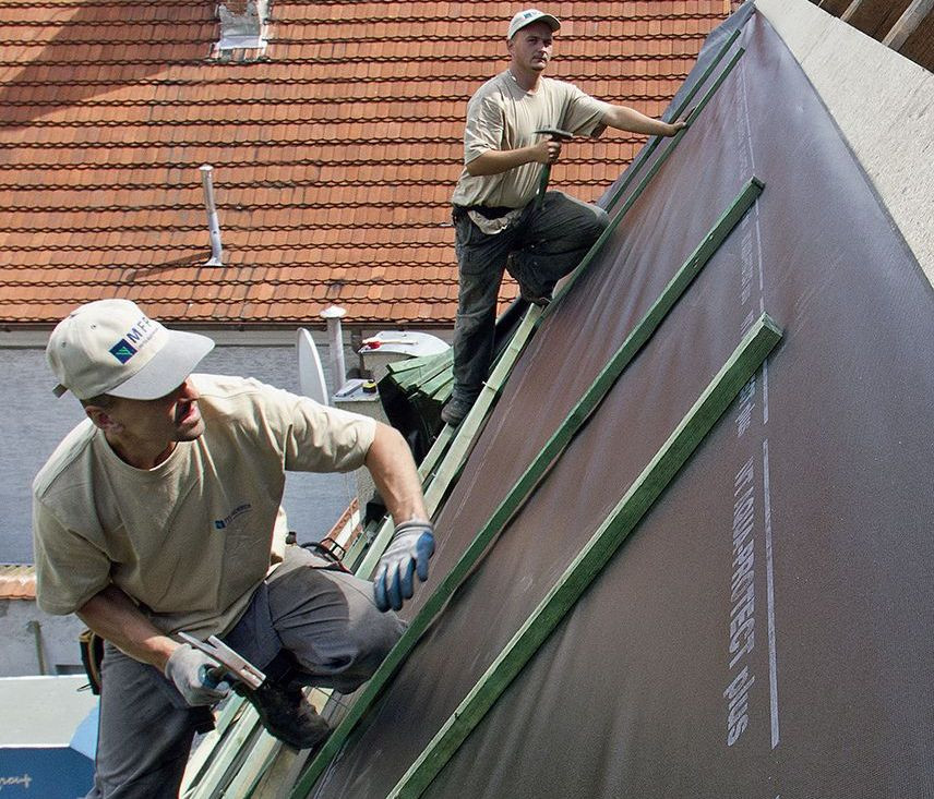

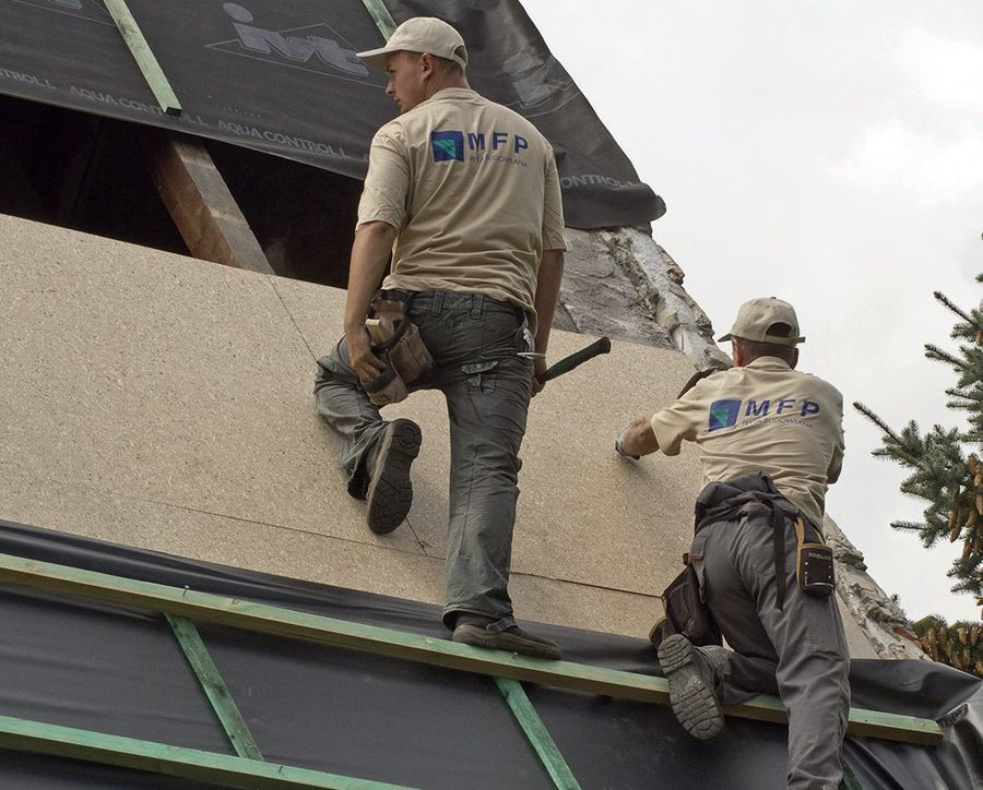

Kolejne rzędy płyt montuje się z przesunięciem o połowę ich długości względem siebie, czyli mijankowo (fot. po lewej). Ponadto po ułożeniu pierwszego rzędu warto od razu przejść do mocowania kolejnych warstw poszycia, takich jak folia i drewniany ruszt z łat i kontrłat. Wtedy drewniana kratownica będzie praktycznym i bezpiecznym oparciem dla dekarza, mocującego kolejne rzędy płyt (fot. po prawej).
Sztywne poszycie dachu z płyt mfp® - etap 6

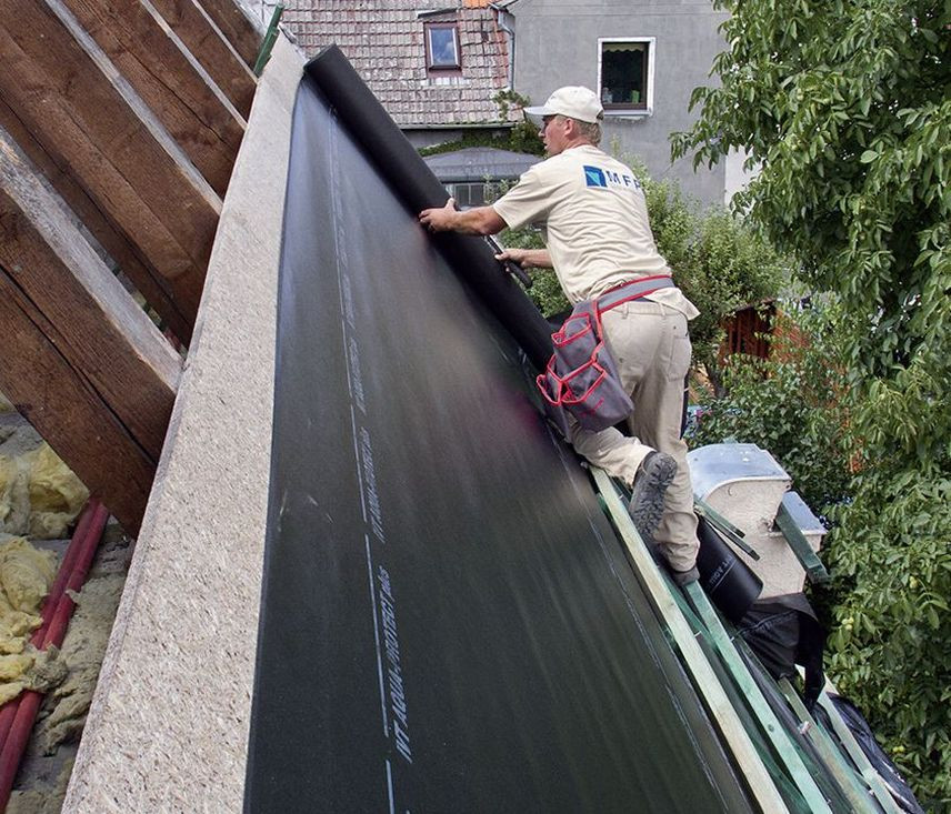

Gonty bitumiczne nie wymagają dodatkowej warstwy układanej na płyty MFP, pod blachy stosuje się specjalne maty wygłuszające, natomiast pod inne pokrycia - blachodachówki, dachówki ceramiczne i cementowe wymagają ułożenia na płytach warstwy hydroizolacji (fot. z lewej). Może ona być wykonana z papy lub folii wysokoparoprzepuszczalnej (łatwiej się ją mocuje na gładkim podłożu, jakie stanowią płyty MFP). Jeśli umieścimy pasy membrany na poszyciu z desek, istnieje ryzyko jej zniszczenia przez ostre krawędzie elementów, wystające łebki gwoździ lub drzazgi. Na poszyciu z płyt MFP nie ma takiego problemu, gdyż ich gładka powierzchnia ułatwia mocowanie membrany. Do warstwy hydroizolacji mocuje się następnie ruszt z łat i kontrłat (fot. z prawej).

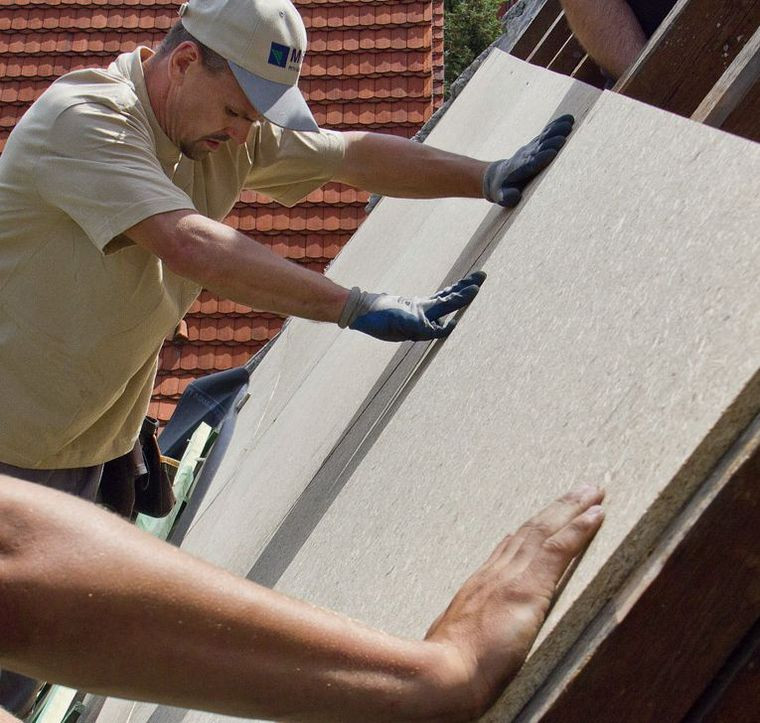

Wciąganie płyt MFP® na dach

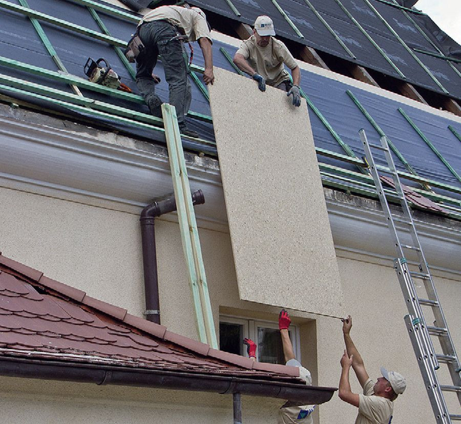

Dzięki dużym wymiarom płyt MFP®, ich montaż przebiega szybko i sprawnie. Także wciąganie kolejnych elementów na dach nie jest problemem dla zgranej ekipy.
