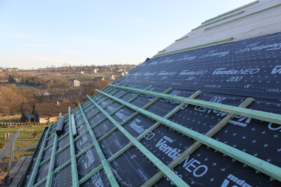

ołacenie i folia wstępnego krycia
Podkład dachowy może mieć formę deskowania lub ołacenia (na zdjęciu). W obydwu przypadkach jego niezbędnym elementem jest folia wstępnego krycia, która chroni warstwy dachu przed wilgocią, fot. MDM NT
Podkład pod pokrycie: ołacenie
Ołacenie to rodzaj rusztu wykonanego z drewnianych kontrłat, przytwierdzanych równolegle do krokwi, oraz łat, przybijanych prostopadle do nich. Listwy powinny mieć wysokość 25-40 mm i szerokość 38-60 mm i być rozstawione w przedziale 30-40 cm. Parametry te zależą od rodzaju pokrycia, obciążeń zewnętrznych dachu, kąta jego nachylenia i rozstawu krokwi. Niezbędnym elementem takiego podkładu jest folia dachowa, najlepiej paroprzepuszczalna membrana dachowa, którą układa się na krokwiach przed przybiciem kontrłat.
