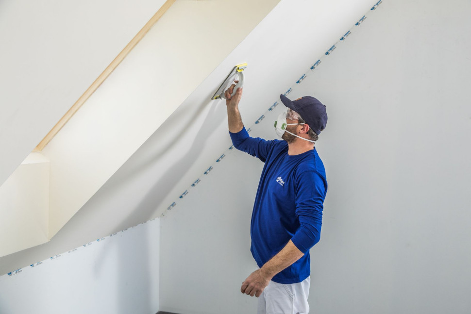

Szlifowanie gładzi na płytach gipsowo-kartonowych. fot. Rigips
Jednak w pozostałych przypadkach - dla estetyki wykończenia - należy wykonać kolejne szpachlowanie, które wypełni najmniejsze ubytki oraz nierówności, wygładzi i ujednolici całą powierzchnię. Tak przygotowane podłoże będzie cechowała większa wytrzymałość na czynniki zewnętrzne i w efekcie będzie nam służyć przez znacznie dłuższy czas.
