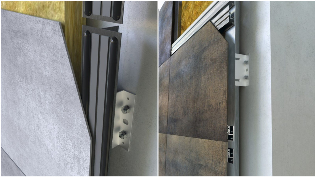

System HU – ukryte mocowanie dla elewacji wentylowanej
System HU jest całkowicie mechanicznym systemem mocowania płyt elewacyjnych. Oznacza to, że płyty utrzymuje konstrukcja złożona z aluminiowych elementów oraz specjalnych zacisków mocowanych z tyłu okładziny. Od strony zewnętrznej nie widać typowych łączników, dlatego elewacja zachowuje jednolity, elegancki wygląd. To ważne zwłaszcza przy płytach o dekoracyjnym wykończeniu, gdzie każdy widoczny punkt mocowania mógłby zaburzyć efekt.
System przeznaczony jest do płyt o grubości 12 mm lub 20 mm. Kluczową rolę pełni tu odpowiednie przygotowanie tylnej części płyty. Przed zawieszeniem wykonuje się przewierty i zataczanie, a następnie montuje zaciski, które współpracują z poziomymi profilami konstrukcji. Dzięki temu płyta nie jest przypadkowo przyklejona czy podparta, ale osadzona w zaplanowanym układzie, który przenosi obciążenia i pozwala zachować stabilność całej okładziny.
Bezpieczeństwo ukryte z tyłu płyty
Jednym z najważniejszych elementów systemu HU jest siatka z włókna szklanego umieszczana z tyłu płyt. Jej zadanie jest bardzo praktyczne: ogranicza ryzyko odrywania się fragmentów elewacji, gdyby doszło do pęknięcia płyty w wyniku zdarzenia losowego. To szczegół, którego inwestor nie widzi po zakończeniu montażu, ale który ma duże znaczenie dla bezpieczeństwa użytkowania budynku.
Takie rozwiązanie pokazuje, że przy elewacjach z płyt nie warto patrzeć wyłącznie na kolor, format i fakturę. Liczy się również to, co znajduje się po niewidocznej stronie okładziny. Dobre mocowanie powinno nie tylko utrzymywać płyty w normalnych warunkach, ale także ograniczać skutki ewentualnych uszkodzeń. W praktyce oznacza to spokojniejsze użytkowanie elewacji i większą przewidywalność całego systemu.
Z czego składa się system HU?
Konstrukcja systemu HU opiera się na aluminium. Z tego materiału wykonane są główne elementy konstrukcyjne, czyli wsporniki, profile pionowe, profile poziome oraz zaciski. Aluminium dobrze sprawdza się w systemach elewacyjnych, ponieważ pozwala tworzyć lekkie, precyzyjne i uporządkowane konstrukcje pod okładzinę. W systemie HU każdy element ma jasno określoną funkcję, a ich współpraca decyduje o końcowym efekcie.
Wsporniki odpowiadają za podtrzymanie i ustawienie profili. Pozwalają korygować odchylenia względem pierwotnej ściany, co ma duże znaczenie przy modernizacji budynków i przy nowych ścianach, które mimo starannego wykonania mogą wymagać wyrównania płaszczyzny elewacji. Pomiędzy wspornikiem a konstrukcją stosuje się również izolację cieplną, co pomaga ograniczyć niepożądane przenoszenie ciepła przez miejsca mocowania.
Profile pionowe mocuje się do ściany za pomocą wsporników i kotew. To one tworzą podstawowy układ nośny, do którego następnie przykręca się profile poziome. Profile poziome mają przekrój męski i montuje się je do profili pionowych przy użyciu wkrętów samowiercących. W ten sposób powstaje szkielet ramowy, na którym zawiesza się przygotowane płyty. Z tyłu płyt znajdują się zaciski o przekroju żeńskim, regulowane lub nieregulowane, mocowane przy użyciu specjalnych kotew albo kołków rozporowych, na przykład kołków Keil.
Jak przebiega montaż płyt w systemie HU?
Montaż zaczyna się od tyczenia elewacji, czyli wyznaczenia układu aluminiowych profili pionowych. To etap, którego nie należy traktować jako formalności, bo od niego zależy późniejsza geometria fasady. Profile pionowe można montować niezależnie od szczelin pionowych między płytami, co daje projektantowi i wykonawcy większą swobodę w dopasowaniu konstrukcji do układu okładziny oraz warunków na ścianie budynku.
Następnie wykonawca mocuje pionową konstrukcję bezpośrednio do ściany. Używa do tego kotew stałych oraz wsporników. Odległości między profilami nie powinny być dobierane przypadkowo, ponieważ zależą od projektu elewacji, konstrukcji budynku i jego położenia. To projekt powinien określać rozstaw profili, sposób kotwienia i rozmieszczenie elementów nośnych. W przypadku mocowania chemicznego stosuje się dodatkowo zaprawę oraz taśmę dwustronną aplikowaną bezpośrednio na profile, ale wymaga to wcześniejszej obróbki przygotowawczej płyt i profili.
Kolejnym krokiem jest montaż profili poziomych. Ich położenie wyznacza się na podstawie schematu montażu poziomego, a następnie przykręca do konstrukcji pionowej. Dopiero na tak przygotowanym ruszcie można przejść do montażu okładziny. Przed zawieszeniem płyty trzeba odpowiednio przygotować: wykonać przewierty, zataczanie oraz zamocować zaciski do ich tylnej części. Płyty zawiesza się na profilach poziomych, zaczynając od ustalonego punktu początkowego elewacji.
Regulacja po zawieszeniu – detal, który robi różnicę
Jedną z istotnych zalet systemu HU jest możliwość regulacji. Specjalnie zaprojektowane zaciski pozwalają na pionową regulację elewacji już po zawieszeniu płyty. Dla inwestora oznacza to większą szansę na uzyskanie równej, starannie wyprowadzonej płaszczyzny. Dla wykonawcy to możliwość dokładnego dopasowania elementów na etapie montażu, kiedy każdy milimetr może mieć znaczenie dla końcowego wyglądu.
Regulacja przydaje się szczególnie przy elewacjach z dużych płyt, gdzie linie fug są dobrze widoczne. Jeśli płyty mają tworzyć spójną, geometryczną kompozycję, system mocowania musi pozwalać na precyzyjne ustawienie. Równe szczeliny, proste krawędzie i powtarzalny rytm podziałów nie są dziełem przypadku, lecz efektem starannego montażu i dobrze dobranego systemu.
