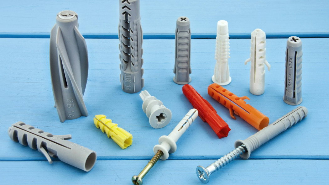

Rodzaj podłoża decyduje o wyborze łącznika
Producenci dzielą podłoża na trzy grupy: pełne (beton, cegła pełna, kamień), drążone (pustaki ceramiczne, bloczki szczelinowe, cegła kratówka) oraz o niskiej wytrzymałości - cienkościenne płyty gipsowo-kartonowe i porowaty beton komórkowy. W każdej z nich zamocowanie przenosi obciążenie w inny sposób, dlatego rozwiązania uniwersalnego po prostu nie ma. Informację o dopuszczalnych podłożach producent umieszcza na opakowaniu łącznika, zwykle w formie piktogramów.
Podłoża pełne
W betonie i cegle pełnej pracuje klasyczny kołek rozporowy: wkręt rozpycha osadzoną w otworze tuleję, a ta zaciska się na ściankach gniazda. To najtańszy i najpewniejszy układ, bo materiał wokół otworu jest jednorodny i przenosi naprężenia rozporowe bez pękania.
Przy większych obciążeniach stosuje się kotwy stalowe - tulejowe, segmentowe lub wbijane - których nośność wielokrotnie przewyższa możliwości kołków nylonowych. W tej grupie podłoży można wiercić z udarem, co znacznie skraca czas pracy.
Podłoża drążone
Pustak ceramiczny czy bloczek szczelinowy to cienkie ścianki oddzielone powietrzem. Kołek rozporowy trafia w takim podłożu na pustkę, więc nie ma się czego chwycić, a przy nadmiernym dokręceniu po prostu przebija żeberko. Potrzebne są kołki z długą strefą rozporu, zaprojektowane tak, by zakotwiczyć się jednocześnie w kilku ściankach, albo kołki zwijające się, których tylna część formuje za ścianką węzeł oporowy, a kołnierz blokuje obracanie się tulei podczas wkręcania. Wiercenie prowadzi się wyłącznie bez udaru, na niskich obrotach - udar rozbija żeberka i powiększa otwór do rozmiarów, w których nic już się nie utrzyma.

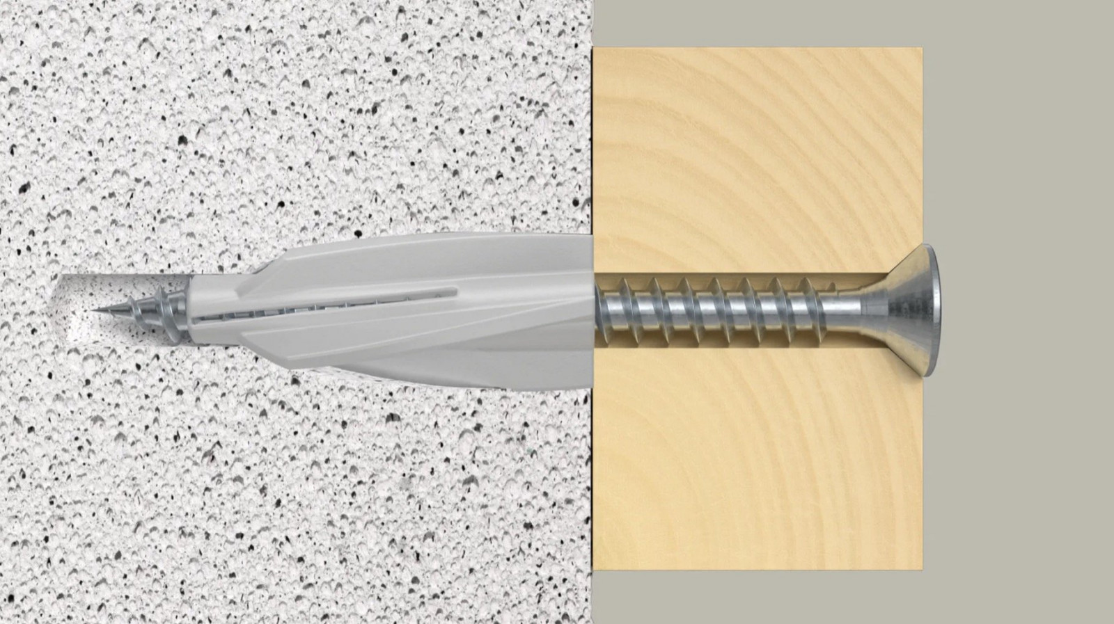

Beton komórkowy
Gazobeton jest lity, ale bardzo miękki, więc rozpieranie działa w nim słabo. Sprawdzają się kołki spiralne (ślimakowe) o dużej średnicy zewnętrznej, wkręcane w otwór o mniejszym przekroju, oraz łączniki znacznie dłuższe niż w betonie - rozłożenie siły na możliwie dużą powierzchnię jest tu podstawową drogą do sensownej nośności. Otwory wierci się bez udaru, a przy elementach ciężkich, takich jak bojler czy pełna szafka, rozsądniej jest rozprowadzić obciążenie na stalową płytę montażową obejmującą kilka punktów albo poszukać oparcia w stropie lub ścianie konstrukcyjnej.
Kotwa do gazobetonu fischer GB

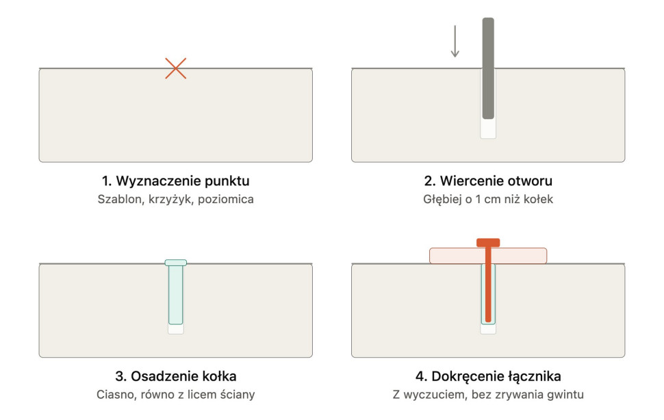

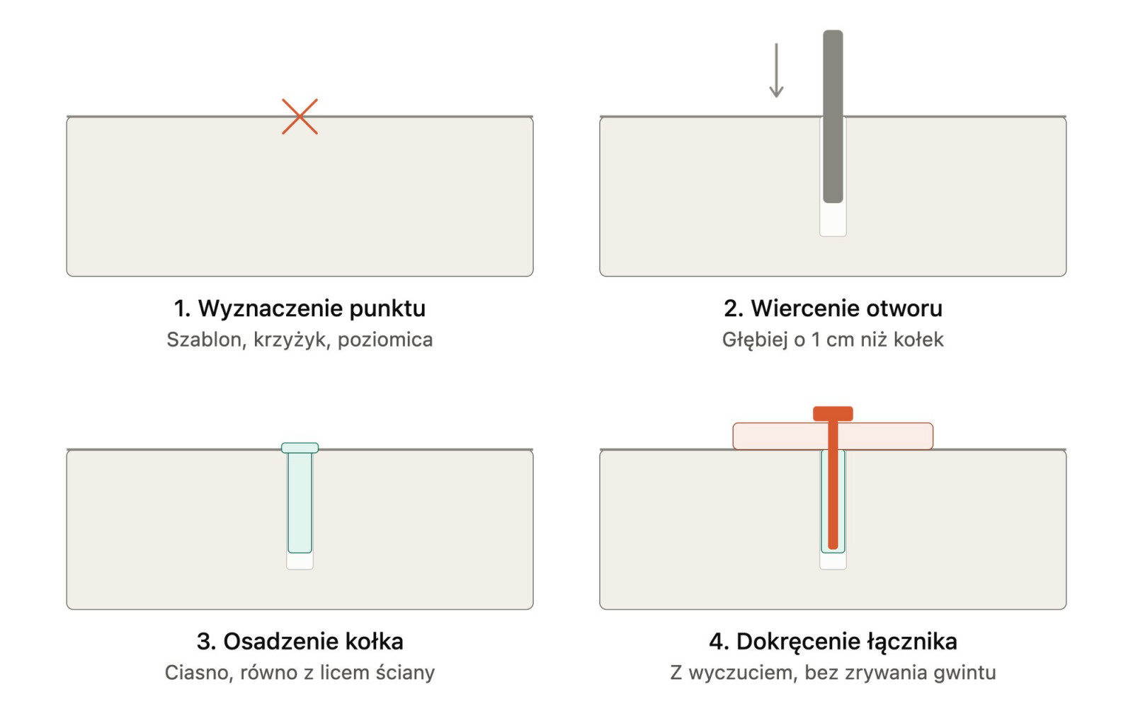

Osadzenie kołka i dokręcenie łącznika
Kołek powinien wchodzić w otwór ciasno, z lekkim oporem, i kończyć się równo z powierzchnią ściany. Jeśli wpada swobodnie, otwór jest zbyt duży - wtedy sięga się po kołek o większej średnicy, po dedykowaną opaskę uszczelniającą albo, w trudniejszych przypadkach, po zaprawę iniekcyjną. Kołek wystający ze ściany uniemożliwia dociśnięcie mocowanego elementu i trzeba go dobić lub skrócić.
Na koniec przykręca się przedmiot wkrętem lub śrubą. Dokręcanie prowadzi się z wyczuciem: moment ma być wystarczający do rozparcia tulei, ale nie taki, który zerwie gwint w plastiku albo zmiażdży materiał wokół otworu. Przy kotwach stalowych producent podaje moment dokręcenia w niutonometrach, a przekroczenie go jest równie szkodliwe jak niedokręcenie.
Cztery etapy montażu kołka
