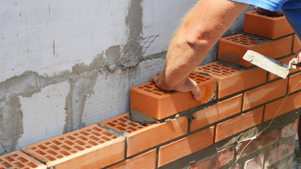

Błędy popełniane jeszcze przed ułożeniem pierwszej warstwy
Znaczna część usterek powstaje, zanim murarz weźmie do ręki kielnię. Materiały ścienne rozładowane wprost na grunt i pozostawione bez folii nasiąkają wodą, a im bardziej porowaty wyrób, tym więcej jej przyjmuje. Wmurowanie mokrych bloczków betonu komórkowego czy pustaków poryzowanych oznacza wprowadzenie w konstrukcję dodatkowej wilgoci, która będzie odparowywać miesiącami, opóźniając tynkowanie i sprzyjając wykwitom na elewacji. Palety powinny stać na podkładach, przykryte, a rozfoliowywać należy tylko tyle, ile zużyje się w danym dniu.
Drugim błędem jest zaniedbanie izolacji przeciwwilgociowej pod pierwszą warstwą muru. Papa lub folia ułożona na ławie czy ścianie fundamentowej musi być ciągła, wypuszczona na boki i połączona z izolacją poziomą podłogi na gruncie. Przerwana albo pominięta izolacja skutkuje podciąganiem kapilarnym wilgoci, którego skutki ujawniają się dopiero po kilku sezonach, w postaci zawilgoconego cokołu, odparzonego tynku i pleśni w narożnikach pomieszczeń.
Krytyczne znaczenie ma też wypoziomowanie pierwszej warstwy. Wykonuje się ją zawsze na zaprawie cementowej, której grubość reguluje się tak, by wyrównać nierówności fundamentu. Jeżeli murarz ułoży pierwszą warstwę niedokładnie i od razu przejdzie na cienką spoinę, błędu nie da się już nadrobić: każda kolejna warstwa powtórzy krzywiznę, a odchyłki będą się kumulować aż do wieńca. Konsekwencją jest nie tylko trudniejsze tynkowanie, ale i problem z równym ułożeniem ocieplenia oraz z montażem stolarki.

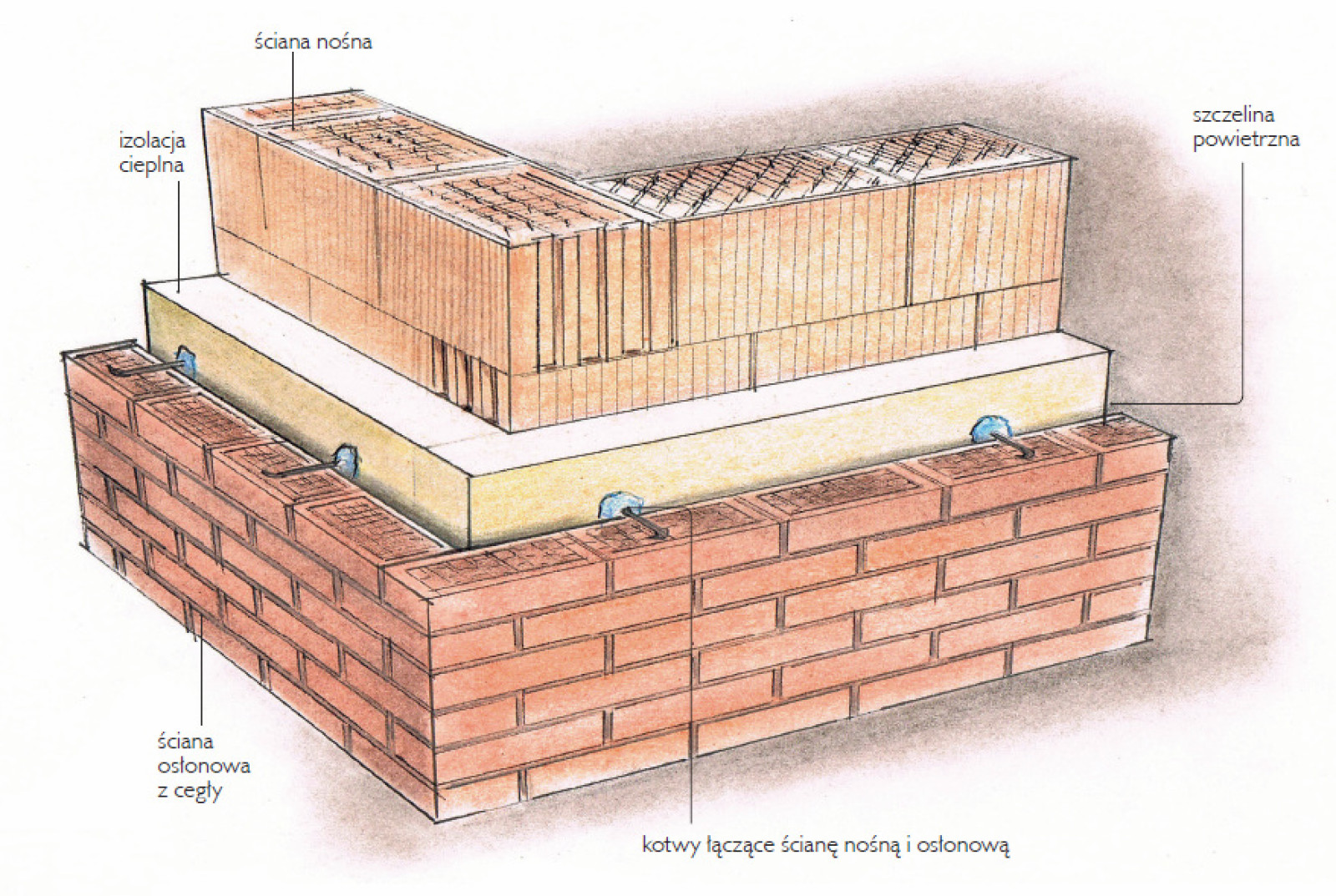

Kotwy, szczelina wentylacyjna i dylatacje w ścianie trójwarstwowej
W ścianie trójwarstwowej warstwa elewacyjna przenosi wyłącznie własny ciężar i bez połączenia z warstwą konstrukcyjną nie zachowa stateczności, dlatego obie spina się kotwami ze stali nierdzewnej. Liczba kotew wynika z projektu, a przyjmowana w praktyce wartość to kilka sztuk na metr kwadratowy ściany, z zagęszczeniem przy narożnikach, krawędziach otworów i dylatacjach. Zbyt mała ich liczba, nieregularne rozmieszczenie albo użycie elementów ze stali zwykłej, która skoroduje w wilgotnej szczelinie, prowadzi do odchylania się i pękania warstwy osłonowej.
Szczelina wentylacyjna musi pozostać drożna na całej wysokości ściany. Tymczasem bywa zapychana wypływkami zaprawy, resztkami styropianu i gruzem, a jej otwory nawiewne u dołu oraz wywiewne u góry są pomijane albo zamurowywane. Bez przepływu powietrza para wodna nie ma jak uciec z przegrody, a wilgoć zbierająca się w ociepleniu obniża jego skuteczność i sprzyja rozwojowi pleśni. Otwory tworzy się zwykle jako niewypełnione spoiny pionowe rozmieszczone regularnie w najwyższej i najniższej warstwie, a zabezpiecza kratkami przed owadami i gryzoniami. Warto przy tym pamiętać, że problemy z wilgocią w budynku niemal nigdy nie mają jednej przyczyny i zwykle wiążą się także z wentylacją całego wnętrza.
Trzecim, chronicznie pomijanym detalem są dylatacje. Mur pracuje pod wpływem skurczu materiału oraz odkształceń termicznych, a przy dużych, niepodzielonych płaszczyznach napięcia rozładowują się pęknięciem, zwykle w najsłabszym miejscu, czyli nad otworem albo w narożniku. Norma PN-EN 1996-2 podaje maksymalne rozstawy pionowych szczelin dylatacyjnych, przechodzących przez całą grubość muru, a różnią się one wyraźnie w zależności od rodzaju przegrody. W ścianach jedno- i dwuwarstwowych o spoinach pionowych wypełnionych zaprawą dylatacje rozmieszcza się co 25 m, a przy spoinach niewypełnionych, czyli w murach na pióro i wpust, co 20 m. Wewnętrzna, nośna warstwa ściany szczelinowej dopuszcza rozstaw do 30 m. Najostrzejsze wymaganie dotyczy warstwy elewacyjnej ściany trójwarstwowej, gdzie dylatacja musi pojawić się już co 8 m. To ona jest najbardziej narażona na wahania temperatury i to w niej pęknięcia widać najszybciej. Osobno trzeba zaprojektować oparcie warstwy elewacyjnej oraz jej dylatację poziomą przy wyższych budynkach.
Ściana trójwarstwowa to dobre i efektowne rozwiązanie. Spoiny w ścianie osłonowej muszą być jednak starannie wypełnione i ukształtowane
