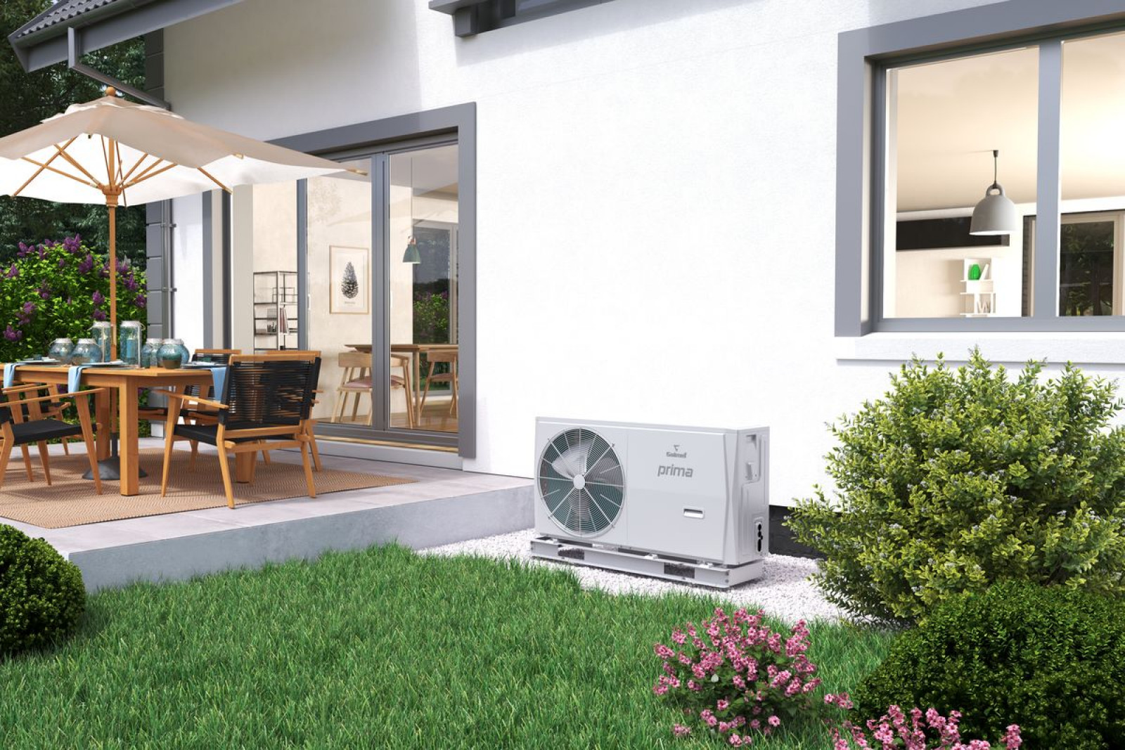

Zastąpienie starego kotła pompą ciepła pod względem technicznym możliwe jest praktycznie zawsze. Jednak nie w każdym domu takie ogrzewanie będzie działać wystarczająco skutecznie (szczególnie w czasie dużych mrozów) i w sposób ekonomiczny. Zasadnicze znaczenie ma bowiem zapotrzebowanie budynku na moc grzewczą (wynikające głównie ze standardu ocieplenia) oraz to na ile dobrze reszta instalacji c.o. (zwykle typowe grzejniki) współpracuje z niskotemperaturowym źródłem ciepła. Taką zmianę trzeba koniecznie przeanalizować wspólnie z fachowcem. Wcześniejsza termomodernizacja przegród może zupełnie zmieniać sytuację.
Montaż pompy typu powietrze/woda praktycznie nie wymaga ingerencji w działkę, z pompami gruntowymi jest zupełnie inaczej.
Montaż pompy typu powietrze/woda praktycznie nie wymaga ingerencji w działkę, z pompami gruntowymi jest zupełnie inaczej, fot. GALMET

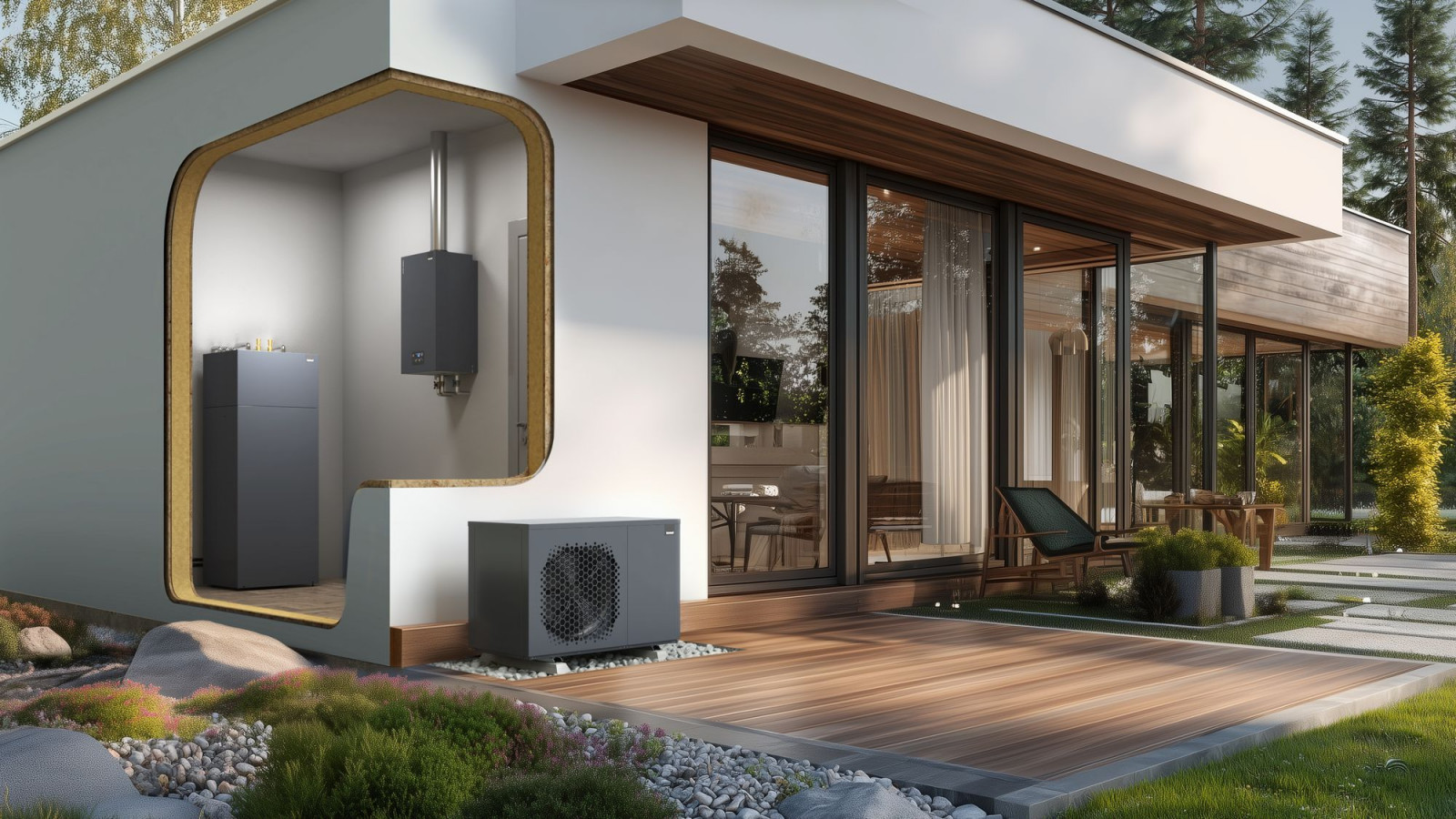

Wykonanie instalacji hybrydowej to najczęściej dodanie pompy ciepła do instalacji z kotłem. Technicznie możliwe jest zarówno pozostawienie tego już posiadanego, jak i wymiana kotła na nowy. Ewentualnie do systemu grzewczego z kotłem dodaje się drugi kocioł, np. bezobsługowy elektryczny w układzie z kotłem na drewno. Producenci coraz częściej oferują również gotowe zestawy hybrydowe, najczęściej z pompą ciepła i kotłem gazowym. Wymagany zakres prac może być tu bardzo różny. Jednak układy hybrydowe bardzo często wykorzystuje się właśnie po to, aby uniknąć konieczności wymiany całej instalacji grzewczej w modernizowanych budynkach.

Dlaczego kocioł z pompą ciepła to dobry pomysł?
Określenie wymaganej mocy pompy oraz tego na ile skutecznie będzie ona w stanie ogrzewać pomieszczenia jest zadaniem dla fachowca, amator może dokonać najwyżej wstępnych szacunków. Co jednak zrobić, jeżeli okaże się np. że pompa wystarczy do np. -7°C? Nie przekreśla to sensu jej montażu. Jednak wówczas należy zdecydować się na tzw. układ hybrydowy. Polega on na tym, że mamy w budynku dwa źródła ciepła. Pompa działa przez większość czasu, nawet 90% sezonu grzewczego. Natomiast w warunkach dużego mrozu, gdy staje się już niewydolna i/lub nieekonomiczna, jej rolę przejmuje kocioł, czyli konwencjonalne źródło ciepła. W wielu przypadkach tę rolę może pełnić już posiadany kocioł, co jest szczególnie atrakcyjnym wariantem dla modernizujących dom. Jednak trzeba uprzedzić, że jeżeli zechcemy skorzystać z dopłat w ramach programu „Czyste Powietrze” to pozostawienie dotychczasowego kotła może być niemożliwe (o ile nie jest to dość nowe urządzenie, spełniające wymogi przynajmniej 5 klasy emisji). Niestety, w obecnej wersji programu nie dostaniemy też dotacji na nowy kocioł gazowy lub jakikolwiek inny wykorzystujący paliwa kopalne.

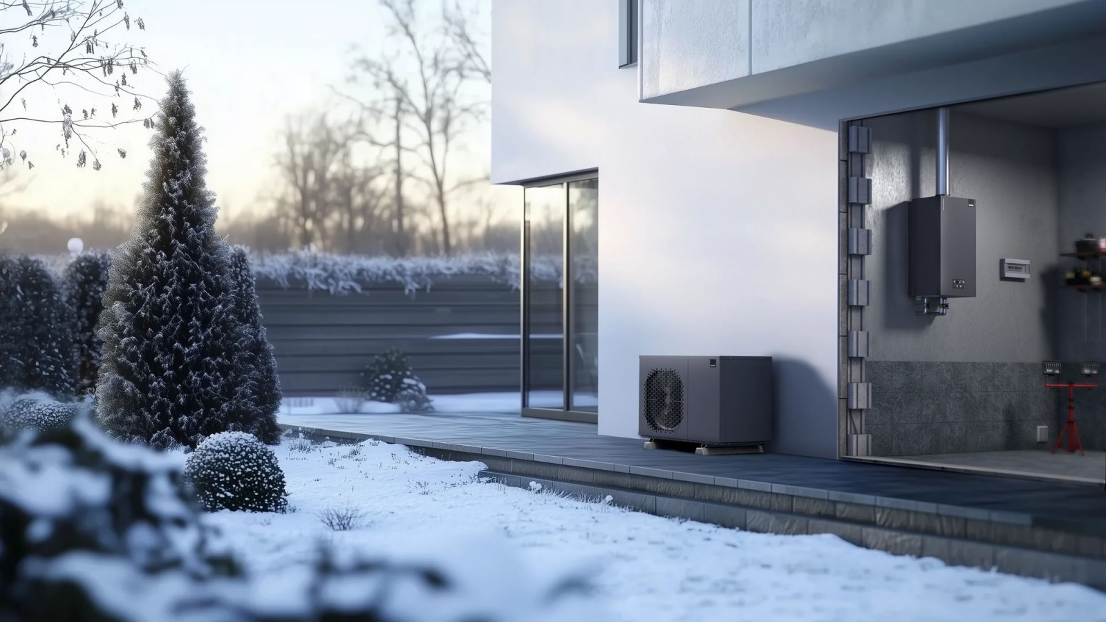

W trudnych warunkach zimowych wspomaganie pompy kotłem może być rozwiązaniem optymalnym, szczególnie w domu poddanym termomodernizacji, a nie nowym.
W trudnych warunkach zimowych wspomaganie pompy kotłem może być rozwiązaniem optymalnym, szczególnie w domu poddanym termomodernizacji, a nie nowym, fot. TERMET

Obecnie dotowane są jedynie pompy ciepła, kotły na biomasę oraz ogrzewanie elektryczne.
Obecnie dofinansowanie można dostać jedynie na pompy ciepła, kotły na biomasę oraz ogrzewanie elektryczne (to ostatnie do końca 2026 roku), fot. TERMET
