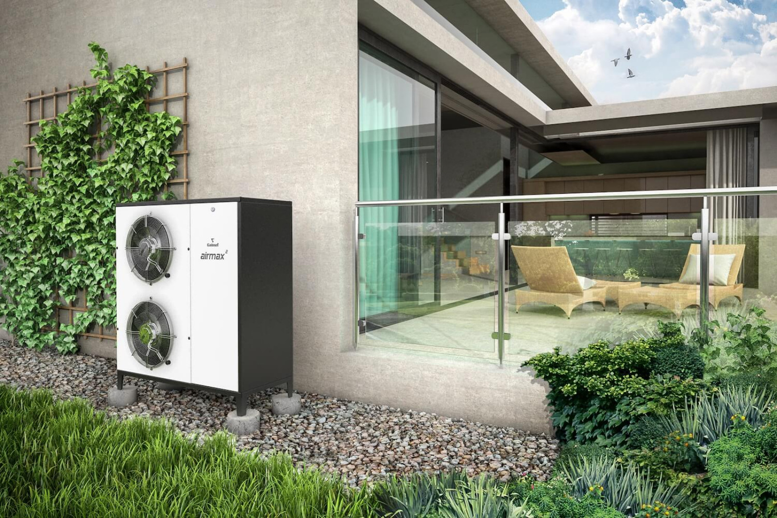

Pompy typu powietrze/woda w czasie mrozów pracują mniej wydajnie od modeli gruntowych. Jednak ich atutem są niższe koszty inwestycyjne oraz łatwość instalacji. Ta ostatnia cecha jest szczególnie ważna w przypadku domów modernizowanych, fot. GALMET

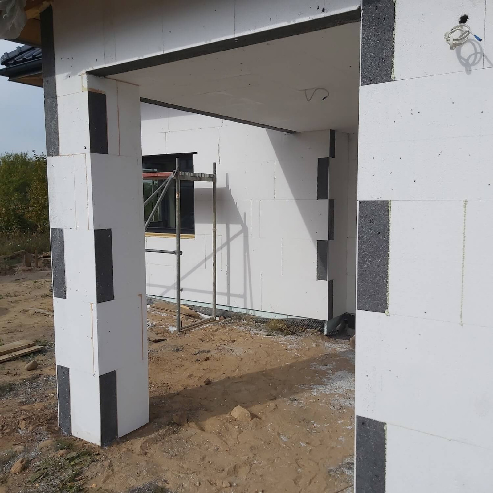

Montaż pompy ciepła w wielu domach nie ma sensu, o ile wcześniej nie przeprowadzi się ich docieplenia, fot. SWISSPOR
Dlatego, jeżeli myślimy o założeniu pompy ciepła w starym budynku, to najpierw powinniśmy zdecydować się na jego termomodernizację. Takie działania muszą przede wszystkim objąć wymianę starych nieszczelnych okien oraz docieplenie dachu i ocieplenie ścian. Wbrew rozpowszechnionemu przekonaniu, wymiana instalacji c.o. - grzejników i rur - wcale nie musi być konieczna.
