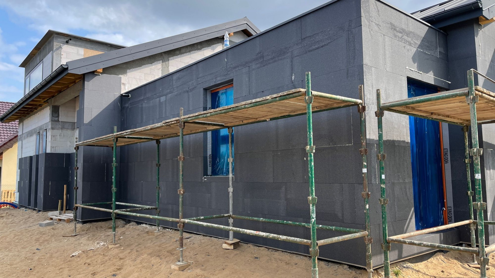

Grafitowego styropianu nie wolno wystawiać na bezpośrednie działanie słońca
Grafitowego styropianu nie wolno wystawiać na bezpośrednie działanie słońca, fot. Arbet
