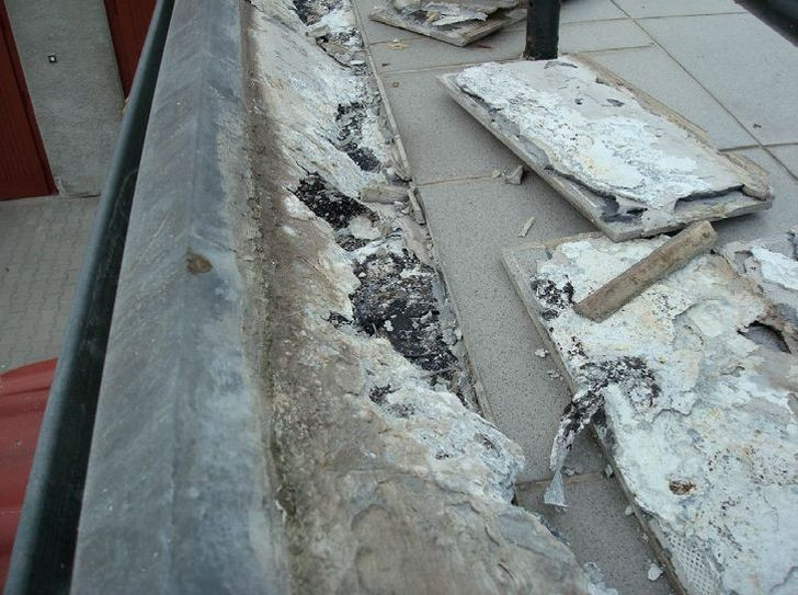

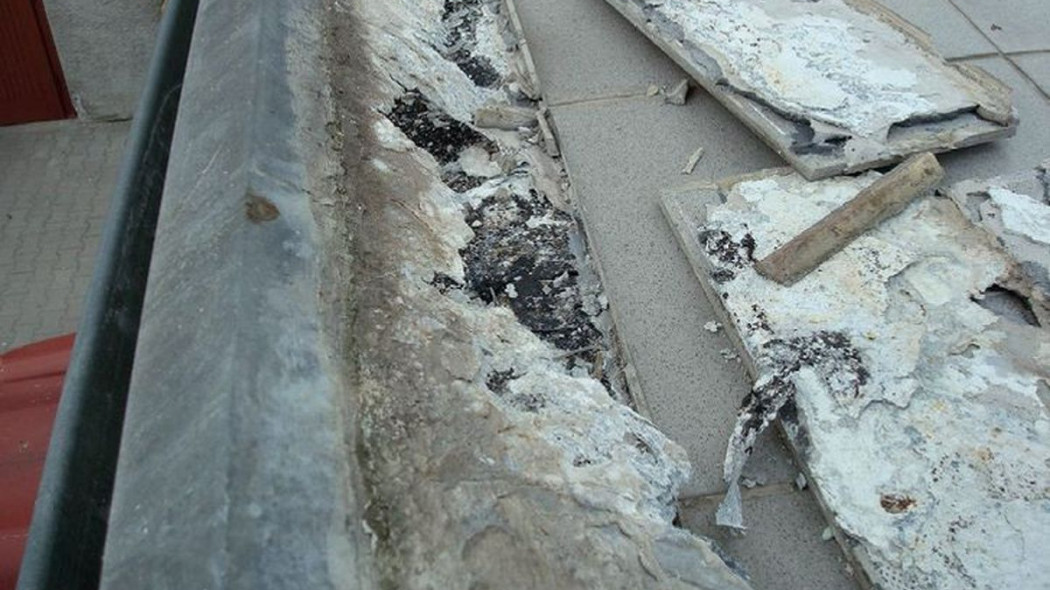

Dlaczego obróbki rdzewieją?
Autorka pytania nie napisała, czy jej taras opiera się na gruncie, czy przykrywa pomieszczenie, ale opisany przebieg zniszczeń – rdza wracająca po czterech latach i dudniące płytki przy krawędzi – jest typowy dla tarasu wyniesionego, wykończonego obróbką na czole płyty.

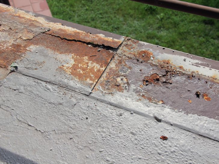

Skorodowane obróbki tarasów ze stalowej blachy ocynkowanej (fot. z lewej: Archiwum BD) i powlekanej (fot. z prawej: J. Werner).
Skąd tak szybka korozja okapników? Odpowiedź kryje się w materiale. Wykonawcy nagminnie sięgają po blachę stalową ocynkowaną albo powlekaną – tę samą, która na dachu potrafi przetrwać kilkadziesiąt lat. Na tarasie warunki są jednak zupełnie inne: obróbka tkwi w kleju i zaprawie cementowej, a nie wisi w suchym, przewietrzanym miejscu.
Woda, która przedostaje się pod okładzinę, nawet w śladowych ilościach rozpuszcza sole mineralne i alkalia zawarte w zaprawach. Powstaje z tego silnie zasadowy roztwór o pH przekraczającym 12,5, a w takim środowisku powłoka cynkowa i chroniąca ją warstwa pasywna po prostu się rozpuszczają. Gdy stalowy rdzeń zostanie odsłonięty, korozja postępuje lawinowo i nie da się jej już zatrzymać żadną powłoką malarską. To dlatego rdza wraca nawet na tarasie wyremontowanym cztery lata wcześniej – wymieniono okładzinę, ale zostawiono materiał, który w tym miejscu nie ma prawa się sprawdzić.

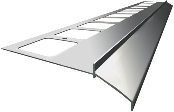

Rozwiązaniem jest rezygnacja ze stalowej blachy na rzecz systemowych profili okapowych z aluminium, odpornych na środowisko alkaliczne. Alternatywą pozostaje blacha ze stali nierdzewnej, a na tarasach na gruncie – profile z twardego PVC. Równie ważny jak materiał jest sposób montażu: profil mocuje się do czoła płyty przed wykonaniem izolacji podpłytkowej, a masę uszczelniającą wyprowadza na jego kołnierz i wtapia w nią taśmę uszczelniającą. Okapnik doklejony na końcu, już do gotowej okładziny, jest ozdobą, a nie zabezpieczeniem.
Żeby zwiększyć trwałość wykończenia tarasu, stalowe obróbki warto zastąpić specjalnymi profilami okapowymi z aluminium
Żeby zwiększyć trwałość wykończenia tarasu, stalowe obróbki warto zastąpić specjalnymi profilami okapowymi z aluminium. (fot. Renoplast)

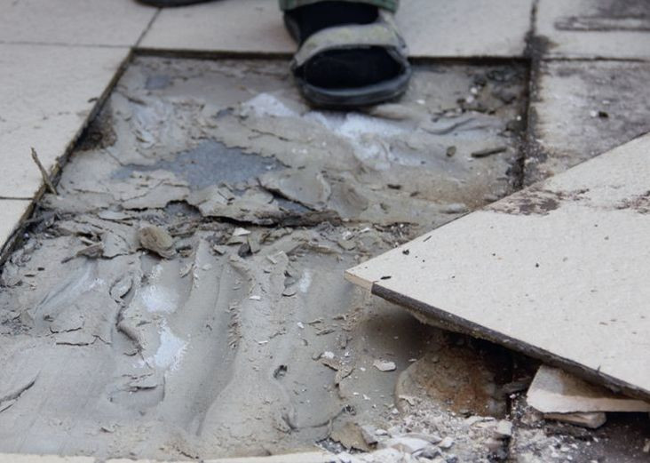

Za odklejanie się okładziny odpowiada zwykle sposób nakładania zaprawy. Na tarasie nie wolno mocować płytek na kleju rozłożonym plackami! Pod spodem powstają wtedy pustki, w których gromadzi się woda; zimą zamarza i po prostu odrywa płytkę od podłoża. Obowiązuje metoda kombinowana, zwana też buttering-floating: zaprawę rozprowadza się packą zębatą na podłożu i dodatkowo cienko na spodzie płytki, tak by po dociśnięciu wypełniła całą przestrzeń bez pęcherzy powietrza.

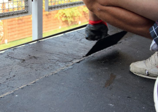

Na tak ukształtowanej płycie wykonuje się pierwszą izolację przeciwwilgociową – tradycyjnie z papy termozgrzewalnej albo nowocześniej, z masy bitumiczno-polimerowej układanej na siatce zbrojącej lub folii w płynie. Każdą hydroizolację nanosi się w dwóch warstwach i wyprowadza na ściany co najmniej 15 cm powyżej poziomu gotowej nawierzchni.

Typowy błąd wykonawczy - przestrzeń pod płytką nie została dokładnie wypełniona klejem
Typowy błąd wykonawczy - przestrzeń pod płytką nie została dokładnie wypełniona klejem. (fot. J. Werner)

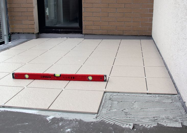

Elastyczną zaprawę klejową nakłada się na podłoże i na płytki
Elastyczną zaprawę klejową nakłada się na podłoże i na płytki. (fot. J. Werner)
Do klejenia wolno używać wyłącznie zapraw elastycznych przeznaczonych do zastosowań zewnętrznych, o oznaczeniu C2 TE S1, a przy większych obciążeniach termicznych – S2 według normy PN-EN 12004. Same płytki muszą mieć potwierdzoną mrozoodporność; bezpiecznym wyborem jest gres o nasiąkliwości poniżej 0,5%, czyli grupy BIa, a nie ceramika o chłonnym czerepie. Na tarasie liczy się także antypoślizgowość – warto szukać klasy R11. Wreszcie spoiny: nie mogą być zbyt wąskie, bo nie przejmą ruchów okładziny. Rozsądne minimum to 5 mm, a zaprawa fugowa powinna być elastyczna i o obniżonej nasiąkliwości, oznaczona jako CG2 WA.
