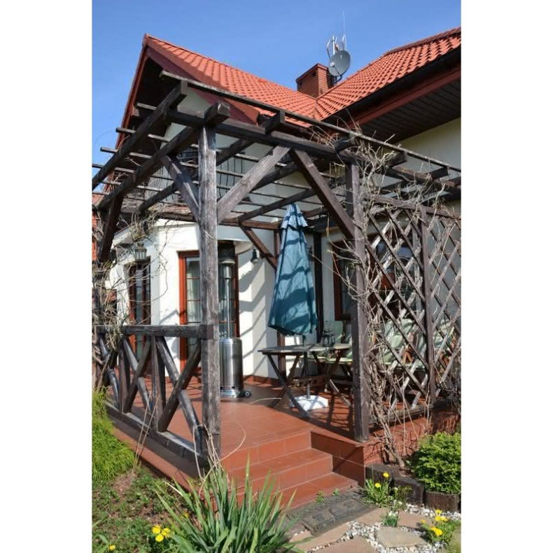

  • Taras na podniesionej płycie betonowej o długości 11,5 m i szerokości do 4 m, wykończony płytkami klinkierowymi (30 x 30 cm), umocowanymi na elastycznej, wodoszczelnej i mrozoodpornej zaprawie klejowej.
Zadaszenie: ażurowa pergola z kantówki sosnowej nad 1/3 powierzchni tarasu.
Położenie: południe, wzdłuż tylnej elewacji, przy salonie i jadalni.
Decyzja: dom, który powstał według projektu z katalogu, miał zaprojektowaną z tyłu betonową płytę bez żadnego zadaszenia. Nie zmieniłem tego klasycznego rozwiązania i podczas wykańczania budynku zleciłem ułożenie na płycie i schodach płytek z klinkieru.
Wybrałem ten tradycyjny materiał, bo na końcu budowy już brakowało mi pieniędzy, a pasował do koloru dachu. Dopiero po upływie roku poprosiłem stolarza o zbudowanie pergoli nad częścią tarasu. Jako osłona przed słońcem bardziej mi się podoba, niż markiza. Nie chciałem pełnego dachu, dlatego ażurową konstrukcję obsadziłem glicynią oraz winoroślą.

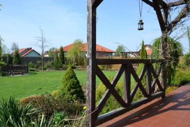

Drewno sosnowe stolarz zabezpieczył farbą do drewna
Drewno sosnowe stolarz zabezpieczył farbą do drewna. Po 5 latach widać ubytki od nasłonecznionej strony

  • Żałuję, że wybrałem płytki z klinkieru, ponieważ się bardzo brudzą. Widać na nich kurz oraz ślady butów. Praktycznie co drugi dzień muszę je myć mopem, albo zamiatać. Płytek nie zaimpregnowałem, nie wiedząc, że warto to zrobić, więc wżerają się w nie tłuszcz oraz ptasie odchody. Czarnych plam nie daje się umyć. Nawierzchnia nie jest natomiast śliska, a przez 5 lat żadna z płytek nie odpadła. Płyta tarasowa nieznacznie osiadła w gruncie, co widzę po małej szparze przy cokole. Muszę uzupełnić elastyczną fugę. Dziś zbudowałbym taras na gruncie, bez płyty betonowej, który wykończyłbym nowoczesnymi wyrobami z betonu.

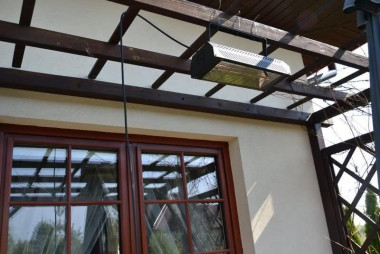

  • "Parasol" gazowy świetnie zdaje egzamin, pod warunkiem, że nie ma wiatru. Jeśli jest, ciepło szybko się rozwiewa. Parasol służy głównie wieczorami. Jedna butla gazowa (11 kg gazu za 50 zł) wystarcza na kilkugodzinne ogrzewanie przez 10 dni. Używam jej zwykle przez piątek, sobotę i niedzielę, a napełniam co miesiąc. Nie polecam natomiast promiennika elektrycznego, bo zużywa dużo prądu - ma moc 2000 W, a daje średnie efekty.
Promiennik elektryczny
Na stropie pergoli umocowano promiennik elektryczny (rzadko się go używa, bo jest energochłonny)
Ażurowa pergola
Ażurowa pergola latem jest obrośnięta pnączami
