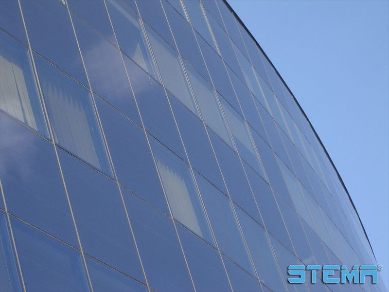

Silikony znajdują zastosowanie w elewacjach szklanych. fot. STEMA
