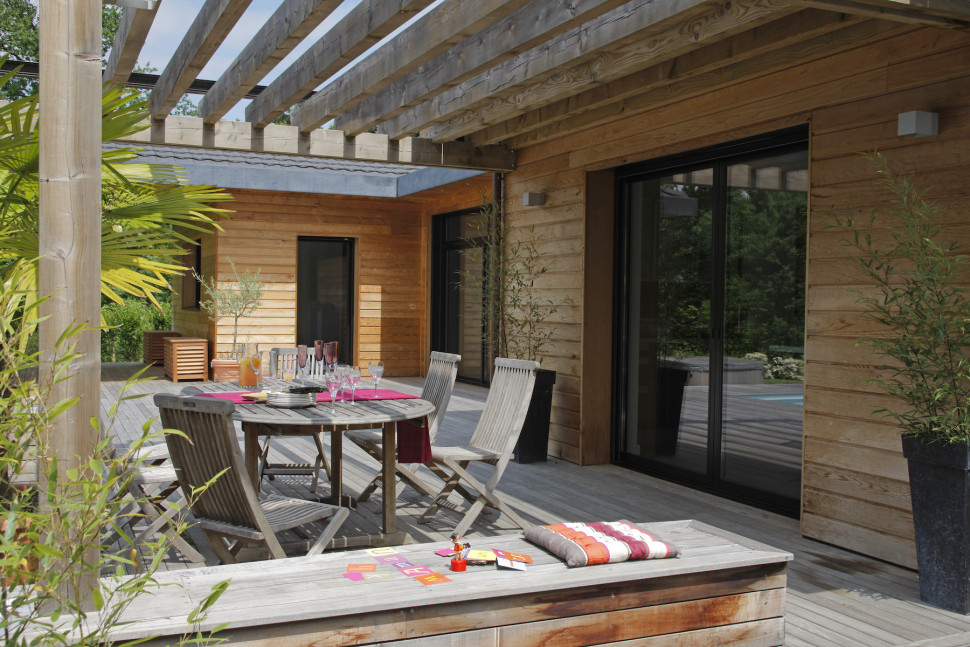

Ławki, pergole, płoty, altany, bramy, szopy, drewutnie, werandy, meble ogrodowe, huśtawki, czy wolno stojące sauny – te elementy często wykonane są z drewna. Aby przez lata cieszyły oko wyglądem, należy regularnie odświeżać i konserwować drewno. Szczególnie narażone na erozję są elementy znajdujące się pod gołym niebem. Drewno na zewnątrz niszczeje pod wpływem zmiennych warunków atmosferycznych (wiatr, mróz, deszcz, wahania temperatury, promieniowanie UV), ale też jest atakowane przez rozmaite szkodniki, mikroorganizmy, grzyby, mchy, porosty. Regularna impregnacja drewna sprawi, że skutecznie będzie opierało się powyższym czynnikom, mogącym prowadzić do jego degradacji. Na szczęście w sprzedaży jest bardzo dużo środków do konserwacji drewna, które przedłużą żywotność drewna i sprawiają, że zrobione z niego konstrukcje będą dobrze wyglądać.
Impregnacja drewna: jak często?
Elementy z drewna należy konserwować i impregnować średnio co 3–5 lat, chociaż i to jest bardzo umowne. Znaczenie ma gatunek drewna (miękkie, np. sosna czy świerk są bardziej podatne na erozję), to czy konstrukcje znajdują się pod dachem czy na otwartej przestrzeni, jak poszczególne elementy z drewna zostały zabezpieczone na etapie produkcji oraz jak bardzo narażone są na czynniki niszczące. Na pewno drewno wystawione na bezpośrednie działanie słońca i wiatru oraz znajdujące się od strony południowej i zachodniej wymaga częstszej konserwacji.
Z reguły rzadziej impregnuje się twarde gatunki drewna jak dąb, buk, jesion oraz gatunki egzotyczne, jak heban, teak czy palisander, z których często robi się meble ogrodowe i zewnętrzne tarasy. Nie dość, że drewno egzotyczne jest bardzo twarde, to często zawiera substancje oleiste, mające działanie hydrofobowe. Na pewno każdy rodzaj drewna dobrze jest na bieżąco obserwować. Jeżeli zobaczymy, że zmienia się jego struktura, kolor czy łuszczy się zewnętrzna powłoka zabezpieczająca, należy niezwłocznie przystąpić do impregnacji drewna.

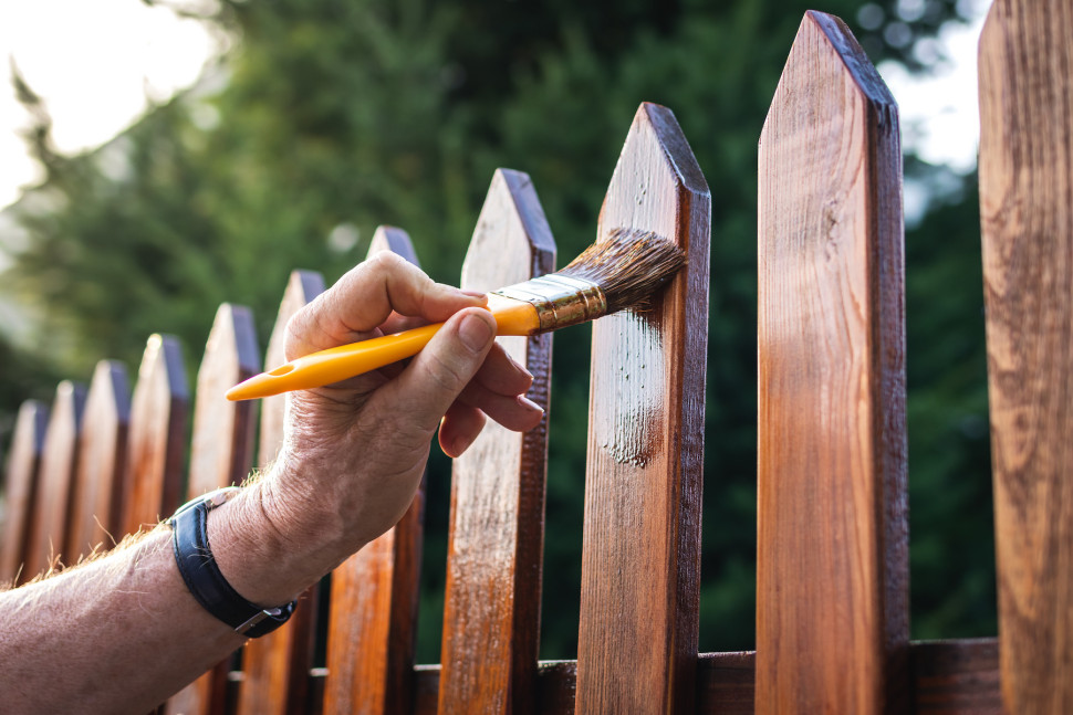

DREWNOCHRON impregnat do drewna
Drewniany płot jest szczególnie narażony na niekorzystne działanie czynników atmosferycznych, dlatego warto nałożyć na niego nawet trzy warstwy środka do konserwacji drewna (fot. DREWNOCHRON)

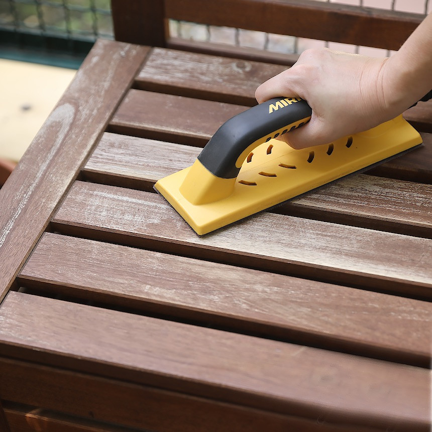

Zanim przystąpimy do prac zabezpieczających drewno, impregnowane elementy należy odpowiednio przygotować. Jeśli jest to już kolejne malowanie, należy dokładnie usunąć pozostałości poprzedniej powłoki, a ewentualne ubytki zaszpachlować. Po wyschnięciu szpachli powierzchnię drewna należy wygładzić. Na mchy i porosty nakłada się specjalne preparaty, które po kilku dniach wystarczy spłukać wodą. Zanim przystąpimy do nakładania impregnatu, drewno należy starannie oczyścić, odtłuścić i usunąć z niego pozostałości żywicy (np. za pomocą benzyny ekstrakcyjnej). Dobrze jest lekko zeszlifować impregnowaną powierzchnię drewna papierem ściernym, bo gładka lepiej będzie odprowadzała wodę, mniej się brudziła, ale też przyjmie mniejszą ilość impregnatu.
konserwacja drewna
Do impregnacji drewna należy starannie się przygotować. Odmalowywaną powierzchnię dobrze jest odkurzyć, odtłuścić, delikatnie wygładzić usuwając pozostałości poprzedniej powłoki (fot. V33)

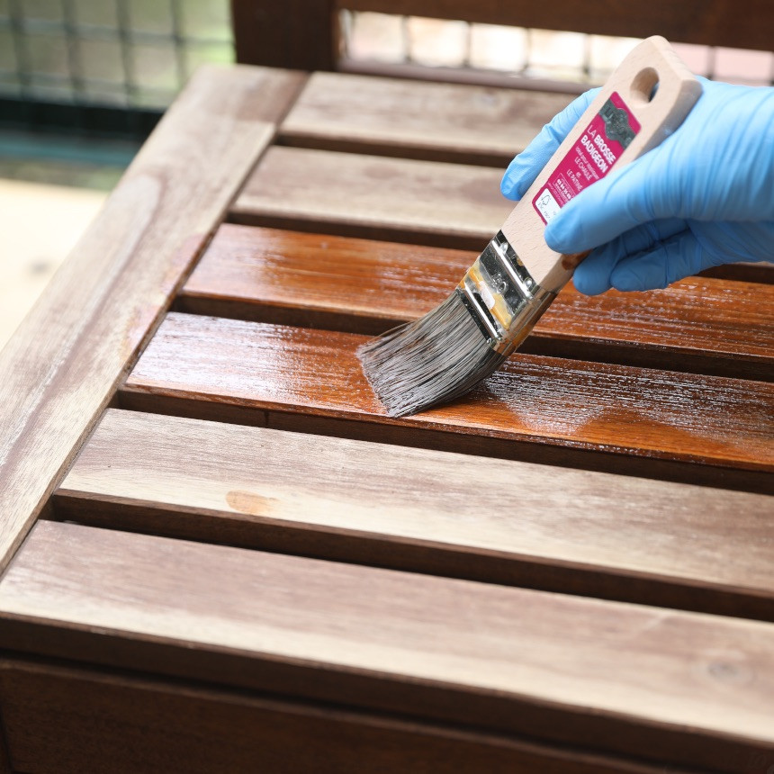

Dopiero po odpowiednim przygotowaniu drewna do impregnacji można przystąpić do jego malowania. Na drewno nakładamy dwie lub trzy warstwy impregnatu do drewna (fot. V33).
W warunkach domowych preparaty zabezpieczające do drewna najczęściej nakłada się pędzlem o miękkim włosiu, wałkiem (przydaje się przy dużych powierzchniach) lub gąbką, która dobrze sprawdzi się zwłaszcza do rozprowadzania olejów, wosków i pokostów. Pamiętajmy, że środki do konserwacji drewna  lepiej wnikają w suche drewno, które jest bardziej chłonne. Impregnowanie drewna dobrze jest prowadzić przy bezdeszczowej pogodzie i temperaturze 10-25°C. Najczęściej na drewno nanosi się dwie lub trzy powłoki środka zabezpieczającego, przy czym każda kolejna warstwa powinna być cieńsza od poprzedniej.
