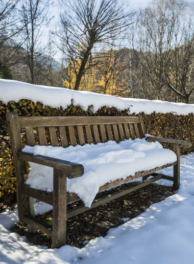

Czynniki szkodzące drewnianym elementom:
  • deszcz i śnieg - wnikająca weń woda powoduje, że pęcznieje i się kurczy, co prowadzi do osłabienia jego struktury;
  • grzyby - pojawiają się w drewnie, którego wilgotność przekracza 40%. Wywołują szereg chorób. Sinizna, na którą podatne jest drewno drzew iglastych, objawia się szaro-czarnymi plamami, które obniżają estetykę drewna. Brunatnica, atakująca zarówno drzewa iglaste, jak i liściaste, charakteryzuje się brązowymi zabarwieniami - może dodatkowo prowadzić do obniżenia jego wytrzymałości. Murszenie doprowadzają drewno do zupełnego rozkładu. Z kolei pleśnie, które atakują samą zawilgoconą powierzchnię drewna, są niebezpieczne przede wszystkim dla ludzi;
  • promieniowanie UV - intensywne działanie słońca skutkuje odbarwieniem i zwiększeniem chropowatości powierzchni, ponadto niszczy ligninę spajającą komórki drewna. W efekcie budulec ten rozsycha i pęka. Trzeba jednak pamiętać, że niekorzystny jest również brak słońca. Łatwo można to zaobserwować na zacienionych ścianach i płotach od strony północnej, gdzie pojawiają się mchy, glony i porosty, które nie wyglądają estetycznie;

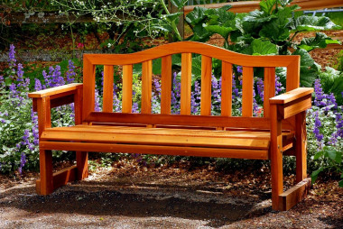

Impregnacji wymaga zarówno drewno świeże, jak i to użytkowane. Jak wspomniano, budulec wykorzystywany do wykonania elementów konstrukcyjnych domu (więźba dachowa, dźwigary, belki, filary itp.) zabezpieczany jest często już w tartaku. Samemu trzeba natomiast zadbać o drewniane elewacje oraz drewno w otoczeniu domu - na tarasie i w ogrodzie. To właśnie na świeżym powietrzu silnie operuje słońce, drewno wystawione jest na działanie deszczu, śniegu, wiatru i mrozu. Problemem są też zalegające tygodniami na drewnianych elementach wilgotne liście.
Należy więc pomyśleć o ochronie drewnianych elewacji i tarasów, oraz wykonanych z tego materiału ogrodzeń, altan, wiat, ławek ogrodowych, elementów placów zabaw, pergoli itp.
Impregnacji wymaga zarówno drewno świeże, jak i starsze, które po latach użytkowania nie wygląda już estetycznie. (fot. Bondex)
Ryzyko rozkładu biologicznego drewna zależy od jego gatunku. Najmniej odporne jest miękkie drewno rodzime, które łatwo chłonie wodę - sosna, świerk, wierzba czy topola. Bardziej wytrzymałe są odmiany twarde, takie jak dąb, buk, cis, grab czy jesion. Najbardziej żywotne są gatunki egzotyczne (teak, iroko, heban, cedr), charakteryzujące się dużą gęstością. Zakup wykonanych z nich wyrobów wiąże się jednak z dużo wyższymi nakładami finansowymi.
Wpływ na odporność drewna na działanie wody ma też sposób jego obrobienia. Pod tym względem najlepiej sprawdza się materiał oheblowany, pozbawiony dużej ilości drobnych włókien chłonących wilgoć. Na otwartym powietrzu wytrzyma dłużej niż drewno szorstkie.

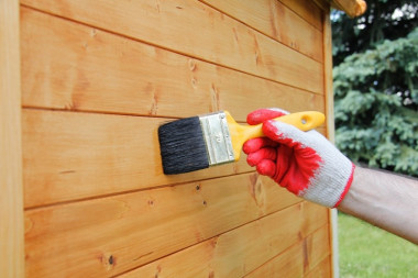

polega na naniesieniu impregnatu na drewno za pomocą pędzla, wałka lub gąbki. To najpopularniejsza metoda stosowana w warunkach domowych. Maluje się najczęściej ogrodzenia, balustrady, pergole, wiaty, meble ogrodowe itp. Ważne, by podczas prac pamiętać o kilku zasadach.
Temperatura otoczenia nie powinna być niższa niż 5 i wyższa niż 25°C. Drewno nie może być ani zmrożone, ani zbyt nagrzane od słońca. Z wyjątkiem niektórych preparatów wodorozcieńczalnych, impregnaty nakłada się na całkowicie suche drewno. Musi być ono starannie oczyszczone z kurzu i odtłuszczone. W przypadku starych elementów niezbędne jest zeszlifowanie papierem ściernym resztek farb, lakierów oraz zmurszałej warstwy.
Nie należy też zapomnieć o zabezpieczeniu przed zachlapaniem miejsca pracy za pomocą folii ochronnej. Bardzo ważne jest staranne wymieszanie impregnatu przed użyciem. Dzięki temu uzyskamy jednorodną konsystencję oraz barwę preparatu.
Większość impregnatów dobrze rozprowadza się za pomocą tradycyjnego pędzla. Powinno się go moczyć tylko do ok. 1/3 długości włosia. Środek nakłada się długimi, płynnymi ruchami, zgodnie z kierunkiem słojów drewna, dzięki czemu powłoka będzie równomierna, pozbawiona smug. Grubość warstwy zależy od zaleceń producenta wyrobu. To samo dotyczy liczby warstw.
Uwaga! Malowanie to najmniej skuteczna metoda impregnacji. Zabieg trzeba powtarzać regularnie, nawet co 3 lata, w zależności od stanu drewna.
