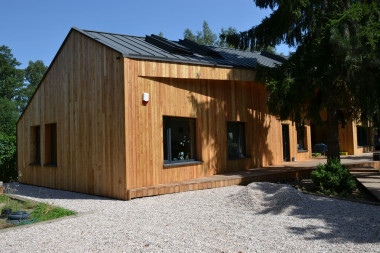

Frontowa i jedna z bocznych elewacji powstały z surowej tarcicy z modrzewia europejskiego.

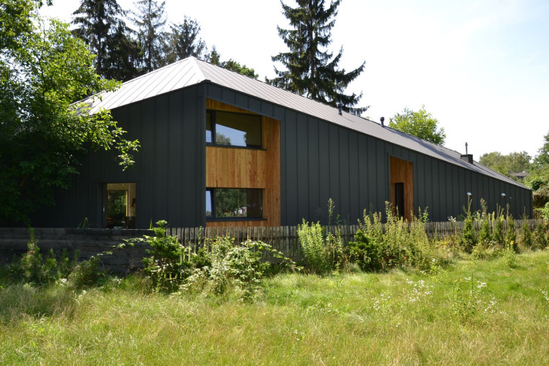

Tylną elewację wykończono blachą na rąbek stojący, identyczną jak na dachu.

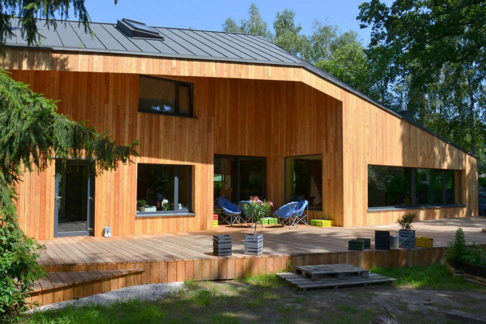

Decyzja: dom ma kształt nieforemnego latawca o długości 30 m i szerokości do 7 m, powstał przede wszystkim z drewna, metalu, betonu, cegły. Nie mieliśmy z żoną żadnego dylematu co do wyglądu elewacji - od początku zamierzaliśmy wykończyć je głównie surowym drewnem, bo oboje lubimy drewno za naturalny wygląd i piękne starzenie się, a ponadto ten materiał pasuje do działki pod lasem i zadrzewionej miejscowości.
Architekci, z którymi projektowaliśmy dom, zrozumieli nasze intencje i zaplanowali drewno na elewacji frontowej i bocznej, długim okapie dachu oraz ogromnym tarasie o powierzchni 120 m2. Natomiast na ścianie tylnej i bocznej - płaską blachę w kolorze grafitowym ułożoną na rąbek stojący identyczną jak na dachu, drewno jedynie w kilku wnękach okiennych.

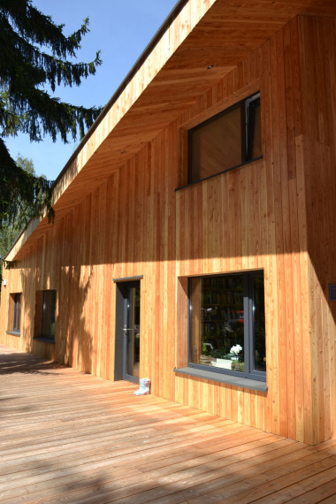

  • Kupiłem dobrze wysuszoną, lecz niezaimpregnowaną i tylko raz oheblowaną tarcicę z modrzewia europejskiego. Nie zabejcowałem, ani nie zaolejowałem jej po ułożeniu, bo rozmyślnie unikam ingerowania w kolor drewna i w proces starzenia się. Z perspektywy 2,5 roku użytkowania nie żałuję zastosowania na elewacji zwykłych dech prosto z tartaku, bo ich surowy wygląd zrobił całą robotę, starzeją się w naturalny sposób, już zmieniły kolor na srebrzysty, lecz nie dotknęła ich korozja biologiczna. Ciemniejsze są w miejscach mniej nasłonecznionych. Choć drewno ciągle pracuje pod wpływem wilgoci, słońca, wiatru, skoków temperatury - jest wystawione na południe i zachód - nie wichruje się i nie odstaje od fasady. Nadal będzie bez konserwacji, bo takie mi się podoba.
  • Drewnianą elewację ułożył mój brat, pomagałem mu po powrocie z pracy. Deski, bez felców, przykręcał do drewnianego rusztowania nierdzewnymi wkrętami do drewna - ruszt ma "oka" o wys. 100 cm. Łaty kratownicy również powstały z modrzewia, więc pracują podobnie jak deski. Między deskami są szpary o szerokości 2 cm, dzięki którym wentylowanie oblicówki odbywa się z każdej strony. Dolna pozioma listwa rusztu stanowi skuteczną barierę przed gryzoniami. Układanie w pojedynkę tej części elewacji trwało dłużej niż się spodziewałem - ponad dwa miesiące. Szczególną trudność sprawiała wysokość frontowej ściany, do 8 m. Potrzebne było rusztowanie i ekwilibrystyka z długimi deskami.

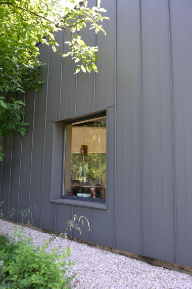

  • Elewację z blachy wykonali dekarze. Ja musiałem zorganizować na czas ułożenie termoizolacji. Synchronizacja prac różnych ekip okazała się niełatwa. Druga trudność dotyczyła już samej estetyki. Dekarze mieli kłopot z wyrobieniem rąbka na blaszanej elewacji w tej samej linii, co na ukośnym i nieforemnym dachu - połacie mają kilka różnych stopni nachylenia. Oni również przygotowali na ścianach drewniany ruszt, a blachę przykręcili na wkręty. Blacha przykrywa się zielonym nalotem. Usuwam go ręcznie, przy pomocy mokrej szmatki i wiadra wody.

Drewniana elewacja
Drewniana elewacja

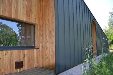

Połączenie drewnianej elewacji z blachą na rąbek stojący
Blacha na rąbek stojący na elewacji
Drewniana elewacja
Drewniana elewacja
