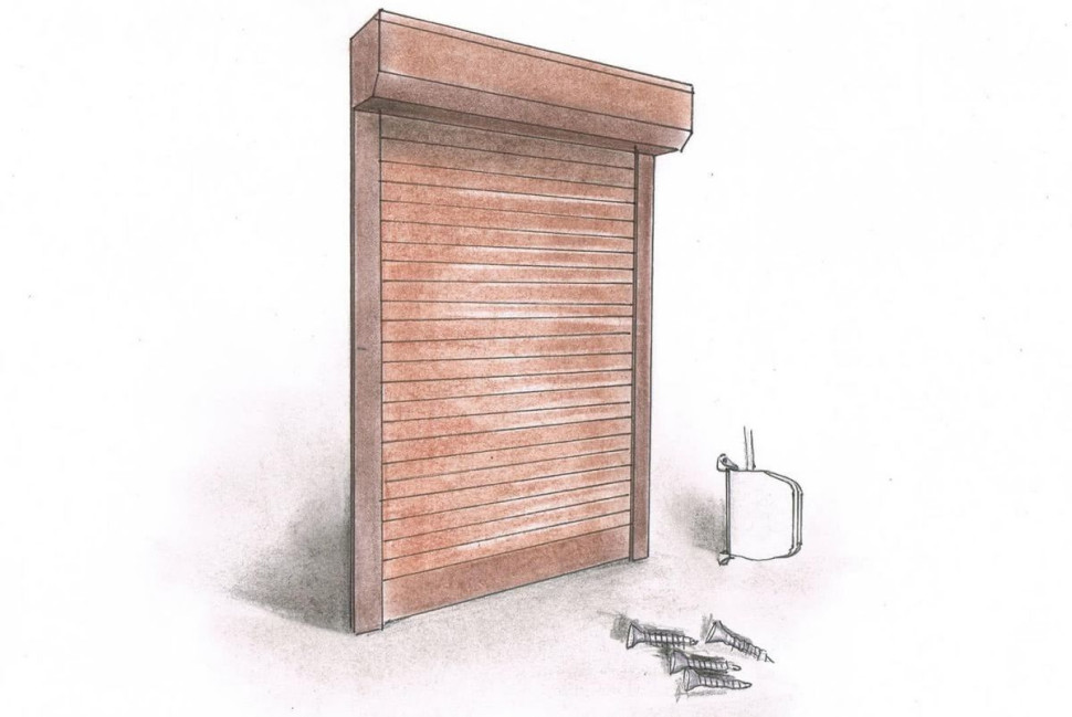

Montaż rolet zewnętrznych na oknach fasadowych - krok 1. Materiały
Materiały potrzebne do montażu rolet zewnętrznych na oknach fasadowych
Kompletowanie osprzętu zaczyna się od czterech decyzji: rodzaju kasety, typu pancerza, sposobu sterowania oraz zabezpieczenia przed podniesieniem osłony od zewnątrz.
Kasety adaptacyjne (nakładane) montuje się na ramie okna lub na murze i to one dominują w budynkach już użytkowanych. Kasety podtynkowe, ukryte w nadprożu, wymagają przygotowania na etapie stanu surowego, ale pozostają niewidoczne od zewnątrz i nie zabierają światła. Obudowy adaptacyjne występują w wersji prostej, skośnej i półokrągłej - kształt dobiera się do bryły budynku i do głębokości wnęki okiennej. Wielkość kasety zależy natomiast od wysokości okna: im wyższe, tym większa średnica zwiniętego pancerza, a więc i głębsza obudowa. Producenci oferują zwykle kilka rozmiarów w zakresie od ok. 13 do ok. 25 cm, przy czym dobór wykonuje się na podstawie tabel z katalogu konkretnego systemu.
Pancerz najczęściej tworzą lamele aluminiowe wypełniane pianką poliuretanową, o wysokości od ok. 37 do 55 mm. Rozwiązaniem droższym, ale zdecydowanie odporniejszym mechanicznie, są profile aluminiowe ekstrudowane, stosowane w osłonach o podwyższonej odporności na włamanie. Wersje z perforowanymi lub przezroczystymi wstawkami pozwalają na doświetlenie pomieszczenia przy opuszczonej rolecie.
Warto zwrócić uwagę na deklarowaną przez producenta klasę odporności na obciążenie wiatrem. Rolety zwijane, żaluzje fasadowe i okiennice objęte są normą PN-EN 13659:2015-07 "Żaluzje i rolety - Wymagania eksploatacyjne łącznie z bezpieczeństwem", która zastąpiła wydanie PN-EN 13659+A1:2010. Osłony tekstylne prowadzone bocznie, czyli rolety typu screen, a także markizy i pergole, ocenia się według odrębnej normy PN-EN 13561:2015-07 wraz z poprawką AC:2016-05.
Skala klas wiatrowych w PN-EN 13659 obejmuje siedem stopni. Klasa 0 oznacza brak deklaracji właściwości, a kolejnym przypisano ciśnienia nominalne 50, 70, 100, 150, 250 i 400 Pa, co odpowiada podmuchom od około 28 km/h w klasie 1 do około 88 km/h w klasie 6. Deklarowaną klasę znajdziemy w deklaracji właściwości użytkowych dołączonej do wyrobu oznakowanego CE. Do okien parterowych osłoniętych zabudową zwykle wystarczy klasa 3, natomiast przy oknach na wyższych kondygnacjach, na elewacjach nawietrznych i w rejonach nadmorskich warto sięgnąć po klasy 5-6 - koszt jest wyraźnie niższy niż wymiana pancerza uszkodzonego przez pierwszą poważną wichurę.
Osobne wymaganie dotyczy palności. Zgodnie z § 258 ust. 1a warunków technicznych zewnętrzne osłony luźno zwisające nie mogą być wykonane z wyrobów łatwo zapalnych - materiał musi wykazać w badaniach czas zapalenia nie krótszy niż 4 s, czas samodzielnego palenia lub tlenia nieprzekraczający 30 s oraz brak płonących kropel. Przepis ten obciąża przede wszystkim producentów tkanin do screenów i markiz; pancerza aluminiowego prowadzonego w profilach nie dotyczy.
Na liście drobnicy znajdą się przelotki i prowadniki linki lub taśmy, zaślepki prowadnic oraz otworów montażowych, kołki rozporowe dobrane do materiału ściany, a także blachowkręty albo wkręty do drewna. Szczelinę na styku prowadnic z murem zamaskujemy masą akrylową wyciskaną z tuby - w odróżnieniu od silikonu daje się ona pomalować.
Napęd elektryczny wymaga dodatkowo przewodu typu linka o przekroju 3 x 1,5 mm2, puszki instalacyjnej, złączek, a niekiedy również minirozdzielnicy z wyłącznikiem i zabezpieczeniem nadprądowym.

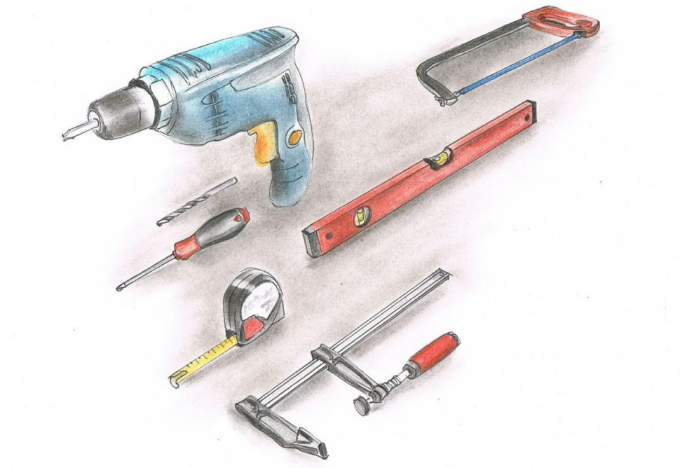

Montaż rolet zewnętrznych na oknach fasadowych - krok 2. Narzędzia
Narzędzia potrzebne do montażu rolet zewnętrznych na oknach fasadowych
Sercem zestawu jest wiertarka z kompletem wierteł do metalu, uzupełniona w razie potrzeby o frez trzpieniowy do poszerzania otworów.
Gdy roleta trafia na elewację budynku, potrzebna będzie wiertarka udarowa, a lepiej młotowiertarka z wiertłami do betonu - w tym jednym długim, zdolnym przebić całą grubość ściany zewnętrznej. Wymiary sprawdzimy zwijaną miarką, a ustawienie osłony skontrolujemy poziomicą.
Kasetę i prowadnice unieruchomimy na czas montażu ściskami stolarskimi. Przy mocowaniu do ramy okiennej wystarczą krótkie, natomiast osadzanie rolety na murze wymaga ścisków o rozstawie rzędu 0,5 m. Wkręty i śruby dokręcimy wkrętakami z dobranymi końcówkami oraz kluczami płaskimi lub nasadowymi. Prowadnice przycinamy piłką do metalu, a powstałe zadziory usuwamy pilnikiem.
Zanim zaczniemy wiercić w ścianie lub w ościeżu, warto sięgnąć po detektor przewodów i profili metalowych. Uszkodzenie ukrytego kabla albo rury jest przy tej pracy realnym ryzykiem, zwłaszcza w pasie pod nadprożem, gdzie często prowadzi się zasilanie okiennych czujników czy oświetlenia. Na liście wyposażenia nie powinno też zabraknąć okularów ochronnych, rękawic i odkurzacza - wiercenie w betonie nad głową oznacza sporo pyłu.

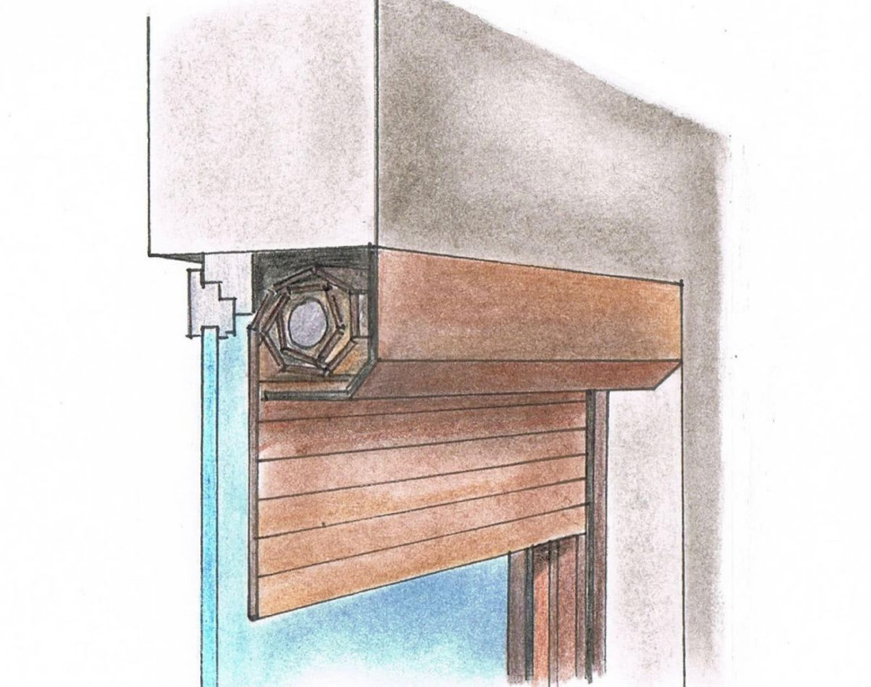

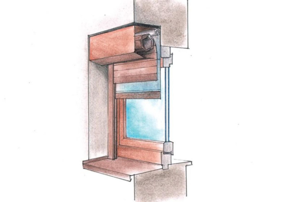

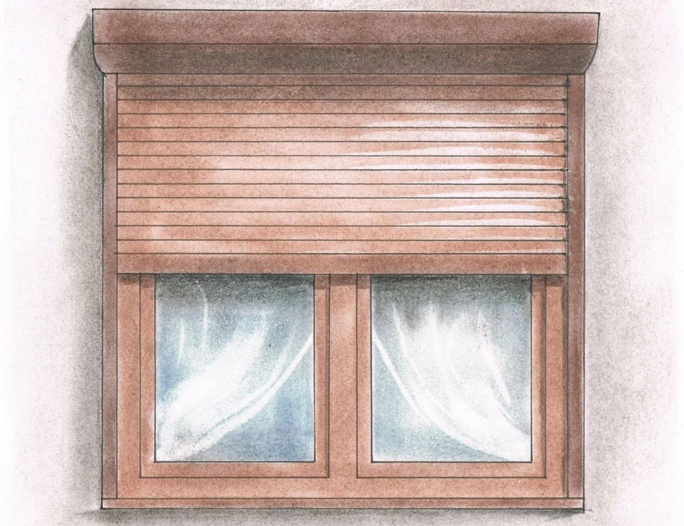

Montaż rolet zewnętrznych na oknach fasadowych - krok 3. Wybór sposobu osadzenia
Okno fasadowe z roletą zewnętrzną

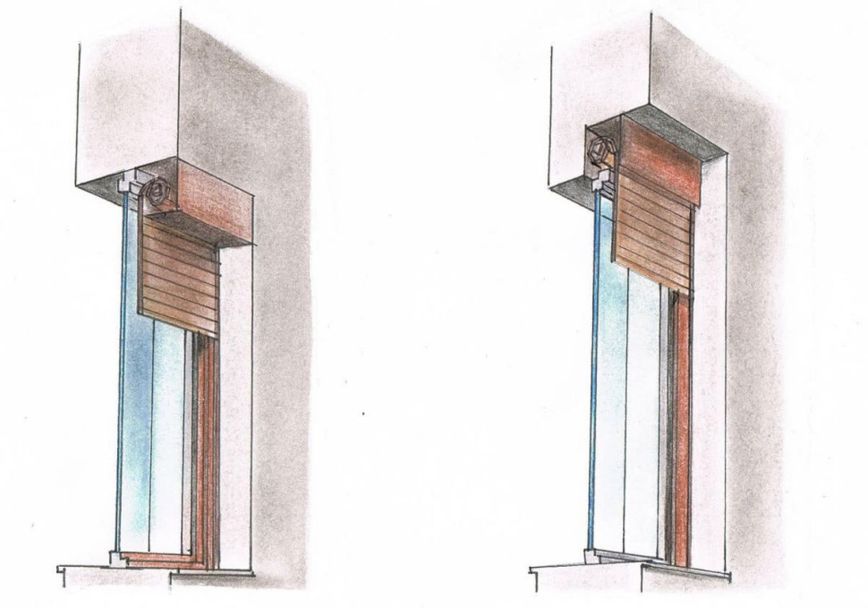

O roletach najlepiej pomyśleć jeszcze przed wymurowaniem ścian. Wtedy można zastosować nadproża systemowe z gotowym gniazdem na kasetę albo tak zaprojektować nadproże, by obudowa zniknęła w jego wnętrzu. W budynku użytkowanym pozostają osłony adaptacyjne, osadzane na ramie okiennej albo na elewacji.
Najpopularniejszy jest montaż w świetle otworu okiennego. Zapewnia on pewne zamocowanie kasety i prowadnic, a przy grubej warstwie ocieplenia obudowa wystaje poza lico elewacji tylko nieznacznie. Trzeba jednak liczyć się z tym, że kaseta odbiera kilkanaście centymetrów wysokości przeszklenia, co ogranicza dopływ światła - przy niskich oknach bywa to odczuwalne.
Rozwiązaniem alternatywnym jest osadzenie rolety na ścianie zewnętrznej. Osłona nie zabiera wówczas powierzchni szyby, ale montaż bywa trudniejszy, szczególnie gdy kaseta ma trafić bezpośrednio na warstwę izolacji.
Wybór sposobu osadzenia ma również konsekwencje cieplne. Opuszczony pancerz tworzy przed szybą dodatkową warstwę nieruchomego powietrza, poprawiając izolacyjność okna w chłodne noce, a latem odcina promieniowanie słoneczne, zanim zdąży ono nagrzać szybę.
Przewaga montażu zewnętrznego nad wewnętrznym jest przy tym ujęta liczbowo w przepisach. Warunki techniczne wymagają, aby współczynnik całkowitej przepuszczalności energii promieniowania słonecznego okna wraz z żaluzją zewnętrzną nie przekraczał w okresie letnim 0,35, a przy obliczeniach bilansu cieplnego przyjmuje się znormalizowane współczynniki redukcji promieniowania. Dla białej żaluzji o nastawnych lamelach zamontowanej na zewnątrz współczynnik ten wynosi 0,10, co oznacza zatrzymanie 90% energii słonecznej, natomiast ta sama osłona umieszczona wewnątrz pomieszczenia osiąga zaledwie 0,75 - do wnętrza dostaje się wówczas trzy czwarte energii, którą pochłania już powietrze pokoju. Żadna roleta wewnętrzna ani firana nie zastąpi więc osłony zewnętrznej.
Z drugiej strony skrzynka rolety wbudowana w nadproże jest miejscem osłabionej izolacyjności, dlatego kasety podtynkowe wymagają starannego docieplenia i uszczelnienia od strony pomieszczenia. Niezależnie od wariantu montażu trzeba zachować swobodny dostęp do pokrywy rewizyjnej - bez niej późniejsza wymiana napędu czy taśmy oznacza demontaż całej obudowy.

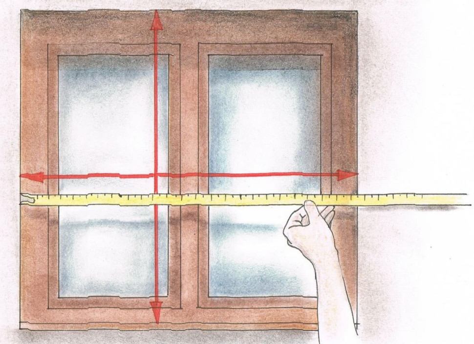

Montaż rolet zewnętrznych na oknach fasadowych - krok 4. Niezbędne pomiary
Mierzymy okno fasadowe
Zakres pomiarów zależy od tego, gdzie ma trafić osłona - na ramę okna we wnęce czy na elewację.
Zakładając, że ościeże jest już wykończone, ustalamy jego szerokość i wysokość. Boki otworu rzadko bywają idealnie równoległe, dlatego szerokość mierzymy w trzech miejscach - u góry, w połowie i przy parapecie - i do zamówienia przyjmujemy wartość najmniejszą. Jeszcze pewniejszy wynik da przystawienie do ościeża dwóch sztywnych listew. Pomiary punktowe samą miarką bywają mylące: przy falistym wykończeniu krawędzi prowadnice mogą się po prostu nie zmieścić. Uzyskaną szerokość pomniejszamy o około 5 mm, co zostawia zapas na korektę położenia, a powstałą szczelinę wypełnimy później masą akrylową.
Przy wysokości obowiązuje zasada odwrotna - lepiej nie zaniżyć wymiaru, bo zbyt krótki pancerz nie zasłoni okna do końca. Nadmiarowe prowadnice zawsze można skrócić, a nadwyżkę pancerza wał po prostu nawinie.
Trzeci wymiar, o którym łatwo zapomnieć, to głębokość wnęki. Musi ona pomieścić kasetę wraz z niezbędnym odstępem od skrzydła, tak by uchylone okno ani klamka nie kolidowały z obudową. Warto też sprawdzić przekątne otworu - różnica większa niż kilka milimetrów zapowiada kłopoty z ustawieniem prowadnic w pionie.

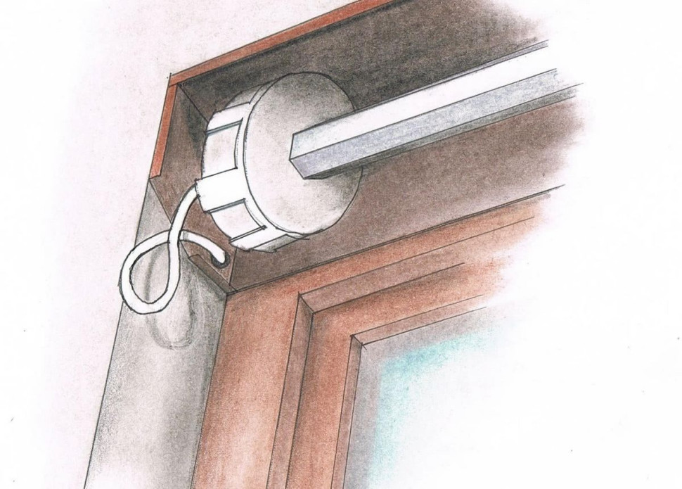

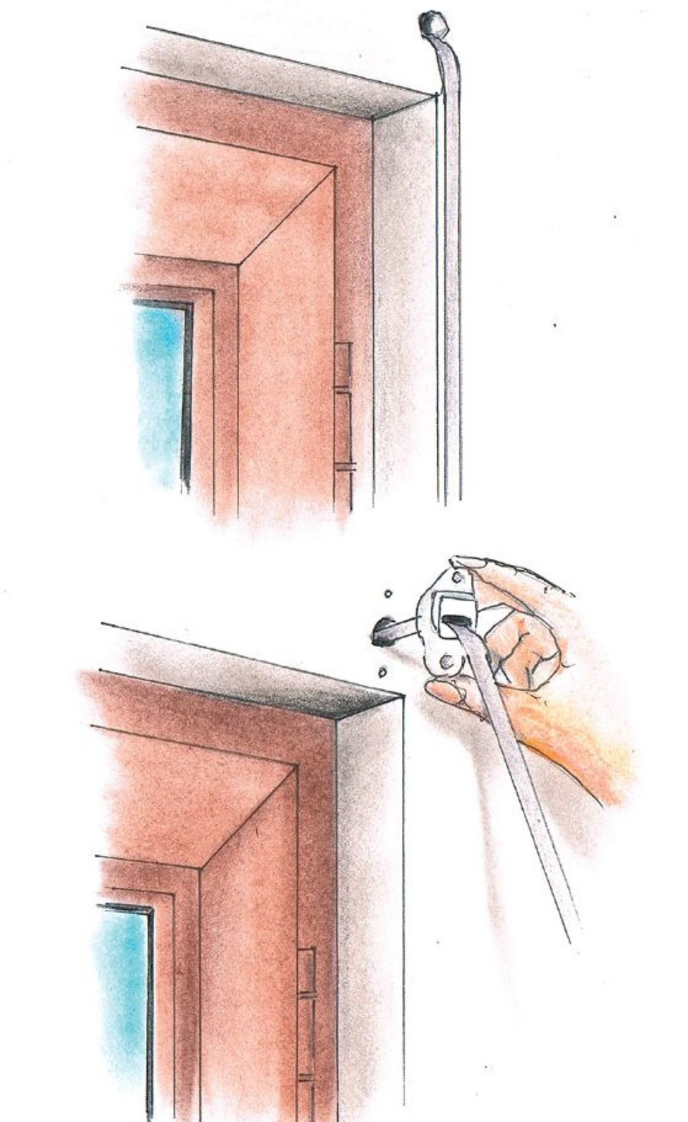

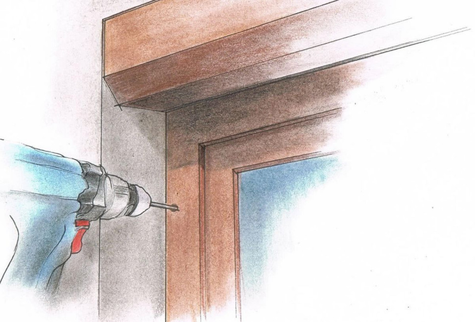

Montaż rolet zewnętrznych na oknach fasadowych - krok 5. Otwory pod linki sterujące
Montaż rolet zewnętrznych na oknach fasadowych - wykonujemy otwory pod linki sterujące
Osadzenie kasety na ramie okiennej zwykle da się wykonać od środka, bez wychodzenia na zewnątrz. Na piętrze i wyżej niezbędna jest jednak asekuracja drugiej osoby.
Zaczynamy od wyznaczenia miejsca kasety i wywiercenia otworu na przewód zasilający napęd. Przy sterowaniu ręcznym w tym samym momencie wyznaczamy przelot dla sznura lub taśmy prowadzącej do koła zwijającego na wale. Położenie otworu ustalimy, przykładając kasetę ze zdjętą osłoną albo przenosząc na ramę okna odległości odczytane od wycięcia w obudowie, licząc od narożnika ościeża.
Stronę zwijacza deklarujemy już przy zamówieniu. Standardowo trafia on od strony klamki lub oszklenia stałego (fix), a w oknach dwuskrzydłowych - od strony zawiasów skrzydła otwieranego rzadziej. Późniejsza zmiana strony jest wykonalna, ale oznacza rozebranie kasety, więc lepiej z wyprzedzeniem sprawdzić, czy zwijacz nie wejdzie w kolizję z grzejnikiem, meblem albo ościeżnicą drzwi balkonowych.
Przy osłonie mocowanej na elewacji przygotowanie przelotu na taśmę lub linkę bywa trudniejsze, bo w drodze staje zbrojenie nadproża. Zwykle nie obejdzie się bez młotowiertarki - wiertarka udarowa przy większych średnicach po prostu nie poradzi sobie z betonem.
Montaż elektrycznego sterowania
Napęd elektryczny upraszcza sprawę: otwór na przewód można wykonać w niemal dowolnym miejscu, choćby skośnie w ościeżu. Konieczne jest za to zaplanowanie trasy kabla wewnątrz domu i wskazanie punktu włączenia do instalacji.
Każdy przelot przez przegrodę zewnętrzną trzeba potem uszczelnić. Przewód najlepiej poprowadzić w rurce osłonowej, a wolną przestrzeń wypełnić masą lub pianką niskoprężną - inaczej otwór stanie się drogą dla wilgoci, zimnego powietrza i owadów.

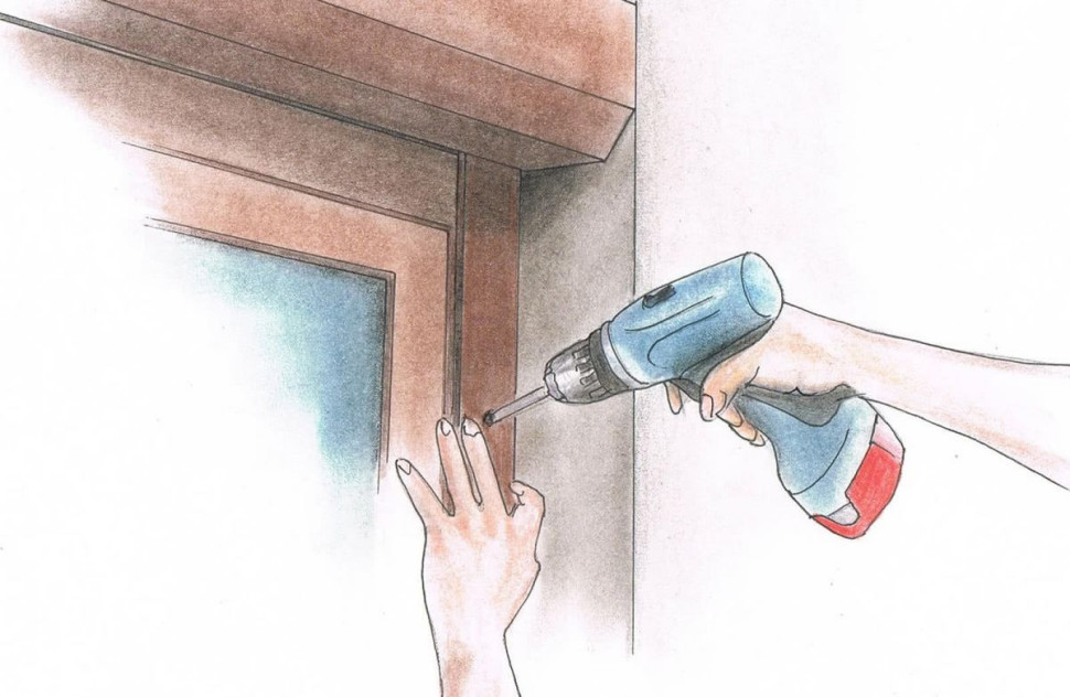

Montaż rolet zewnętrznych na oknach fasadowych - krok 6. Montaż kasety na ramie okna
Montaż rolet zewnętrznych na oknach fasadowych - montaż kasety na ramie okna
Ze zdjętą osłoną frontową ustawiamy kasetę u góry otworu okiennego i kontrolujemy jej poziom. Ustabilizują ją ściski stolarskie, dzięki którym mocowanie staje się pracą dla jednej osoby. Sprawdzamy przy tym, czy przygotowany otwór na linkę lub taśmę pokrywa się z wycięciem w obudowie - drobne rozbieżności można skorygować, nieco powiększając otwór w blasze, tak by dało się osadzić rurkę albo sprężystą przelotkę.
Kasetę przykręcamy do ramy okiennej blachowkrętami lub wkrętami do drewna. Wcześniej wykonujemy otwory w tylnej ściance obudowy oraz nawiercenia prowadzące w ramie, o mniejszej średnicy. Skrajne punkty mocowania wypadają około 5 cm od końców kasety, pozostałe rozmieszczamy co mniej więcej 50 cm.
Wiercąc w profilu okiennym, trzeba omijać komory okuć i zamków - wkręt trafiający w mechanizm rozwierno-uchylny potrafi zablokować skrzydło. Zbyt długie łączniki są niebezpieczne również dla pakietu szybowego. Jeśli powierzchnia ramy jest nierówna albo profil ma wyokrąglenia, pod tylną ściankę kasety warto podłożyć podkładki dystansowe, żeby jej nie odkształcić przy dokręcaniu.
Przy długich roletach montaż jest wygodniejszy, gdy kasetę osadza się razem z wpiętymi prowadnicami - służą one wtedy za podpory i ułatwiają ustalenie położenia punktów charakterystycznych.

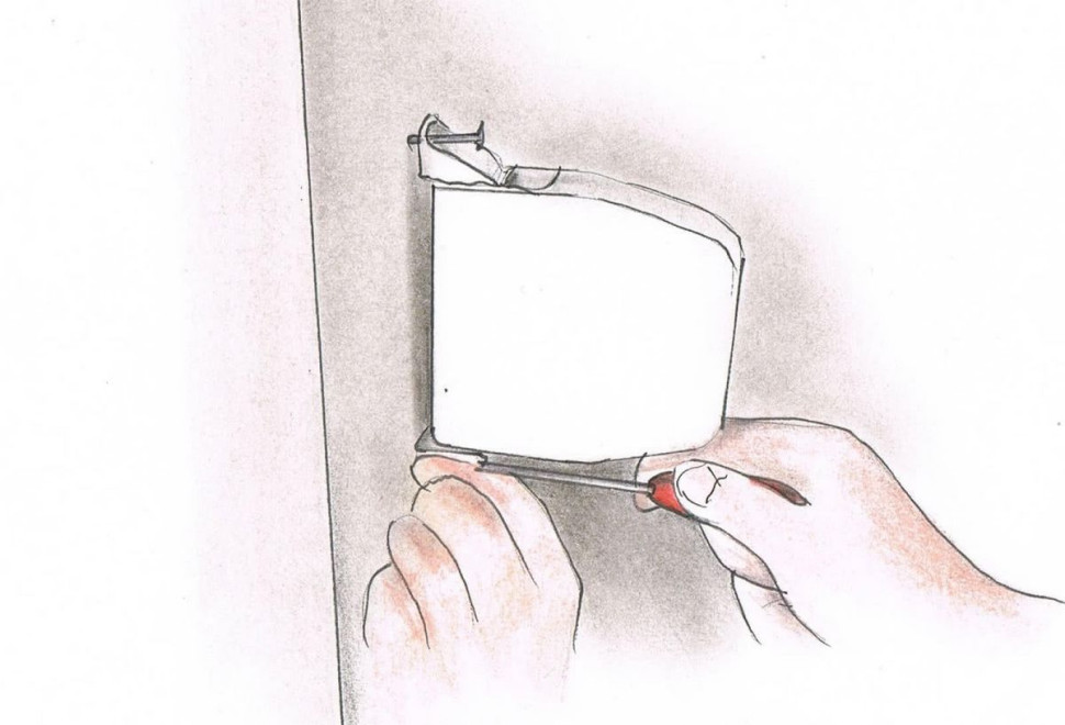

Sterowanie ręczne opiera się na zwijaczu z taśmą albo linką - pociągnięcie cięgna podnosi lub opuszcza pancerz.
Przy cięższych osłonach wygodniej pracuje się mechanizmem korbowym, który zamienia ciężar pancerza na spokojne obracanie rączką. Skrzynkę zwijacza montuje się najczęściej na ramie okiennej, a w roletach elewacyjnych - na wewnętrznej stronie ściany. Wysokość dobieramy pod kątem wygody obsługi, zbliżoną do wysokości włączników oświetlenia. Sam zwijacz może wisieć nisko, jeśli roletę porusza się bezpośrednio linką lub sznurkiem.
Połączenie zwijacza z cięgnem wymaga otwarcia obudowy, a przy tej czynności trzeba uważać na sprężynę. Szpulę przytrzymujemy mocno ręką, a blokadę zwalniamy dopiero po nawinięciu taśmy albo linki - rozwinięta sprężyna oznacza w praktyce koniec pracy tego mechanizmu.
Cięgno nawinięte na wał kasety i przewleczone przez przelotkę w ramie lub w murze biegnie przez prowadnik, który narzuca kierunek zwijania i rozwijania. Najkorzystniej, gdy prowadnik i zwijacz leżą w jednej płaszczyźnie. Pozwala to odchylać zwijacz przy regulacji rolety, a także zamocować go na przykład z boku ościeża, a nie na ramie okna.
