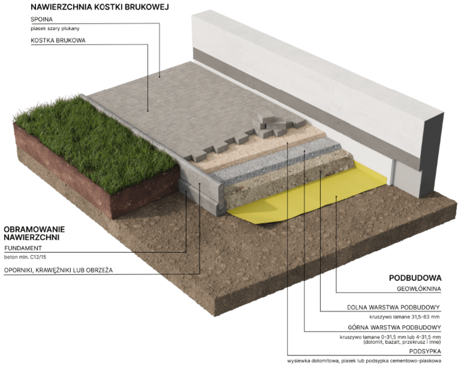

Kolejny krok stanowi korytowanie, polegające na usunięciu warstwy ziemi na odpowiednią głębokość. Wymiar wykopu zależy bezpośrednio od przewidywanego obciążenia oraz rodzaju gruntu na działce.
W przypadku pieszych ścieżek w ogrodzie wystarczy usunięcie od 10 do 20 cm gruntu. Podjazd wymaga głębszego wykopu, sięgającego od 30 do 40 cm. Dno przygotowanego koryta należy starannie uprzątnąć ze śmieci, korzeni oraz kamieni, a następnie dokładnie wyrównać przy użyciu zgniatarki lub ubijaka.
Podbudowa właściwa i montaż krawężników
Na oczyszczonym dnie układa się grubszą warstwę materiału, który przepuszcza wodę do gruntu. Jako podbudowę właściwą stosuje się kruszywo łamane o frakcji od 0 do 31,5 mm, wykorzystując tłuczeń lub kliniec. Warstwę o grubości od 15 do 20 cm rozkłada się równomiernie, zachowując profilowany spadek wynoszący minimum 1% dla prawidłowego odprowadzania wody.
Każdą ułożoną warstwę precyzyjnie i dokładnie ubija się zagęszczarką wibracyjną. Na tym etapie montuje się również krawężniki i obrzeża w taki sposób, aby ich krawędź wystawała ponad poziom gruntu.
Warstwa podsypki przed ułożeniem bruku
Ostatnią warstwą technologiczną podłoża jest podsypka, która ułatwia precyzyjne układanie kostki brukowej i zwiększa stabilność nawierzchni. Do wykonania podsypki stosuje się piasek o grubości ziarna do 2 mm lub mieszankę cementowo-wapienną. Przygotowany materiał nie wymaga mechanicznego ubijania. Całą warstwę wystarczy starannie wyrównać, aby natychmiast przejść do układania kostki brukowej według wybranego wcześniej wzoru.
