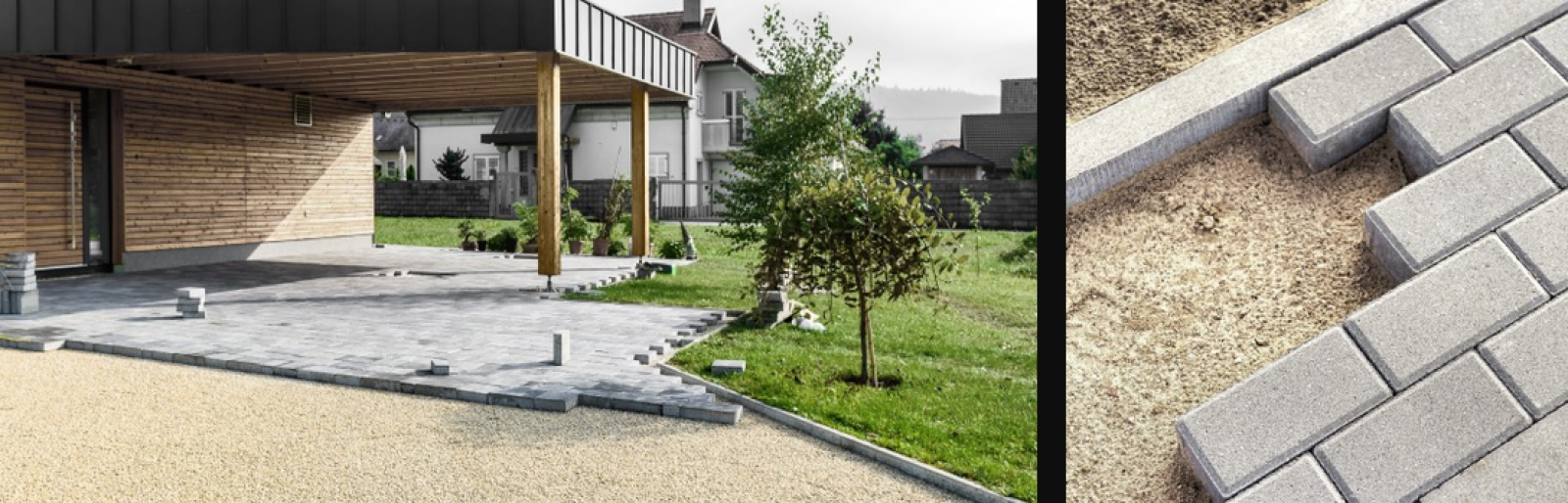

Etap 2: Prawidłowe przygotowanie podłoża i podbudowy
Jak wielokrotnie podkreślamy trwałość oraz nienaganny wygląd nawierzchni w 90% zależą od tego, co znajduje się pod kostką. Profesjonalnie przygotowana podbudowa odpowiada za równomierne rozłożenie obciążeń, zapobiega powstawaniu kolein oraz gwarantuje prawidłowe odprowadzanie wód opadowych w głąb gruntu rodzimego.
Prace przebiegają według następującego schematu:
  1. Tyczenie geodezyjne terenu: wyznaczamy granice nawierzchni za pomocą drewnianych lub metalowych kołków i naciągniętych sznurków murarskich, ustalając docelowe poziomy oraz spadki poprzeczne i podłużne.
  2. Korytowanie (wykop ziemny): usuwamy wierzchnią warstwę gruntu (humus). Głębokość koryta dobieramy do przeznaczenia: pod ścieżki i chodniki wystarczy wykop na 10–20 cm, podjazdy samochodowe wymagają głębokości rzędu 30–40 cm. Dno wykopu musi zostać dokładnie oczyszczone z korzeni i zagęszczone mechanicznie.
  3. Warstwa nośna z kruszywa łamanego: na dnie układamy warstwę tłucznia lub klińca o frakcji 0–31,5 mm o grubości 15–20 cm, pamiętając o formowaniu spadków ułatwiających drenaż wody. Warstwę tę solidnie zagęszczamy wibracyjnie. Na tym etapie osadzamy również krawężniki i obrzeża na ławie z chudego betonu.
  4. Podsypka: ostatnim elementem konstrukcyjnym jest warstwa drobnego piasku płukanego lub mieszanki piaskowo-cementowej o grubości 3–5 cm. Podsypkę ściągamy równo łatą murarską, pozostawiając ją niesprasowaną aż do momentu ułożenia kostki.
Etap 3: Profesjonalne układanie kostki brukowej
Gdy warstwy konstrukcyjne są gotowe, pora na etap właściwy, w którym projekt nabiera ostatecznego kształtu.
  • Punkt bazowy: prace zawsze rozpoczynamy od stałego punktu odniesienia — prostej krawędzi, narożnika lub zamontowanego wcześniej krawężnika. Rozciągnięte wzdłuż linii pomocnicze sznurki gwarantują zachowanie prostych fug i powtarzalnych osi.
  • Technika układania: kostkę układamy wyłącznie metodą „na sucho”, bez bezpośredniego przyklejania do podsypki. Każdy element układamy z góry na podsypkę i lekko dobijamy gumowym młotkiem brukarskim (białym lub szarym, aby nie pozostawić śladów na licu).
  • Szerokość spoin: bezwzględnie zachowaj odstępy między elementami rzędu 2–3 mm. Fuga to przestrzeń pracy konstrukcji, która zapobiega krawędziowaniu i odłupywaniu się narożników kostki pod wpływem obciążeń.
  • Powtarzalność wzoru: z produktami BRUK SA możesz realizować układy rzędowe, modularne, jodełkę czy wiązania na cegiełkę. Niezależnie od schematu, pilnuj dyscypliny wymiarowej — przypadkowe przesunięcia zaburzą estetykę całej powierzchni.
