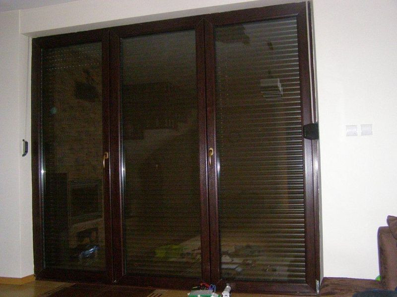

Dwie rolety obsługują 2 zwijacze uchylne. Tu zwijacze są najmniej skuteczne

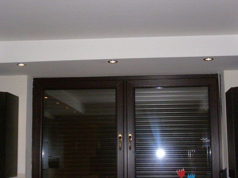

Skrzynkę i klapę rewizyjną zakryto obniżonym sufitem z płyt g-k

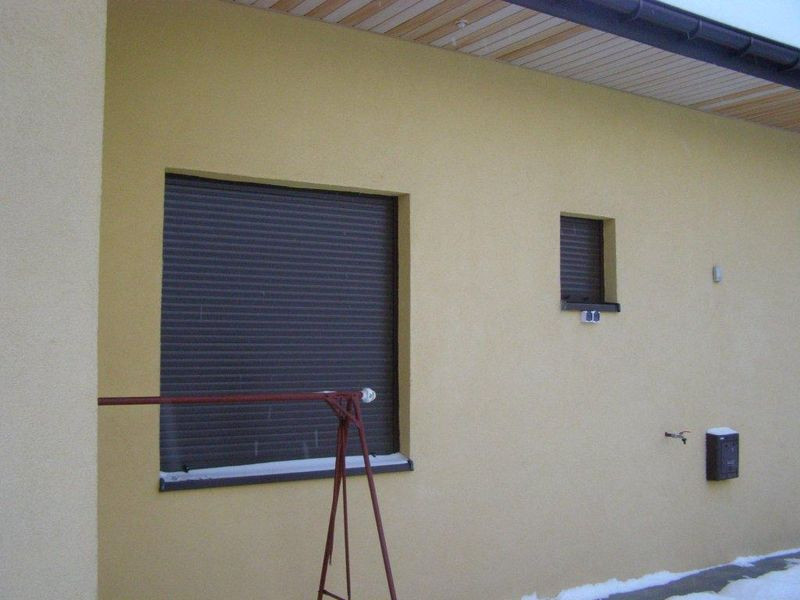

Skrzynki i duże fragmenty prowadnic zakrywa warstwa styropianu i tynku
