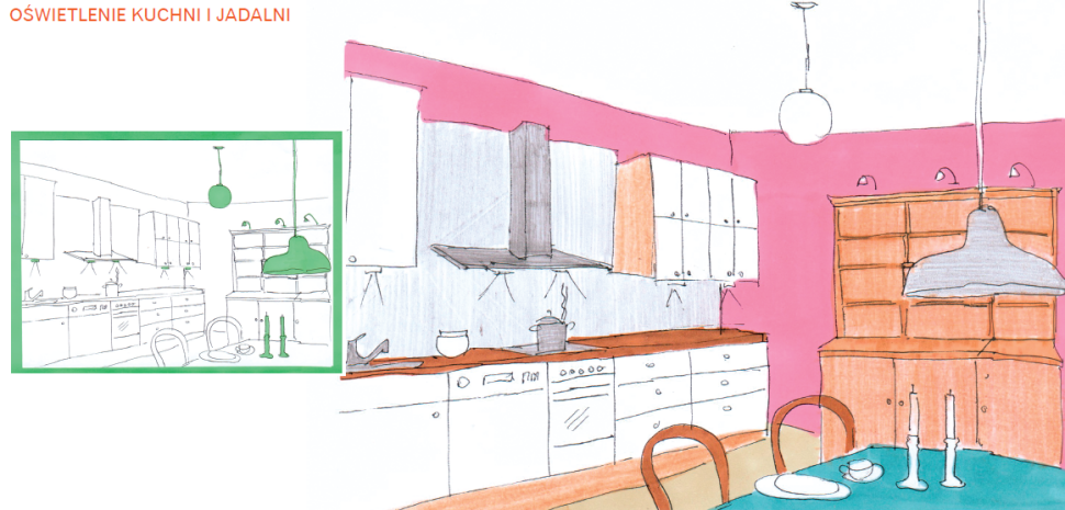

Oświetlenie kuchni i jadalni - przykładowe rozmieszczenie źródeł światła - rysunek
Jeśli naszym głównym blatem roboczym jest miejsce pod oknem (za dnia znakomicie oświetlone światłem słonecznym), to po zmroku musimy zapewnić sobie oświetlenie sztuczne. Po obu stronach okna można zamocować dwa punktowe reflektorki lub trzy lampki zwisające z sufitu na długich kablach (umożliwiające otwarcie okna). Można też dobudować nad oknem gzyms lub półki z płyt gipsowo-kartonowych i ulokować w nich kilka oprawek z halogenami lub zwykłymi żarówkami.
Płyta kuchenna nie wymaga dodatkowego oświetlenia
, bo okap nad nią zawieszony ma swoje lampki, dzięki którym garnki są doskonale oświetlone.
Warto zamontować oświetlenie we wszystkich zamykanych szafkach oraz w szufladach. Ułatwi to nam odnalezienie potrzebnego sprzętu lub produktu. Lampki włączają się po otwarciu drzwiczek czy wysunięciu szuflady.
