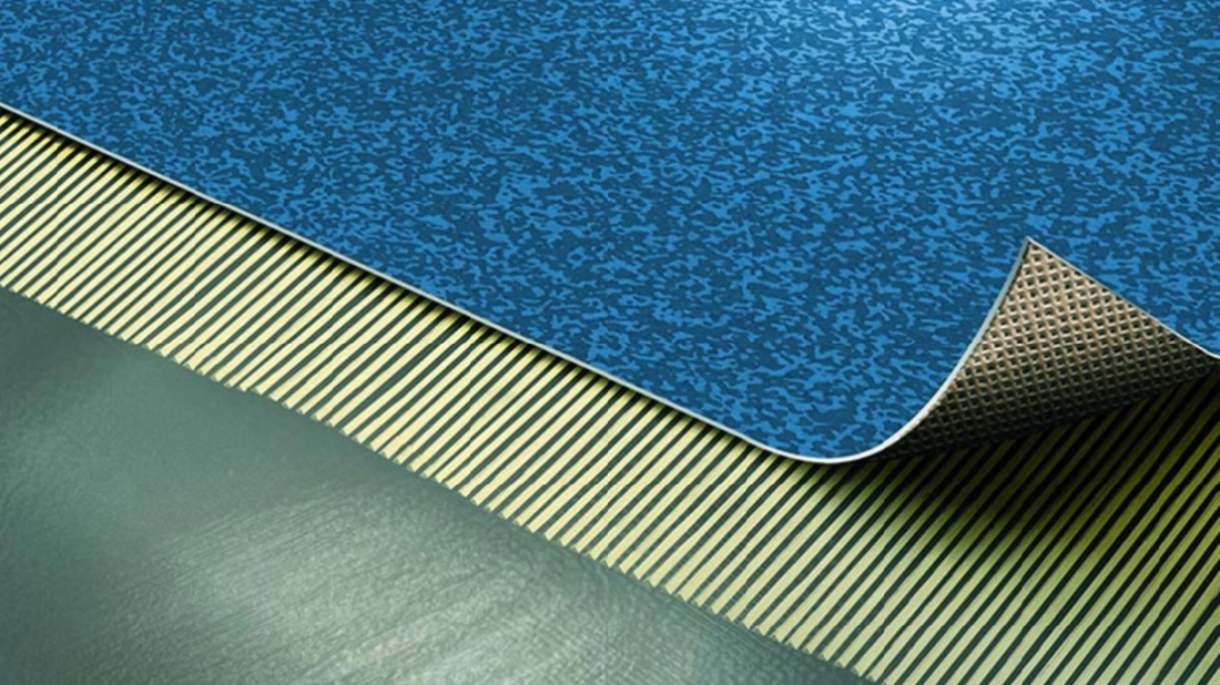

Na czym polega klejenie wykładziny PVC na półsucho?
Klejenie na półsucho to technika, która łączy w sobie precyzję i wygodę. Polega na tym, że klej dyspersyjny nakłada się na podłoże i pozostawia na krótki czas, aby częściowo odparował. W efekcie jego konsystencja zmienia się, a powierzchnia kleju przestaje być mokra, stając się bardziej lepka. Dopiero wtedy można przystąpić do układania wykładziny.
Ta metoda ma ogromną zaletę: daje wykonawcy chwilę oddechu. Nie trzeba w pośpiechu dociskać materiału tuż po nałożeniu kleju. Można skupić się na dokładnym dopasowaniu wykładziny, unikając przesunięć czy pęcherzy powietrza. To szczególnie ważne w pomieszczeniach o dużej powierzchni, gdzie precyzja układania odgrywa kluczową rolę.

Jak prawidłowo przykleić wykładzinę krok po kroku?
Proces klejenia na półsucho wymaga cierpliwości i staranności, ale efekt w pełni wynagradza wysiłek. Najpierw przygotowuje się powierzchnię i docina wykładzinę do wymiarów pomieszczenia. Następnie równomiernie rozprowadza się klej, odczekując, aż zacznie odparowywać i nabierze właściwej przyczepności.
Dopiero wtedy można rozłożyć wykładzinę, dociskając ją od środka ku krawędziom, aby wyeliminować pęcherze powietrza. Po zakończeniu prac zaleca się, by podłoga odpoczęła co najmniej dobę przed rozpoczęciem normalnego użytkowania. Ten czas jest niezbędny, aby klej w pełni związał i utrwalił wykładzinę.
