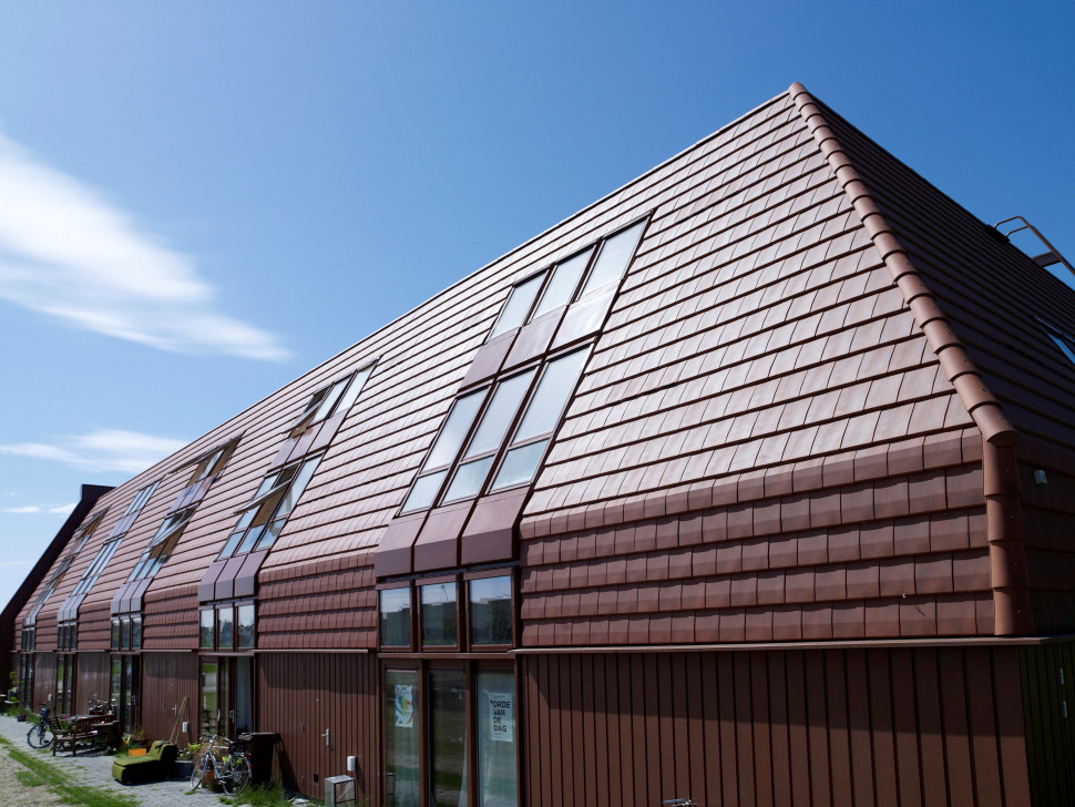

Ten rodzaj pokryć od stuleci ceniony jest za wyjątkową trwałość – dachówki mogą służyć nawet ponad 100 lat. Swoją popularność zawdzięczają też naturalnemu i efektownemu wyglądowi. Szeroka gama wzorów pozwala je dopasować zarówno do budynków o tradycyjnej, jak i nowoczesnej architekturze.

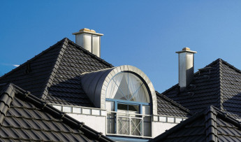

Actua w Holandii fot. Wienerberger

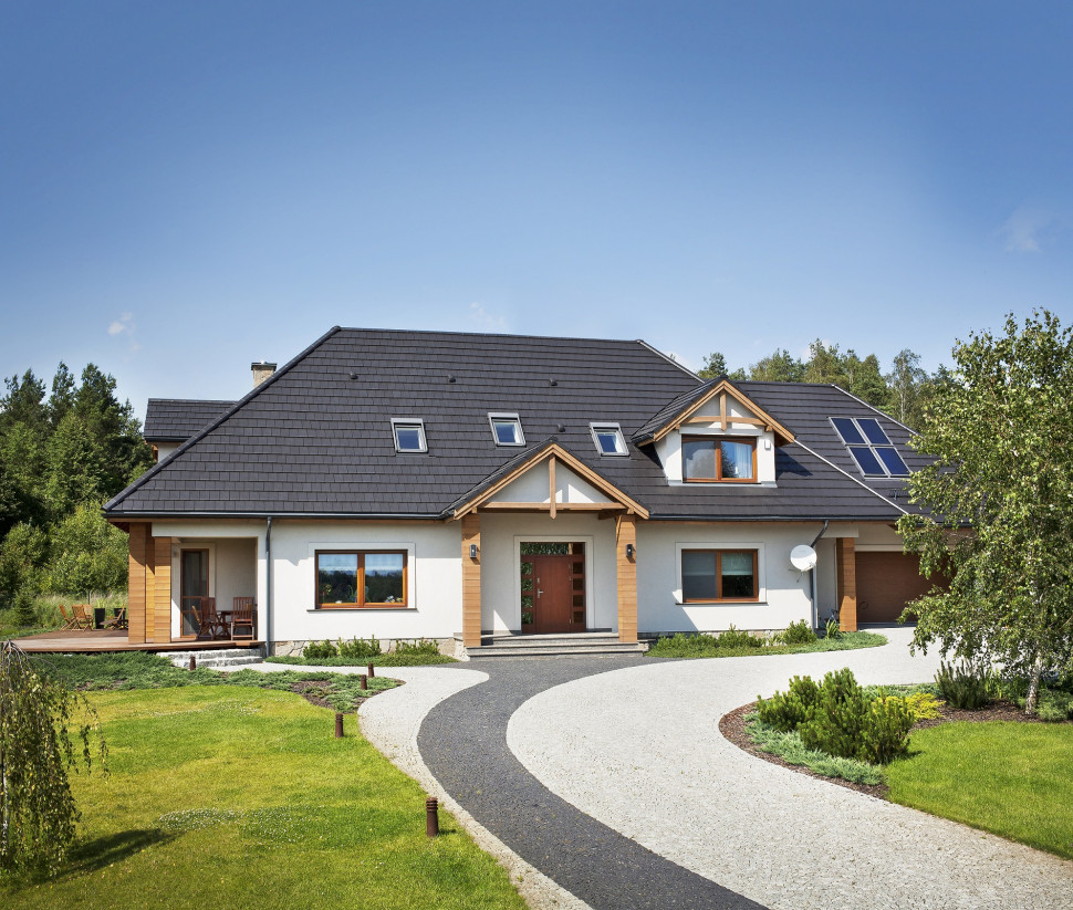

Dzięki niewielkim rozmiarom, można nimi kryć także dachy o skomplikowanych kształtach. Poza tym bardzo dobrze tłumią dźwięki. Są to jednak najcięższe pokrycia dostępne na rynku, dlatego wymagają odpowiednio wytrzymałej więźby dachowej. Układa się je na połaceniu. Za 1 m² dachówek ceramicznych zapłacimy przynajmniej 35 zł.

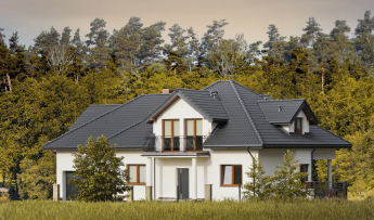

Dachówka Turmalin antracyt fot. Monier Braas

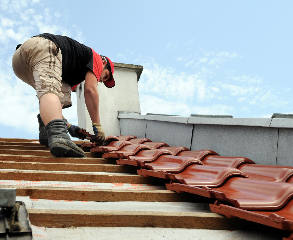

Jak układać dachówki?

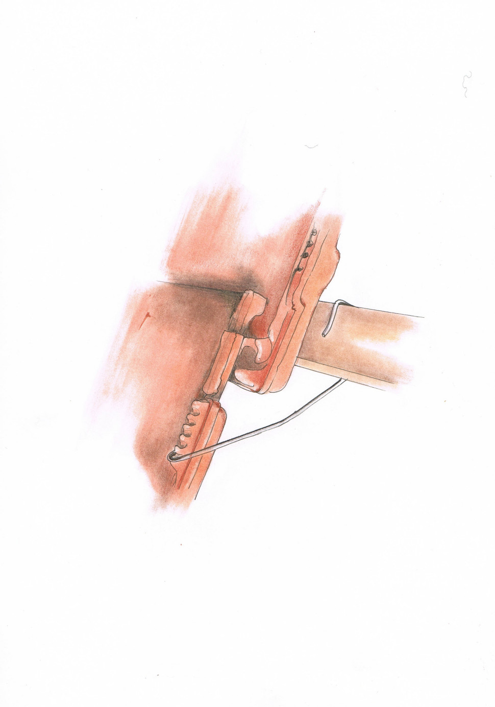

Aby uzyskać jednolite kolorystycznie pokrycie, dachówki, jeszcze przed dostarczeniem na dach należy pomieszać z kilku palet. Elementy te układa się w rzędach poziomych, zaczynając od okapu. Sposób mocowania określa producent porycia, zazwyczaj wykorzystuje się do tego spinki dekarskie.
Nie trzeba przytwierdzać wszystkich dachówek, ponieważ utrzymują się one głównie pod własnym ciężarem. Na połaciach o kącie nachylenia powyżej 65° i na terenach zagrożonych silnymi wiatrami mocuje się co najmniej co trzecią dachówkę w każdym rzędzie z przesunięciem mocowania w lewo lub prawo w kolejnych. Przytwierdzić trzeba też wszystkie elementy na krawędziach dachu, przy kominach, oknach połaciowych i lukarnach, a także wzdłuż koszy i naroży. Dokładne wytyczne co do liczby dachówek, które powinny być zamocowane mechanicznie, znajdują się w projekcie i w materiałach producenta pokrycia.
Jeżeli jest to możliwe, nie należy docinać dachówek. Do wykończenia przeznaczone są gotowe elementy połówkowe, 3/4 lub 5/4. Czasami jednak nie da się tego uniknąć – dotyczy to np. koszy, naroży, miejsc wokół kominów, okien połaciowych, wyłazów itp. W takiej sytuacji dachówek nie wolno przycinać na dachu, ponieważ iskry powstające podczas pracy szlifierki kątowej mogłyby uszkodzić membranę pokrycia.

Klamrowanie dachówki
