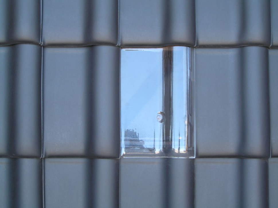

Jeżeli zdecydowaliśmy się na ułożenie na połaci dachówek, powinniśmy sprawdzić, czy producent oferuje w ramach tego samego wzoru i koloru modele specjalne:
  • dachówki szczytowe i gąsiory – służą do wykończenia odpowiednio krawędzi przy ścianach szczytowych i kalenicy;
  • dachówki wentylacyjne – wspomagają system wentylacji pod pokryciem, zapewniając dodatkowe miejsce wlotu powietrza;
  • dachówki solarne – umożliwiają przeprowadzenie przewodów do kolektorów słonecznych;
  • dachówki świetlikowe – to przezroczyste elementy, służące do doświetlania strychów;
  • dachówki antenowe – pomagają w wyprowadzeniu na dach przewodów, kabli i masztu antenowego.
Niestety, dachówki specjalne są znacznie droższe od standardowych, dlatego często zastępowane są obróbkami blacharskimi. Ze względu na wysokie koszty robocizny, taki manewr też nie zawsze się opłaca, a do tego blacha nie najlepiej komponuje się z dachówkami i jest od nich mniej trwała.

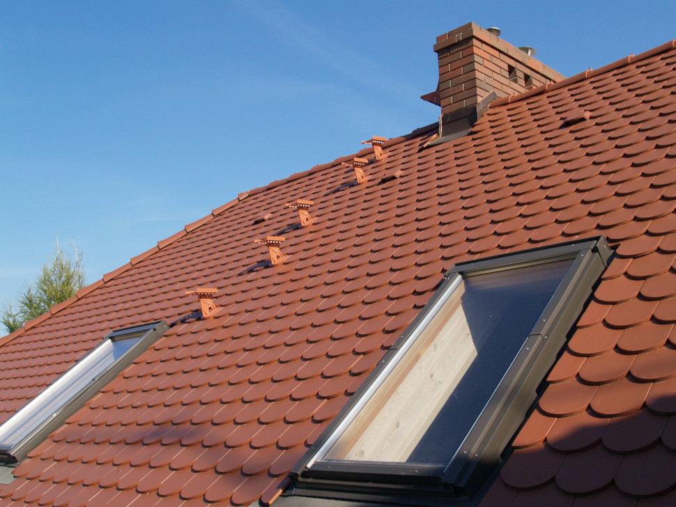

Ławy i stopnie kominiarskie
Następnym niezbędnym elementem na dachu są ławy i stopnie kominiarskie. Dzięki nim można się bezpiecznie poruszać po połaci i nie narażać pokrycia na uszkodzenia. Szczególnie dotyczy to domów, w których obok komina nie zaplanowano wyłazu dachowego.
Stopnie kominiarskie fot. Wienerberger
Na budynkach krytych dachówkami ławy i stopnie montuje się zwykle do łat, przykrywając elementy mocujące dachówkami. W przypadku pokryć blaszanych, akcesoria mocuje się nie do pokrycia, ale do elementów więźby dachowej, albo do deskowania – o ile ma odpowiednią wytrzymałość.

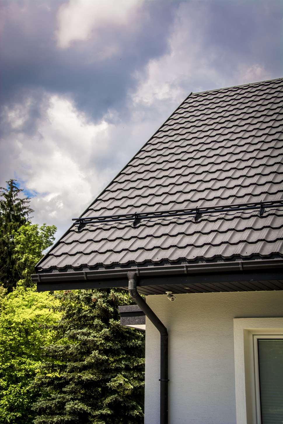

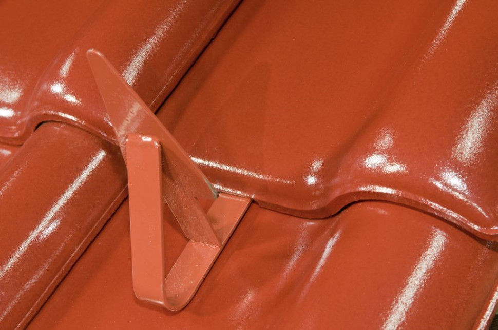

Ochrona przed śniegiem
Bardzo ważne są też płotki przeciwśnieżne i śniegołapy. Zadaniem tych pierwszych jest powstrzymanie gwałtownie spadających z dachu mas śniegu. Pozwalają zabezpieczyć przed uszkodzeniem rynny i ochronić ludzi znajdujących się w strefie okapu. Na połaciach o nachyleniu większym niż 40° i długości krokwi powyżej 6 m montuje się co najmniej dwa rzędy takich elementów – jeden mógłby się zerwać pod naporem śniegu.
Rolą śniegołapów jest rozdzielanie mas śniegu na mniejsze części. Elementy zabezpieczające przed śniegiem montuje się podobnie jak ławy i stopnie kominiarskie.

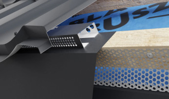

Na dachu przyda się też wróblówka, zapobiegająca gnieżdżeniu się ptaków pod okapem. Ma postać grzebienia, który przykręca się do łaty startowej przed ułożeniem pokrycia dachowego.
Śniegołap fot. Röben
