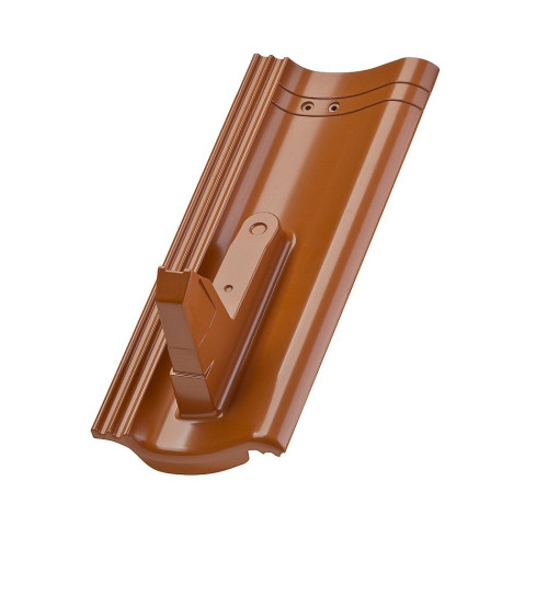

Dachówka do zabezpieczeń przeciwśnieżnych

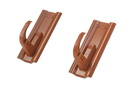

Kompletny, aluminiowy system BRAAS zabezpieczający przed osuwaniem się śniegu z dachu składa się z dachówki do mocowania zabezpieczeń, uchwytów do mocowania oraz płotka do zatrzymywania śniegu. Istnieje również możliwość zamocowania belki przeciwśnieżnej zamiast płotka. Warto podkreślić, że system przeciwśnieżny można instalować na dachu w trakcie jego montażu oraz na już istniejącym pokryciu. Maksymalny rozstaw uchwytów wynosi 90 cm. Na obszarach o dużych opadach śniegu rozstaw ten należy odpowiednio zmniejszyć.
Dachówka z uchwytem do belki przeciwśnieżnej

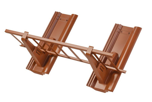

System zabezpieczeń przeciwśnieżnych ma za zadanie zatrzymać śnieg na dachu, gdzie będzie się on stopniowo i powoli wytapiał. Instaluje się go zazwyczaj nad wejściem do domu, nad wjazdem do garażu, czy nad ciągami komunikacyjnymi. Warto także zastosować go nad przeszkleniami, zwłaszcza o większych powierzchniach, na przykład nad oranżeriami. Należy też przy montażu pamiętać, że śnieg zgromadzony na zaporach powinien obciążać podporę krokwi, murłatę lub płatew. W doborze odpowiednich elementów pomoże Certyfikowany Dekarz Braas. Listę doświadczonych fachowców znaleźć można na stronie: www.monier.pl/certyfikowani-dekarze-braas.html
Płotek do zatrzymywania śniegu
