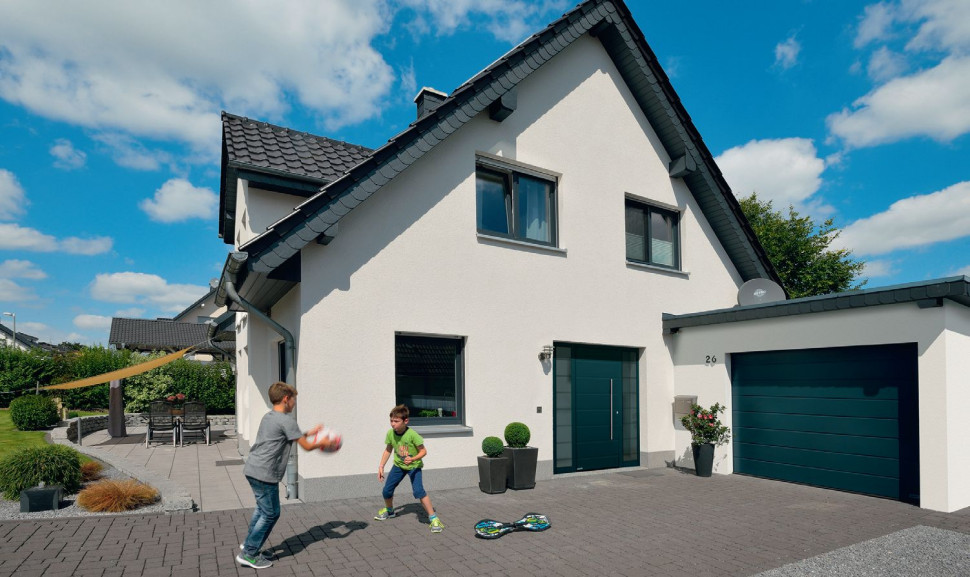

Dom jednorodzinny z garażem
Zgodnie z przepisami minimalna wysokość garażu to 2,2 m, szerokość wjazdu 2,3 m, a wysokość 2 m w świetle. (fot. Hörmann)

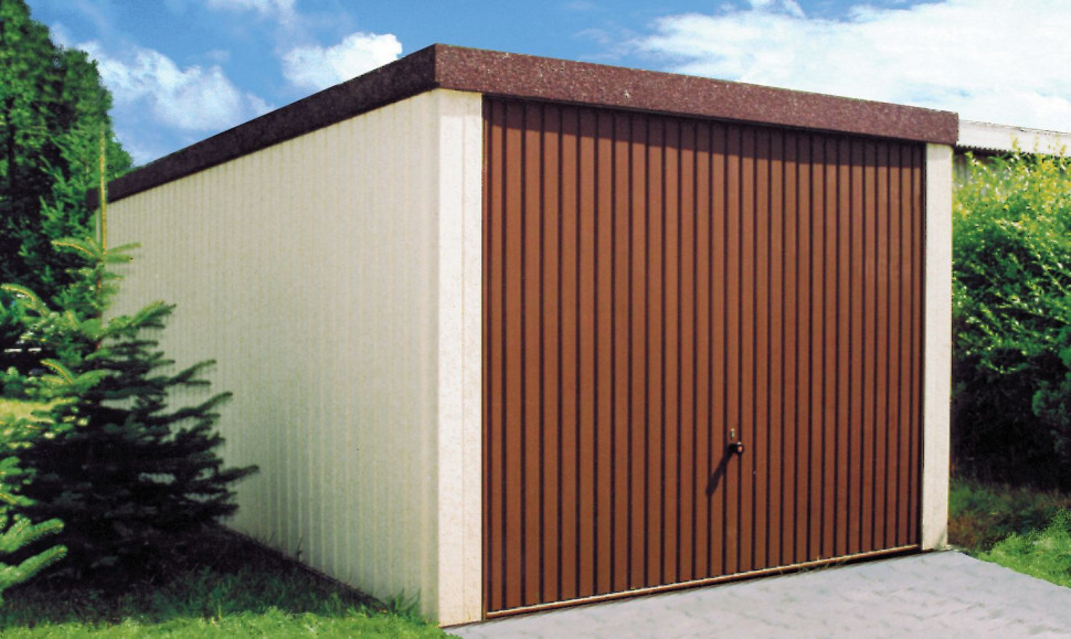

Garaż z blachy
Garaż z blachy nie jest zbyt efektowny, ale buduje się go szybko i zajmuje on na działce mniej miejsca niż murowany. (fot. Rapmet)
