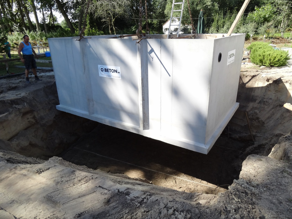

Zbiorniki podziemne to przede wszystkim znacznie większy odpowiednik tych naziemnych. Bo o ile rozmaite beczki nie mają więcej niż 200-300 litrów, to zbiorniki podziemne mają po kilka tysięcy litrów, czyli kilka metrów sześciennych (zwykle do 10 m3).
Najczęściej wykonuje się je z betonu zbrojonego, rzadziej z tworzyw sztucznych. To rozwiązania podobne jak w przypadku budowy szamb. Żelbet charakteryzuje się bardzo dużą wytrzymałością i trwałością. Co ważne, jego duża masa skutecznie chroni przed wypchnięciem lub zgnieceniem pustego zbiornika przez napór wód gruntowych.
Z kolei zbiorniki z tworzywa wymagają po prostu odpowiednio solidnego zakotwienia w gruncie, np. umocowania do wybetonowanej płyty. Trzeba tu postępować zgodnie z zaleceniami producenta. Z kolei lekkość zbiorników z tworzyw powoduje, że znacznie łatwiej je przetransportować i osadzić w wykopie. Może je przenieść kilka osób, na działkę nie musi wjeżdżać dźwig. Na zagospodarowanych już posesjach może to być istotny atut.

Żelbetowy podziemny zbiornik na deszczówkę
Duże zbiorniki podziemne najczęściej wykonuje się z żelbetu. Są odporne na napór gruntu i wód gruntowych, nawet gdy są puste. (fot. Gizo)

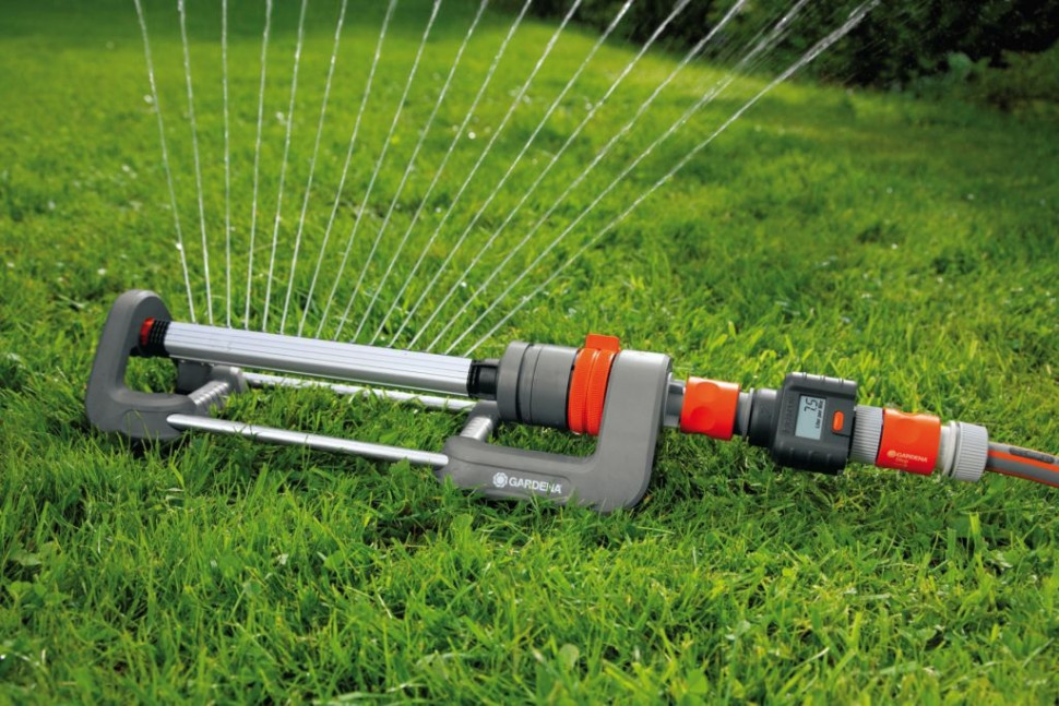

Funkcjonalność systemu, nawet najprostszego ze zbiornikami naziemnymi, może znakomicie poprawić użycie elektrycznej pompy do wody. Wprawdzie konewkę wygodnie napełnimy wprost z beczki używając zamontowanego na niej kranu, ale przy podlewaniu na większą skalę pompa zaoszczędzi nam sporo wysiłku. Ponadto możemy dzięki niej podlewać nie tylko wprost wodą z węża, ale też przyłączyć go do ogrodowego zraszacza.
Zraszacz ogrodowy
Zastosowanie pompy do wody znakomicie zwiększa wygodę korzystania z deszczówki. Możemy wówczas użyć np. zraszaczy ogrodowych. (fot. Gardena)
Wystarczy nawet prosta pompa zatapialna umieszczana w zbiorniku. Nie musi mieć wysokiej mocy, bo urządzenie o dużej mocy będzie charakteryzować się także dużym przepływem (wydajnością). A wtedy 200-litrową beczkę opróżnimy błyskawicznie, nawet zbyt szybko. Większa wydajność może zaś mieć sens w przypadku dużych zbiorników podziemnych. Najlepiej zapytajmy fachowca z firmy, w której kupujemy zbiornik na deszczówkę, jakie parametry pompy będą optymalne.
