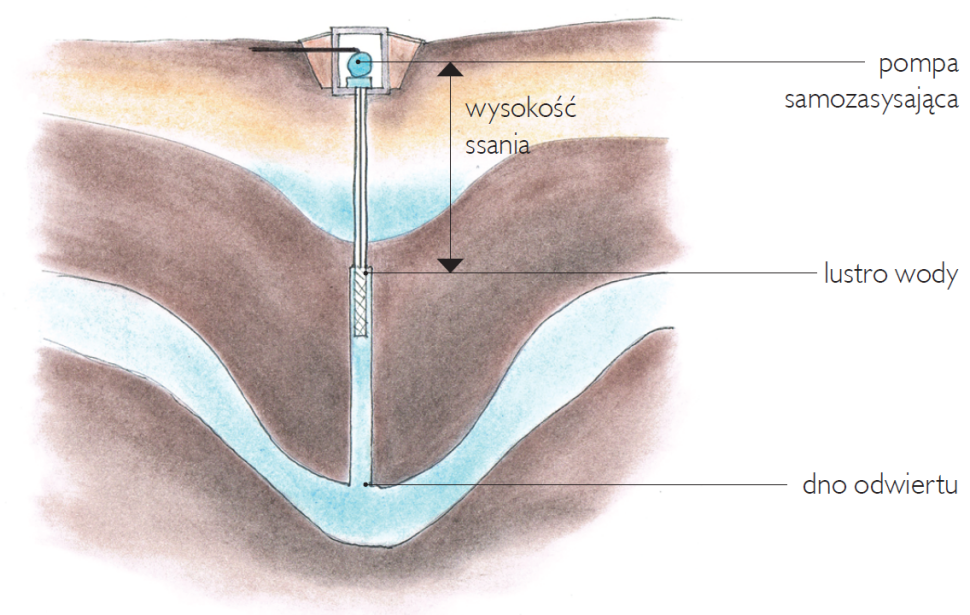

Poziom lustra wody jest tak ważny bo pompy samozasysające nie mogą w praktyce znajdować się wyżej niż 7-8 m ponad nim. To tzw. wysokość ssania pompy. Teoretyczną granica jest ok. 10 m, lecz faktyczna wartość jest niższa, spowodowana choćby niedoskonałym uszczelnieniem elementów pompy i wynikającymi stąd stratami ciśnienia.
Ograniczenia głębokości z jakiej taka pompa może zasysać wodę nie da się przy tym znieść, nie pomoże np. założenie pompy o większej mocy. Jest to bowiem bezpośrednia konsekwencja praw fizyki. Podciśnienie na króćcu zasysającym wodę może co najwyżej równoważyć ciśnienie atmosferyczne. Inaczej otrzymalibyśmy pompę próżniową, a woda w strefie tak obniżonego ciśnienia - zamiast normalnie płynąć - zaczęłaby parować i wrzeć, zaś zawarte w niej pęcherzyki gazu gwałtownie by się rozszerzały. To zjawisko kawitacji, grożące nawet zniszczeniem pompy.
Schemat: Pompa samozasysająca, lustro wody i wysokość ssania
W przypadku pomp samozasysających podstawowym ograniczeniem jest wysokość ssania. Zwykle nie może przekraczać 8 m.
Możliwość użycia pompy samozasysającej do czerpania wody z planowanej studni będzie więc zależeć od tego, na jakiej głębokości ustabilizuje się w niej lustro wody. Czego w tej chwili nie da się przewidzieć. Trzeba przy tym dodać, że jeżeli pompa zostanie umieszczona w piwnicy, a więc najpewniej 1-2 m poniżej poziomu terenu, to nieco zmniejszymy w ten sposób wysokość ssania. A jeżeli studnia będzie oddalona od domu, to długie poziomo ułożone rury też spowodują straty ciśnienia. W dużym przybliżeniu przyjmuje się, że 10 m odcinka poziomego odpowiada 1 m wysokości ssania.
