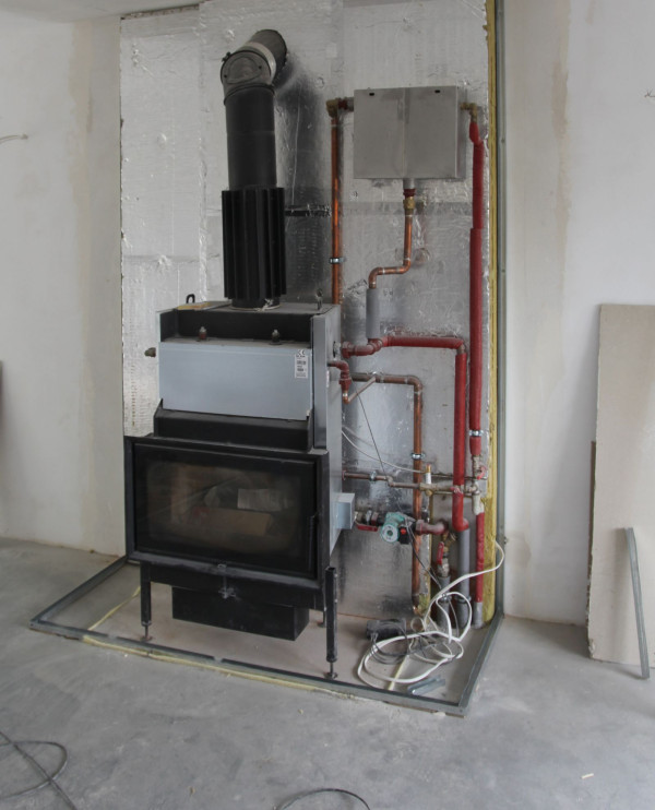

Kominek z płaszczem wodnym:
  • Żeliwny wkład o mocy 8-19 kW; pozioma szyba; palenisko wyłożone płytami wermikulitu, system czystej szyby.
  • Lokalizacja - w salonie, przy zewnętrznej ścianie.
  • Komin z kanałem dymowym - murowany z cegły ceramicznej, o średnicy 200 mm, stalowy "strażak".
  • Kanał nawiewny - ze stali, o przekroju 120 mm.
  • Paliwo - drewno liściaste, głównie brzoza.
  • Kominek używany - do ogrzewania domu i c.w.u. w okresach przejściowych i dla nastroju.
Wkład kominkowy z płaszczem wodnym o mocy 8-19 kW i osprzęt
Wkład kominkowy z płaszczem wodnym o mocy 8-19 kW i osprzęt.

Hydraulik włączył go w główną instalację c.o., razem z osprzętem zabezpieczającym taki system grzewczy przed przegrzaniem i do jego regulacji. Między innymi zastosował bufor c.w.u. o pojemności 300 l. W instalacji tuż przy kominku zamontował m.in. pompkę, która wymusza obieg wody, zawory bezpieczeństwa i naczynie wzbiorcze. Ponadto regulator, który automatycznie uruchamia pompkę, gdy temperatura wody ogrzanej przez kominek przekracza 35°C. Prawidłowo skonfigurował wszystkie składowe, dlatego instalacja grzewcza działa bezusterkowo i cicho. Jednak dziś nie wybrałbym takiego kominka.

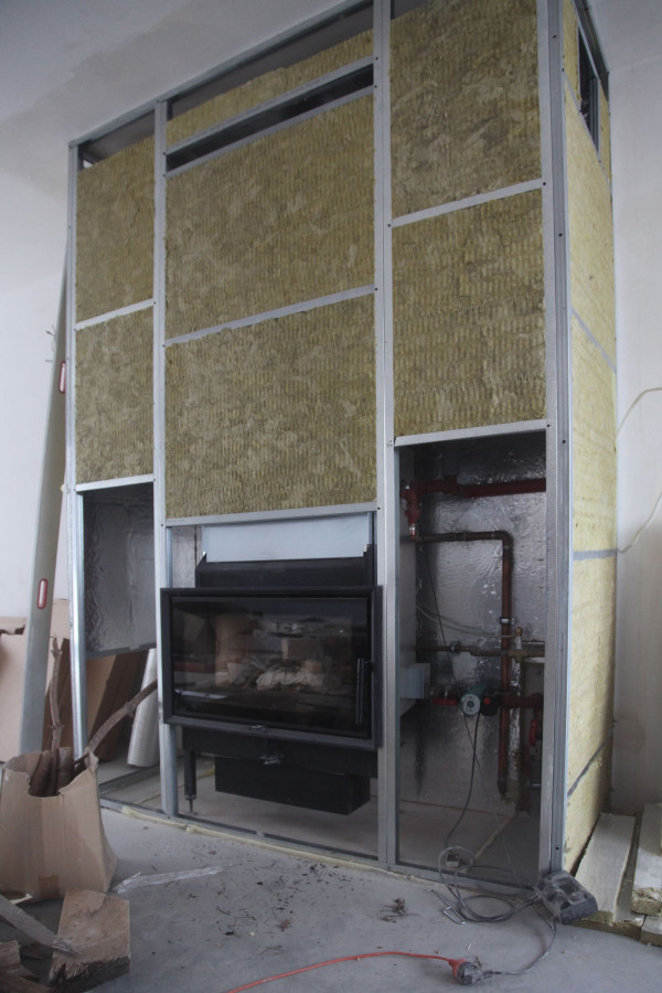

Wokół wkładu i osprzętu postawiono obszerną zimną obudowę
Wokół wkładu i osprzętu postawiono obszerną "zimną" obudowę.

    Żałuję zatem, że nie postawiłem chociaż tzw. ciepłej obudowy, lecz "zimną" - jest w niej gruba warstwa termoizolacyjna z wełny mineralnej z ekranem z folii aluminiowej, wskutek czego nagrzewa się tylko powietrze wewnątrz obudowy, uchodzi do salonu przez niewielkie kratki w tej obudowie (rozgrzana szyba w kominku to też nieduża emisja ciepła). Gdybym w obszernej obudowie wykorzystał np. cegłę, która go szybko przejmuje i akumuluje, to przynajmniej w pobliżu kominka, bez długiego czekania, zapanowałaby odpowiednia temperatura. Skuteczniejsze byłoby jednak zastosowanie innego typu wkładu. Przy tradycyjnym, wyposażonym nawet w krótki systemem DGP albo bez niego, efekt cieplny jest natychmiastowy - wnętrze ogrzewa się już po 15 minutach i spaleniu kilku szczap drewna. Używałem takiego modelu w poprzednim domu, więc mam porównanie.

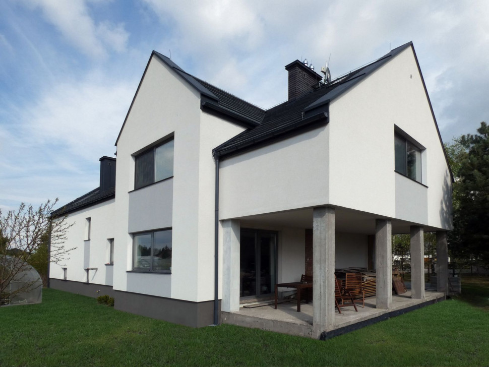

Komin z przewodem dymowym i stalowym strażakiem wzniesiono przy zewnętrznej ścianie (i przy tarasie)
Komin z przewodem dymowym i stalowym "strażakiem" wzniesiono przy zewnętrznej ścianie (i przy tarasie).
  • Podczas montażu zauważyłem, że hydraulik zamierza użyć rur wodnych, węższych od tych wychodzących z kominka. Nakazałem zastosować te o identycznym przekroju! Radzę na to uważać, bo zmiana przekroju rur na mniejszy jest przyczyną przegrzewania się wody w instalacji. Przy usytuowaniu urządzenia przy ścianie zewnętrznej w salonie konieczne było skierowanie do tego miejsca rur wodnych, zaś przy naczyniu wzbiorczym wykonanie odprowadzenia na zewnątrz. Do dostarczania z zewnątrz świeżego powietrza, niezbędnego przy spalaniu drewna, przeznaczyłem rurę stalową o przekroju 120 mm.

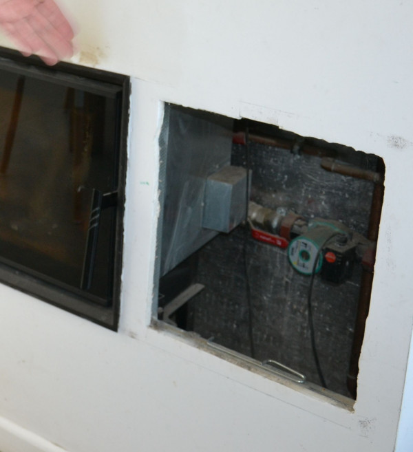

  • Obsługa wkładu z płaszczem wodnym jest trochę bardziej kłopotliwa w porównaniu z tradycyjnym. Żeby ją ułatwić, polecam zakup nowoczesnego modelu. W moim kurtyna powietrzna, czyli jego specjalny obieg wewnątrz paleniska, powoduje, że środkowa część szyby jest zawsze czysta. Tego rodzaju urządzenia wytwarzają w trakcie spalania drewna (lub brykietów) sadzę i substancje smoliste. Watro zadbać o odpowiedni gatunek wysezonowanego drewna. Spalanie iglastego lub wilgotnego powoduje, że będzie się osadzało więcej substancji smolistych. W moim kominku osadza się mała ilość, tylko przy krawędziach szyby i szybko odpada. Do oczyszczenia wystarczy szmatka i specjalny preparat. W celu umożliwienia bieżącej kontroli i napraw osprzętu przy wkładzie, zadbałem o łatwy dostęp do nich, przez trzy kratki rewizyjne. Wyloty rur w kominku czyszczę raz w miesiącu, a cały przewód kominowy raz w roku, kupiłem do tego akcesoria kominiarskie. Wtedy też wyjmuję sadzę z wyczystki, która znajduje się na spodzie komina, od strony tarasu. Przy takiej jej lokalizacji, nie ma możliwości zabrudzenia wnętrza domu.
Jeden z trzech otworów rewizyjnych
Jeden z trzech otworów rewizyjnych.
