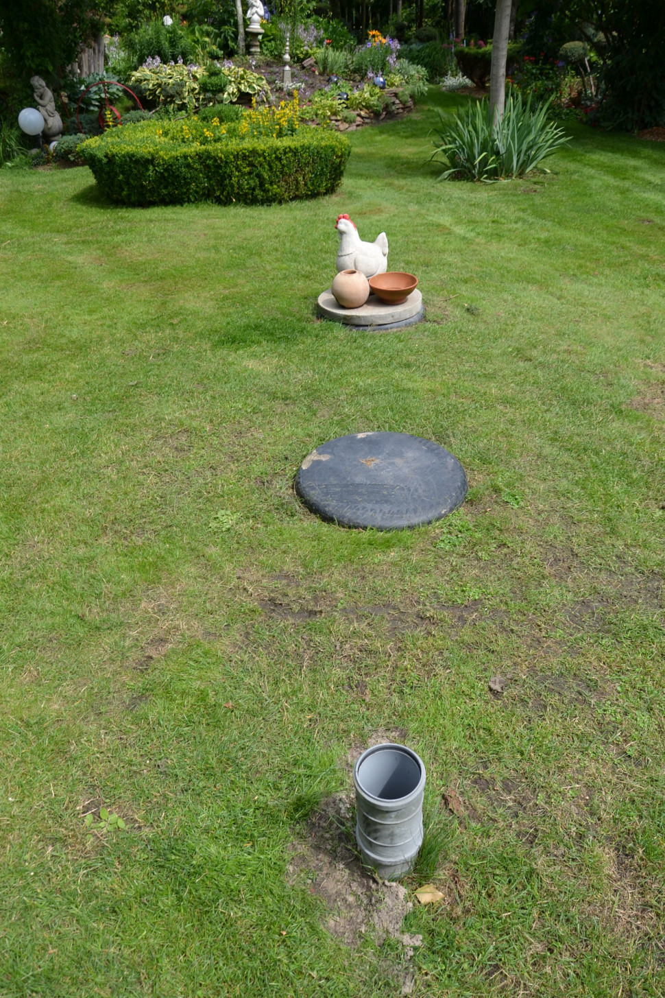

W kolejności - rura rewizyjna, właz osadnika gnilnego, właz studzienki rozdzielczej, dalej poletko filtracyjne
W kolejności - rura rewizyjna, właz osadnika gnilnego, właz studzienki rozdzielczej, dalej poletko filtracyjne.

    Wezwany hydraulik udrożnił ją bosakiem od strony osadnika. Kiedy sytuacja powtórzyła się, wciął w rurę od góry kominek rewizyjny, a ja kupiłem myjkę ciśnieniową i specjalną przystawkę z wężem, który w tym przypadku wkręca się pod ciśnieniem w zator i usuwa go.
