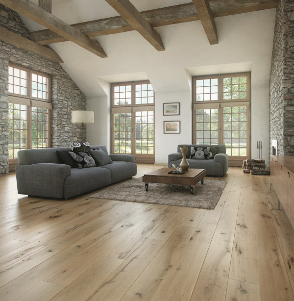

Deski warstwowe na podłodze w salonie
Deski warstwowe w salonie są bardzo popularne. Chcąc je położyć na podłogówkę, trzeba się upewnić, że producent dopuszcza takie ich stosowanie. (fot. Barlinek)
