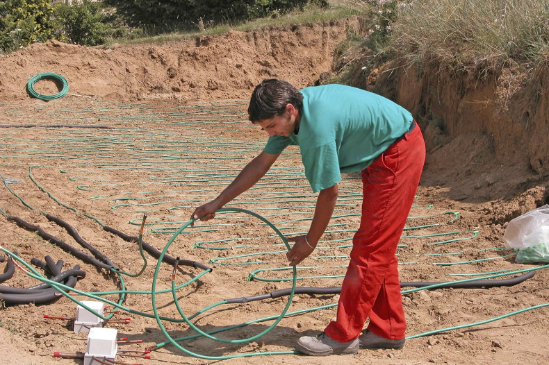

Układanie kolektora poziomego pompy ciepła
Zamiast typowego kolektora poziomego można ułożyć miedziane rurki wypełnione czynnikiem roboczym. Dzięki temu sprawność energetyczna rośnie, a powierzchnia źródła dolnego może być mniejsza. (fot. De Dietrich (Sofath))

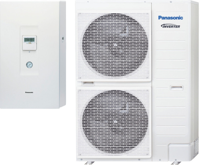

Powietrzna pompa ciepła
Powietrzne pompy ciepła nie wymagają wykonania instalacji po stronie źródła dolnego. To jedna z przyczyn ich szybko rosnącej popularności. (fot. Nibe-Biawar)

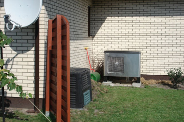

Powietrzna pompa ciepła w wersji monobloku
Powietrzne pompy ciepła występują też w wersji monobloku umieszczanego na zewnątrz budynku. To godne polecenia w modernizowanych domach, gdy brak miejsca na kolejne urządzenie grzewcze. (fot. Alpha Innotec (Hydro-Tech))

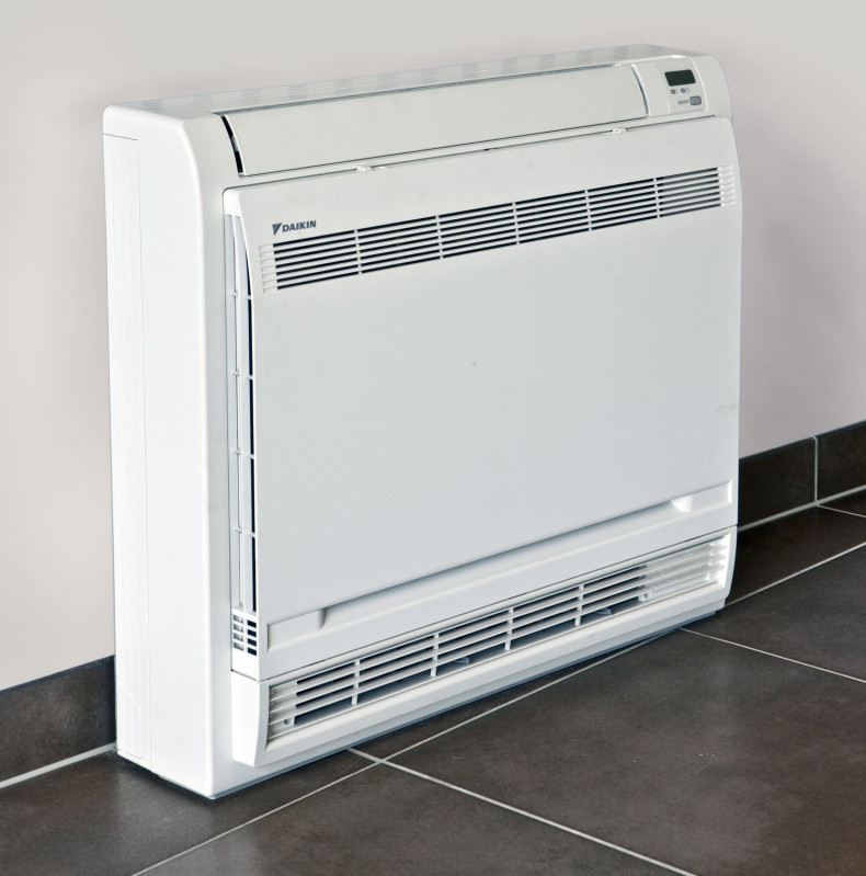

Klimakonwektor
Klimakonwektory to właściwie grzejniki, w których przepływ powietrza wymusza wentylator. Dzięki temu wymiana ciepła jest znacznie intensywniejsza. (fot. Daikin)

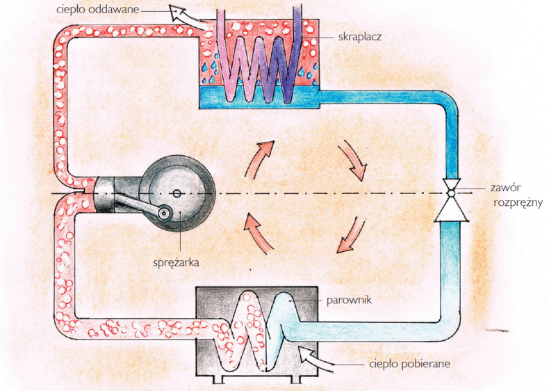

Schemat obiegu pompy ciepła
Obieg pompy ciepła składa się z dwóch części - po jednej temperatura rośnie, po drugiej spada. Przejście z trybu ogrzewania do chłodzenia wymaga jedynie odwrócenia obiegu.

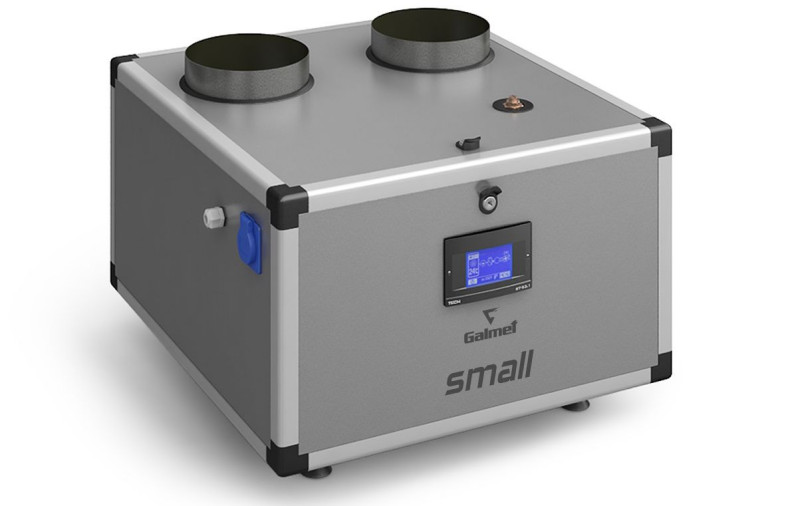

Pompa ciepła bez zasobnika
Pompa bez zasobnika zajmuje niewiele miejsca. To świetne rozwiązanie, gdy mamy już odpowiednio duży zbiornik c.w.u. (fot. Galmet)
