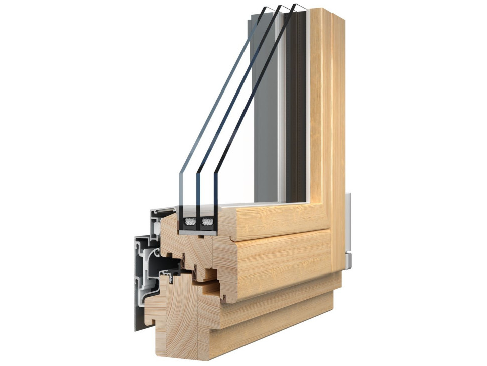

Okno: Trzy szyby i głęboki na 80 mm drewniany profil z nakładką aluminiową
Trzy szyby i głęboki na 80 mm drewniany profil z nakładką aluminiową. Takie okna spełniają wymogi WT 2021. (fot. Sokółka Okna i Drzwi)
