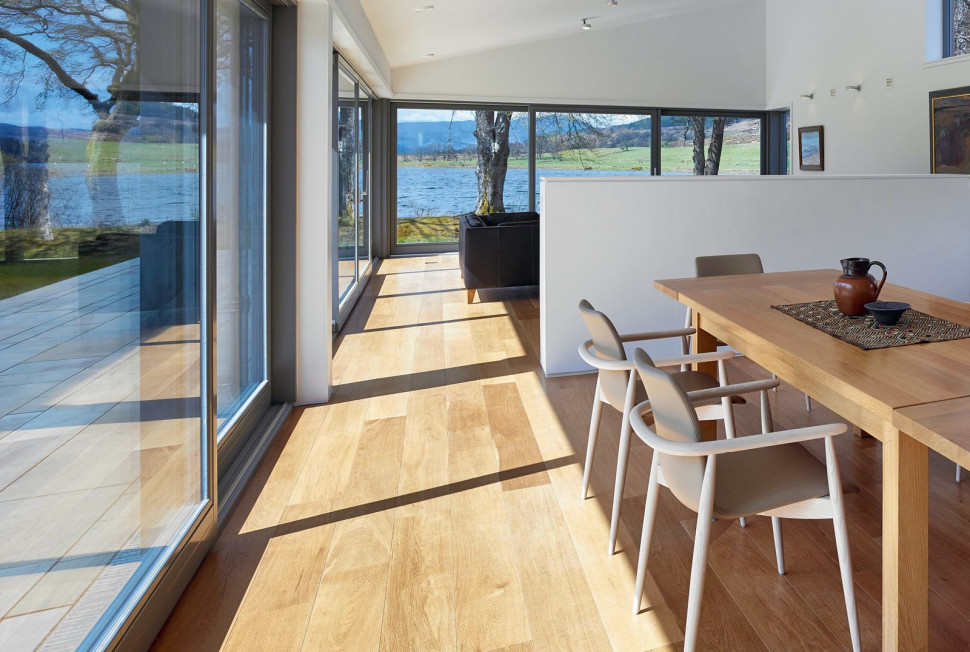

Jaki system tarasowy wybrać?
Przeszklone wyjście na taras zwykle dzieli się na kilka segmentów. Przy trzech częściach, ruchoma jest tylko jedna z nich, przy czterech - dwie środkowe (skrajne na ogół są stałe). Drzwi tarasowe mogą otwierać się na różne sposoby, dzięki odpowiednim okuciom i mechanizmom.
Oprócz standardowych skrzydeł rozwieralno-uchylnych, oferowane są rozmaite wersje przesuwne. Modele pierwszego typu mogą mieć szerokość od 160 cm i wysokość 250 cm.
Drzwi tarasowe
Przy dwóch szerokich skrzydłach tarasowych, najczęściej jedno jest nieruchome, a drugie przesuwne. (fot. Aliplast)
Używanie wersji przesuwno-uchylnych jest wygodniejsze, ale są one droższe - po otwarciu drzwi tarasowe zachodzą na sąsiednie skrzydła, nie zabierając przestrzeni w pomieszczeniu. Montowany w nich system okuć pozwala na sprawną pracę drzwi o wysokości nawet 250 cm i szerokości 330 cm. Dwa ruchome skrzydła mogą mieć łączną szerokość ponad 6 m.
Okna wyposażone w systemy podnoszono-przesuwne natomiast otwierają się po odpowiednim przesunięciu klamki i uniesieniu skrzydła. Gdy klamka znajduje się w pozycji zamkniętej, skrzydło opada i się rygluje. Zastosowanie takiego modelu umożliwia uzyskanie przeszklenia o bardzo dużej powierzchni - z podziałem na skrzydła nawet 12 m.
Okna tarasowe z systemem przesuwnym
Okna tarasowe najwygodniej wyposażyć w system przesuwny. (fot. Sokółka Okna i Drzwi)

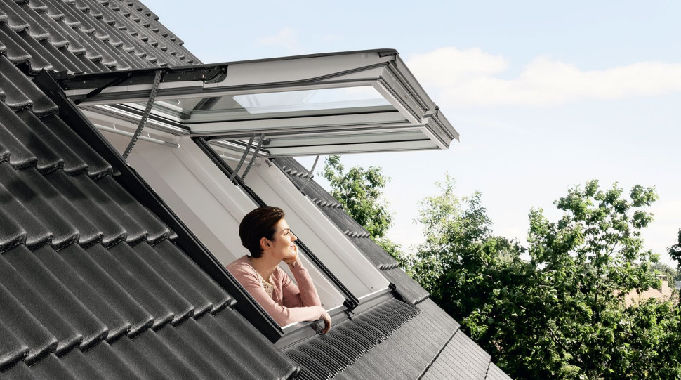

Jakie okna zamontować w dachu?
Dawniej przeszklenia połaciowe mogły być osadzane tylko w dachach o nachyleniu powyżej 15°. Obecnie zestawy montażowe (ze specjalną podpórką i kołnierzem uszczelniającym) wykorzystuje się przy wstawianiu okien także w płaskiej połaci. Najczęściej architekci planują je pojedynczo lub łączą w sekwencje po 2-4 sztuki, w pionie lub poziomie, jedne nad drugimi, po obu stronach kalenicy.
Dwa okna dachowe obok siebie
Okna w dachu planuje się pojedynczo lub łączy kilka obok siebie. (fot. Velux)
Aby okna w dachu wystarczająco doświetlały wnętrza, powierzchnia szyb powinna wynosić 1/8 powierzchni podłogi. Przy czym bardziej równomierne oświetlenie zapewnią 2 albo 3 mniejsze okna, usytuowane w różnych miejscach dachu, niż jedno o takiej samej powierzchni.
Im mniejszy kąt nachylenia połaci, tym przeszklenia muszą być wyższe. Najwygodniej się je obsługuje (otwiera i zamyka, myje), gdy ich dolna krawędź osadzona jest 1-1,30 m od podłogi.
Najlepiej kupić modele o szerokości dopasowanej do rozstawu krokwi (producenci dostosowują wymiary najpopularniejszych wyrobów do typowych rozstawów krokwi i kątów nachylenia dachu).
Jaki sposób otwierania jest najwygodniejszy?
  • Obrotowe. Otwiera się je przy wykorzystaniu klamki zamocowanej na dolnej ramie skrzydła. Jeżeli klamkę usytuowano na górnej ramie, należy zamontować okno tak, aby znajdowała się na wysokości do 2 m. Szybę zewnętrzną łatwo myje się po obróceniu skrzydła o 180°. Umożliwia to oś obrotu w ½ wysokości ramy (powinna być na wysokości oczu stojącego człowieka). Wyroby takie planuje się w dachach o nachyleniu 15-90°. Odmianą okien obrotowych są modele wysokoosiowe, przeznaczone na dachy o nachyleniu 20-65°. Oś obrotu mają na 2/3 wysokości skrzydła. Unoszenie go wspomagają siłowniki.
  • Uchylne. Oś obrotu umieszczona jest w górnej krawędzi ramy. Jeżeli w sąsiedztwie nie zaplanowano drugiego okna, trudno umyć zewnętrzną szybę. Przewidziano je na dachy o nachyleniu połaci 15-90°.
  • Uchylno-obrotowe. Są najwygodniejsze, ale najdroższe. Obsługę skrzydła ułatwiają dwie osie - ta na górnej krawędzi umożliwia uchylanie go do 30-45°, zaś oś w ½ ramy służy do obracania o 180°. Stosowane na połaciach o nachyleniu 15-55°.
  • Rozwierane (wyłaz dachowy). Oś obrotu znajduje się na prawej albo lewej krawędzi ramy. Skrzydło otwiera się na bok. Zatrzaśnięciu okna zapobiega blokada.
  • Kolankowe - składają się z dwóch okien, dachowego i pionowego, ulokowanego w ściance kolankowej.
  • Z nadstawką - jest przedłużone na górze o skrzydło nierozwierane.
