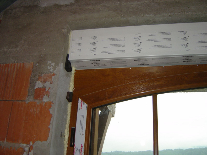

Rolety nakładane - montaż
Rolety nakładane umieszcza się między oknem i nadprożem, tak to wygląda od środka. (fot. Aluplast)

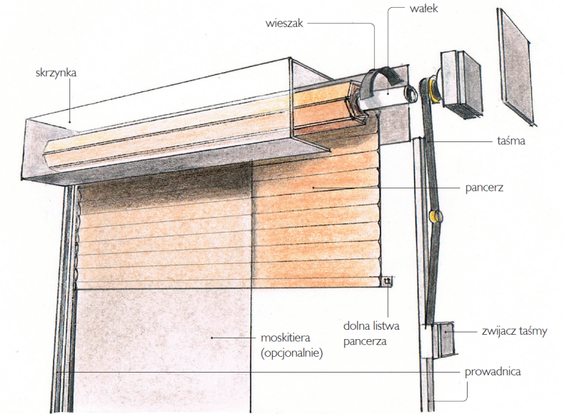

Schemat: Elementy rolety zewnętrznej
Roleta składa się z kasety i pancerza (płaszcza). Pancerz nawija się na rurę nawojową, umieszczoną we wnętrzu kasety. To od jego parametrów zależy izolacyjność termiczna i akustyczna. Jest zbudowany z zamkniętych, poziomych profili, dodatkowo wypełnionych np. pianką poliuretanową. Pancerz porusza się w pionowych prowadnicach, przytwierdzonych do ościeża lub ramy okna.

Rolety nakładane (nadstawne) to opcja dla inwestorów, decydujących się na ich montaż przy okazji wymiany stolarki. Kasetę przytwierdza się w tym wypadku pomiędzy ościeżem a górnym fragmentem ramy okiennej. Nowe okna muszą być odpowiednio niższe. Zaletą tego rozwiązania jest to, że skrzynki nie widać. Z zewnątrz osłania ją ocieplenie i tynk, natomiast od środka specjalne profile maskujące.
