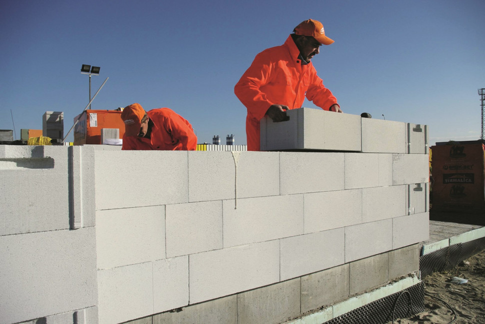

Wznoszenie ścian zewnętrznych
Doboru technologii i materiałów na ściany i stropy inwestor musi dokonać wspólnie z architektem na długo przed rozpoczęciem budowy. Wpłynie to nie tylko na trwałość, ciepłochronność i komfort użytkowania domu, ale także na czas realizacji i koszty inwestycji. (fot. Xella (Ytong))
Ściany wznoszone w technologii murowanej są jedno-, dwu- lub trójwarstwowe. W ścianie jednowarstwowej (grubość do 50 cm), materiał konstrukcyjny odpowiada jednocześnie za wytrzymałość i izolacyjność, zatem musi go cechować wysoka ciepłochronność. Takie są np. pustaki z ceramiki poryzowanej z wypełnieniem z wełny mineralnej. Zaletą ścian jednowarstwowych jest szybkość budowania, wadą ryzyko powstania mostków cieplnych.
Najpopularniejsze ściany dwuwarstwowe tworzy konstrukcyjny mur (18-25 cm) i ocieplenie, które szczelnie otula budynek. Termoizolację układa się najczęściej z płyt styropianowych lub z wełny mineralnej. Ten sposób wznoszenia murów wybacza najwięcej błędów wykonawczych.
Ściana trójwarstwowa składa się z warstwy konstrukcyjnej (18-25 cm), ocieplenia i ścianki elewacyjnej. Takie rozwiązanie zapewnia komfort cieplny i akustyczny, zaś elewacja z cegły klinkierowej lub silikatowej jest wyraźnie trwalsza od tej z tynku, układanego na ścianie dwuwarstwowej. Ale to wariant stosunkowo drogi i najtrudniejszy wykonawczo.
