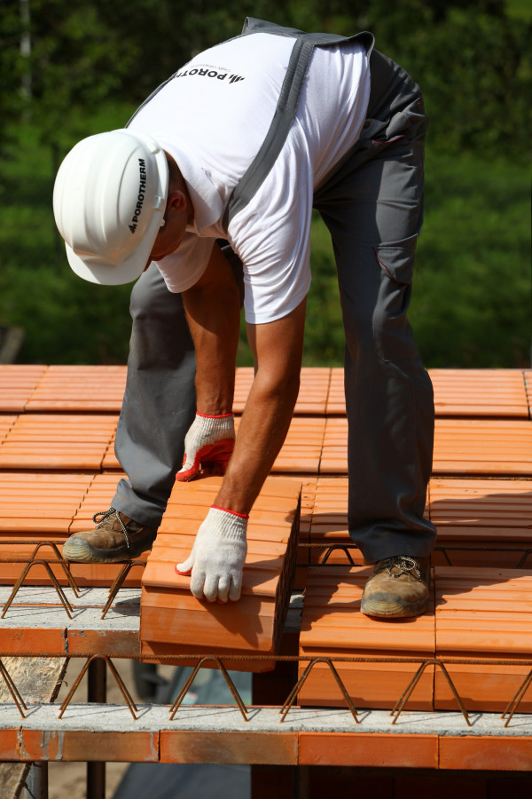

Najpopularniejsze stropy gęstożebrowe wytwarza wielu producentów, w kilku odmianach (np. Teriva, Fert), różniących się nośnością, dopuszczalną rozpiętością, odstępem między belkami czy elementami wypełniającymi. Strop gęstożebrowy łatwo się układa. Jego szkielet to żebra (prefabrykowane, zbrojone belki nośne), rozmieszczone co 30-60 cm. Przestrzeń między nimi wypełniają pustaki, które nie są elementem nośnym - przede wszystkim mają być lekkie i łatwe w montażu. Pustaki stropowe produkuje się z ceramiki, żużlobetonu, keramzytobetonu, betonu komórkowego. Grubość takiej przegrody to 25-30 cm.
Pod planowanymi ścianami działowymi i innymi elementami obciążającymi strop wykonuje się wzmocnienia, układając belki nośne obok siebie. Wzmocnienia (żebra rozdzielcze), które zapewnią konstrukcji odpowiednią sztywność i ograniczą ugięcie, konieczne są też przy dużych rozpiętościach stropu (powyżej 4 m). Po ułożeniu belek i pustaków całość zalewa się warstwą betonu. Przed betonowaniem konstrukcję trzeba podeprzeć. Rozstaw podpór (systemowych bądź drewnianych stempli) nie powinien być większy niż 1,5 m. Strop wolno obciążać po kilku dniach, jednak bez usuwania podpór montażowych! Te demontuje się dopiero po 3-4 tygodniach, gdy beton osiągnie pełną wytrzymałość.
Wykonywanie stropu gęstożebrowego
Strop gęstożebrowy tworzą belki (żebra), między którymi układa się pustaki. (fot. Wienerberger)

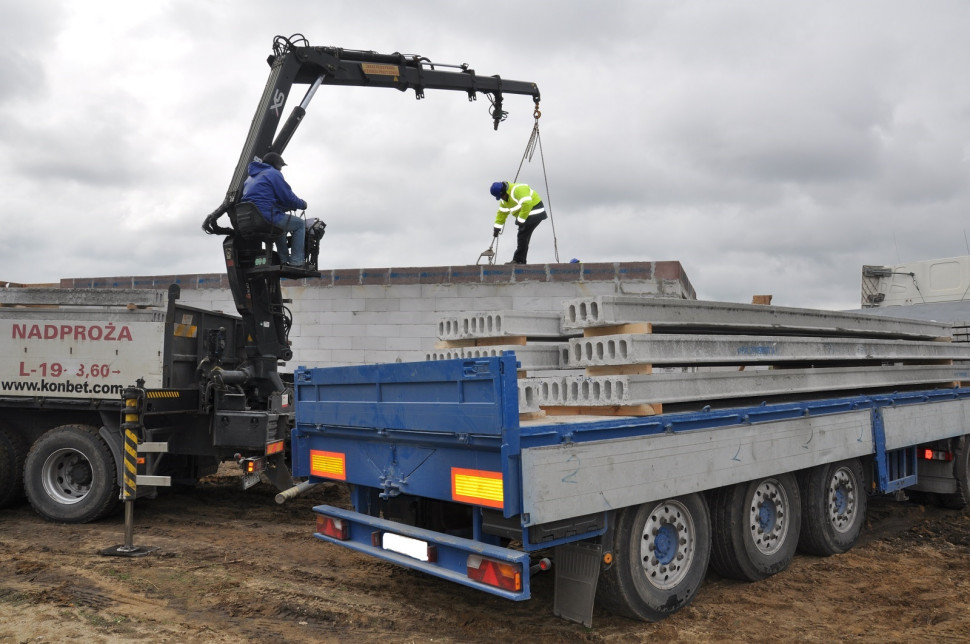

Najszybciej wykonuje się stropy prefabrykowane, układane z gotowych elementów wyprodukowanych w zakładzie prefabrykacji. Mogą to być elementy żelbetowe w formie płyt kanałowych czy prefabrykaty z betonu komórkowego. Popularne stropy z płyt kanałowych (nazywanych żerańskimi) zyskują zwolenników, co wynika z niewysokiej ceny oraz szybkości i łatwości montażu. Strop prefabrykowany nie wymaga podpór montażowych. Układa się go w kilka godzin, korzystając z dźwigu lub HDS-u, czyli dźwigu na ciężarówce, zbroi połączenia, a potem zalewa wieniec betonem.
Takie stropy projektuje się w budynkach o prostych rzutach. Szerokość i długość stropu pomiędzy podporami (ścianami nośnymi lub podciągami) odpowiada wymiarom pojedynczych płyt. Ich wysokość konstrukcyjna to od 16 do 24 cm, nośność jest dwukrotnie większa niż typowych stropów gęstożebrowych. Wadą jest możliwość pojawienia się rys w miejscach łączenia płyt.
Układanie stropu prefabrykowanego
Stropy prefabrykowane układa się korzystając z dźwigu, lub HDS-u, czyli samochodu ciężarowego z żurawiem. (fot. Konbet Poznań)
