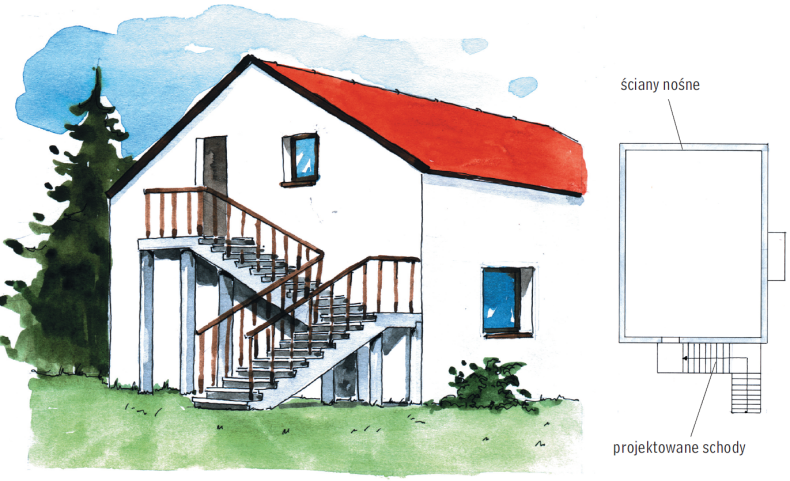

Schody na zewnątrz domu - czy warto?
Rozwiązaniem, które warto rozważyć jest  usytuowanie schodów na zewnątrz ­budynku. Ma ono dużo zalet szczególnie, gdy poddasze będzie przebudowywane na samodzielne mieszkanie dla dzieci lub do wynajęcia. Zapewnia największą intymność i niezależność, a przecież jest to bardzo istotne dla wszystkich lokatorów. Na dodatek w istniejącym mieszkaniu można uniknąć bałaganu i niedogodności związanych z przeprowadzaną modernizacją.
Wielu osobom może się wydawać, że ­schody kręcone to idealne rozwiązanie. Jednak tak nie jest. Owszem są to schody gotowe, łatwo je zmontować, zajmują stosunkowo niewiele miejsca i praktycznie bez większych problemów można je dobrać do ­wystroju wnętrza - zwykle pokoju dziennego. Jednak nie należy zapominać o ich wadach. Przede wszystkim nie są to schody wygodne.
Schody zewnętrzne - schemat wykonania
Schody zewnętrzne z reguły nie wymagają ingerencji w układ konstrukcyjny budynku, bo najczęściej są od niego oddylatowane. Zwykle mogą być znacznie wygodniejsze od schodów wewnętrznych (szersze, o niższych stopniach)
