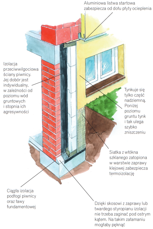

W budynkach podpiwniczonych potrzebna jest szczelna izolacja ścian. W zależności od poziomu wód gruntowych, wykonuje się różnej grubości izolacje z papy bitumicznej, specjalnych mas uszczelniających, układa drenaż.
Izolacja przeciwwilgociowa w domach z piwnicą powinna być wykonana według indywidualnego projektu. Jej realizacja musi być bardzo staranna, bo z pozoru drobne zaniedbanie może być przyczyną nieszczelności i zniweczyć cały trud.
Z kolei izolacja cieplna powinna tworzyć ciągłą warstwę na ścianie fundamentowej oraz opartej na niej ścianie zewnętrznej.
Dlatego najlepiej, jeśli ściana fundamentowa jest izolowana po stronie zewnętrznej (warstwą polistyrenu ekstrudowanego lub twardego styropianu o obniżonej nasiąkliwości), a jej izolacja łączy się z izolacją ściany nadziemia. W domach z piwnicą należy ocieplić całą ścianę fundamentową.

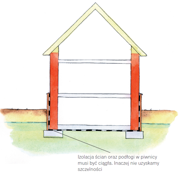

Schemat: Gdy poziom wód gruntowych jest wysoki, izolacja piwnicy musi tworzyć szczelną wannę
Gdy poziom wód gruntowych jest wysoki, izolacja piwnicy musi tworzyć szczelną "wannę".
Schemat wykonania: Prawidłowa izolacje ściany piwnicznej

@el-instalator. Fundamenty i posadzka na gruncie nie osiadają tak samo, zatem w tym miejscu (na styku płyty na gruncie z ławą) trzeba wykonać dylatację. Pod drugie, jak połączysz (dla układu pokazanego na rysunku) izolacje poziomą z pionową? Na styk? Bo tak tu jest to pokazane. Skoro ...

Cytat Niestety, szanowny Autorze, opisywany przez Pana przykład jest BŁĘDNY. Po pierwsze, izolacja na ławach i izolacja pionowa muszą byc ze sobą skeljone (połączone), po drugie, stosowanie w gruncie warstwy zbrojacej jest bez sensu, po ...

Niestety, szanowny Autorze, opisywany przez Pana przykład jest BŁĘDNY. Po pierwsze, izolacja na ławach i izolacja pionowa muszą byc ze sobą skeljone (połączone), po drugie, stosowanie w gruncie warstwy zbrojacej jest bez sensu, po trzecie, styropian nie moze być termoizoacją w gruncie ...
