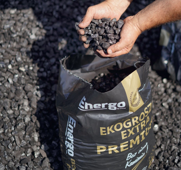

Ekogroszek w worku
Ekogroszek jest wysokokaloryczny, a podczas spalania wytwarza małą ilość popiołu. (fot. Energo)
