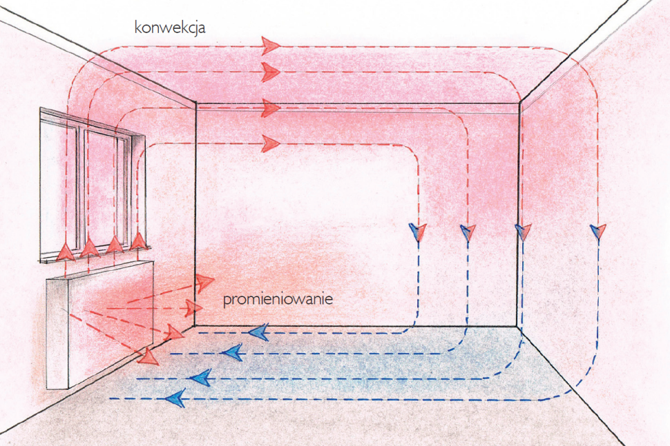

- Grzejniki przekazują ciepło na zasadzie konwekcji albo promieniowania. Konwekcja to inaczej ruch ciepłego powietrza w pomieszczeniu. Grzejnik ogrzewa otaczające go powietrze. Cieple powietrze, jako lżejsze, unosi się do góry, a na jego miejsce napływa od dołu powietrze chłodniejsze. Promieniowanie polega natomiast na przekazywaniu ciepła w postaci fal elektromagnetycznych. Grzejnik oddający ciepło na drodze promieniowania ogrzewa nie powietrze, tylko powierzchnie (np. meble, ściany, człowieka, który znajduje się w pomieszczeniu). W niewielkim stopniu wzrasta również temperatura powietrza w pomieszczeniu, gdyż część ciepła przekazywana jest także przez konwekcję. Typowo konwekcyjnym grzejnikiem jest konwektor, grzejniki płytowe przekazują ciepło zarówno na drodze konwekcji, jak i promieniowania, a ogrzewanie płaszczyznowe jest typowo promieniującym systemem grzewczym.
Ogrzewanie grzejnikowe - dwa sposoby przekazywania ciepła do pomieszczenia.

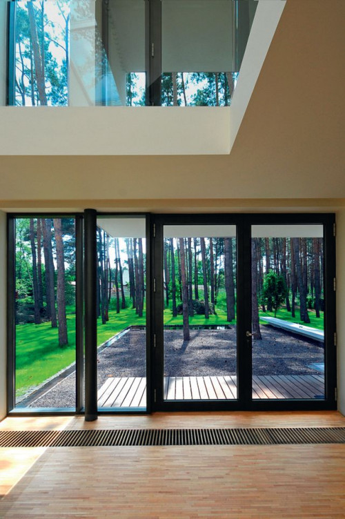

Rodzajem konwektorów są grzejniki kanałowe, które montuje się w kanałach w podłodze. Grzeją szybko i efektywnie. System kanałów grzewczych rozmieszczonych wzdłuż dużych przeszkleń ogrzewa wnikające w głąb pomieszczenia chłodne powietrze, a także działa jak kurtyna z ciepłego powietrza, osuszając szyby.
W pobliżu dużych przeszkleń warto umieścić grzejnik kanałowy
W pobliżu dużych przeszkleń warto umieścić grzejnik kanałowy. (fot. Vasco)

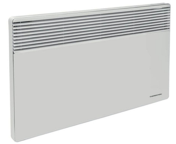

- Grzejniki elektryczne mają wiele zalet: łatwość montażu, szybkość nagrzewania pomieszczenia (poza olejowymi i modelami z ciężką kamienną płytą), bezpieczeństwo i prostota obsługi, sprawność sięgająca prawie 100% (niemal cała dostarczana energia elektryczna zamieniana jest w ciepło), przystępna cena. Niestety, dużą wadą jest wysoki koszt energii elektrycznej. Z tym, że tego typu urządzenia mogą być zarówno podstawowym sposobem ogrzewania domu, jak i stanowić uzupełnienie systemu centralnego ogrzewania.
Grzejniki elektryczne, zależnie od budowy, mogą oddawać ciepło przez promieniowanie lub przez konwekcję (podobnie jak grzejniki wodne). Na rynku dostępne są urządzenia elektryczne, przystosowane do powieszenia na ścianie lub przenośne, wyposażone w nóżki lub kółka. Pierwszy typ podłącza się przeważnie do sieci elektrycznej przez puszkę instalacyjną, rzadziej wtyczkę. Dostępne w sprzedaży modele mają rozmaitą moc, zwykle do 2500 W. Najczęściej jest ona regulowana, a grzejnik ma wbudowany termostat. W katalogach niektórych producentów znajdują się uproszczone metody doboru grzejników. Na ich podstawie można samodzielnie określić potrzebną moc urządzeń. Jeśli jednak ogrzewanie elektryczne ma być podstawowym systemem grzewczym w domu, dobór grzejników najbezpieczniej jest zlecić projektantowi z uprawnieniami. Innym rozwiązaniem dla tych, którzy chcą ogrzewać dom prądem, jest zakup grzejników akumulacyjnych. Nie są tanie i sporo ważą, ale pozwalają zaoszczędzić na kosztach ogrzewania. Wszystko dzięki specjalnej budowie, która umożliwia akumulowanie ciepła. Tego typu urządzenia pobierają prąd w tańszej taryfie i oddają go w postaci ciepła w czasie, gdy obowiązuje droższa taryfa.
Grzejnik elektryczny
Grzejniki elektryczne są łatwe w montażu i mają bardzo wysoką sprawność. (fot. Leroy Merlin)
