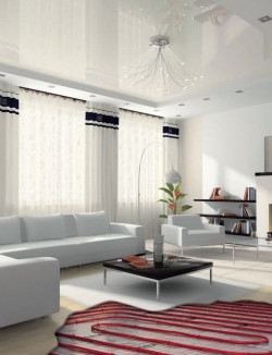

Ogrzewanie podłogowe zapewnia wysoki komfort cieplny oraz sprzyja oszczędzaniu energii. Jest bardzo wskazane w przypadku korzystania z kotła kondensacyjnego, a niezastąpione z pompą ciepła
Ogrzewanie podłogowe zapewnia wysoki komfort cieplny oraz sprzyja oszczędzaniu energii. Jest bardzo wskazane w przypadku korzystania z kotła kondensacyjnego, a niezastąpione z pompą ciepła (fot. Kisan)

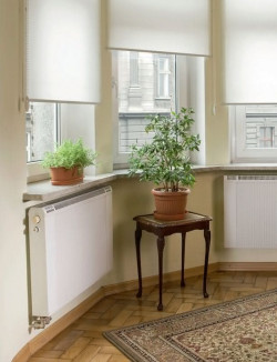

Grzejniki dobrze sprawdzą się w pomieszczeniach o dużych stratach ciepła oraz tam, gdzie zależy nam na wykończeniu podłogi naturalnym drewnem
Grzejniki dobrze sprawdzą się w pomieszczeniach o dużych stratach ciepła oraz tam, gdzie zależy nam na wykończeniu podłogi naturalnym drewnem (fot. Regulus-system)
