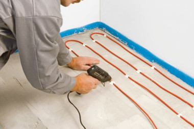

Układanie przewodów grzejnych
Mocowanie przewodów grzejnych do powierzchni posadzki za pomocą kleju na gorąco

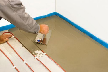

Przed rozpoczęciem układania przewodów podłoże musimy zagruntować, a następnie poczekać aż wyschnie. Przewody grzejne rozkłada się w odległościach zalecanych przez producenta - uzależnione to jest od ich mocy grzejnej. Np. wybierając przewody o mocy 80 W/m2, zużyjemy 7 m przewodu na każdy 1 m2 powierzchni pomieszczenia oraz trzeba je ułożyć co 14 cm. Przewody można mocować do powierzchni posadzki używając kleju na gorąco. (fot. Raychem)
Przewody grzejne zatapiane w wylewce wyrównującej
W przypadku pomieszczeń poddawanych renowacji przewody wystarczy zatopić w wylewce wyrównującej. Podłoga najlepiej oddaje ciepło do otoczenia, gdy masa poziomująca ma grubość do 15 mm. Ostrożnie wylewa się ją na przewody i pozostawia do wyschnięcia. Pierwsze podgrzanie i schłodzenie warstwy wylewki powinno być uzgodnione z dostawcą systemu grzewczego i udokumentowane. (fot. Raychem)

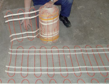

Rozwijanie mat grzejnych

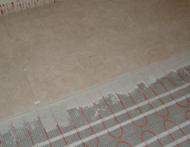

Maty grzejne również rozkładamy na oczyszczone i zagruntowane podłoże. Wyroby takie mają najczęściej samoprzylepne siatki, dzięki którym łatwo mocuje się je do podłoża. (fot. Fenix Polska)

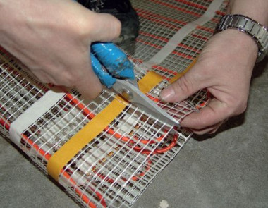

Przycinanie siatki maty grzejnej
W przypadku konieczności zmiany kierunku układania, należy przeciąć siatkę maty - nie rozcinając przewodu grzejnego! - i zakręcić. W pomieszczeniach o skomplikowanych kształtach przewód może być wyjęty z siatki tak, aby pokryć nim całą ogrzewaną powierzchnię. (fot. Fenix Polska)

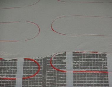

Klej do płytek rozprowadza się bezpośrednio na matach grzewczych
W kolejnym kroku klej do płytek rozprowadza się bezpośrednio na matach grzewczych. W wilgotnych pomieszczeniach, należy stosować wylewki wypełniające pokryte warstwą wodoszczelną (przed nałożeniem kleju). Następnie układamy płytki i przystępujemy do ich spoinowania fugami elastycznymi, przeznaczonymi na ogrzewanie podłogowe. (fot. Fenix Polska)

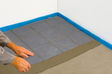

Układanie płytek na matach grzejnych
Tak samo, jak w przypadku układania przewodów ogrzewania podłogowego, połączenia podłogi ze ścianą należy uszczelnić silikonem. Przed uruchomieniem systemu ogrzewania podłogowego trzeba poczekać na całkowite wyschnięcie materiałów montażowych. (fot. Fenix Polska)
