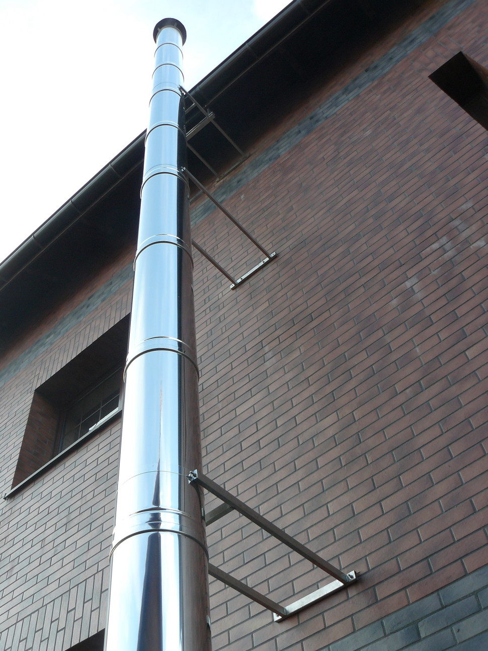

Natomiast kominy stalowe stawiane są najczęściej w budynkach modernizowanych, w których nie ma możliwości posadowienia kominów z pustaków. Nie potrzebują fundamentu, wystarczy np. zakotwić je do ściany nośnej (wewnętrznej lub zewnętrznej). Produkty żaroodporne używane są na kanały dymowe do kominków i kotłów na paliwa stałe. Stal kwasoodporną wykorzystuje się przede wszystkim na kanały spalinowe do kotłów gazowych i olejowych, zaś wyroby emaliowane - na przewody do kotłów z podajnikiem oraz kominków.
Komin zewnętrzny zakotwiony do ściany budynku
Komin zewnętrzny zakotwiony do ściany budynku, nie wymaga kucia stropu i przeróbek połaci dachu. (fot. Komin-Flex)

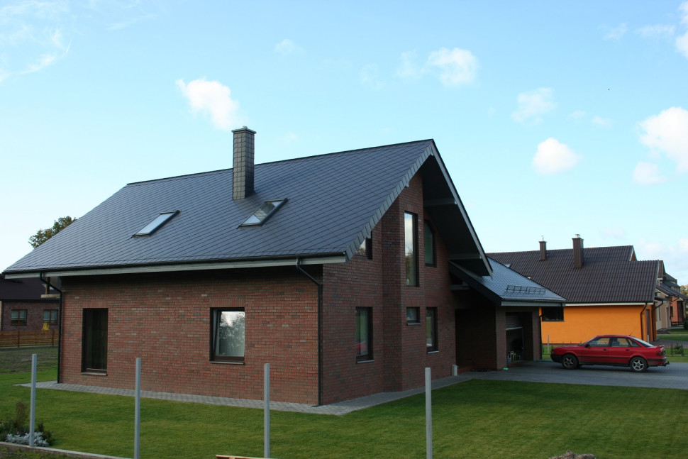

Aby zapewnić właściwy ciąg, szczyt komina powinien być wyprowadzony na odpowiednią wysokość ponad płaszczyznę dachu. Zgodnie z normą PN-B-10425:1989 (Przewody dymowe, spalinowe i wentylacyjne murowane z cegły - Wymagania techniczne i badania przy odbiorze), wysokość ta zależy od rodzaju pokrycia, kąta nachylenia połaci oraz przeszkód znajdujących się w odległości mniejszej niż 10 m od komina. Spełnienie tych wymagań powinno być uwzględnione w projekcie budynku.
Komin ponad dachem
Wysokość komina zależy od kąta nachylenia dachu i rodzaju pokrycia. Minimalna wysokość to 30 cm ponad kalenicę dachu. (fot. Creaton Polska)

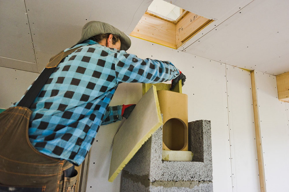

Komin powinien być oddylatowany od konstrukcji budynku. Wszelkie przebicia przez strop muszą być wykonane z naddatkiem. W miejscu dylatacji oraz przejścia komina przez więźbę dachową umieszcza się wełnę mineralną. Przy planowaniu szerokości delatacji powinno się uwzględnić to, czy jest to komin dymowy i czy jego powierzchnia może się nagrzewać.
Niedopuszczalne jest ocieplanie komina w miejscu przejścia przez dach za pomocą styropianu, którego temperatura termicznego rozkładu jest niższa niż temperatura, do jakiej może się komin nagrzać. Styropian jest odporny na działanie maksymalnie 80°C, powyżej których mięknie i topi się.
