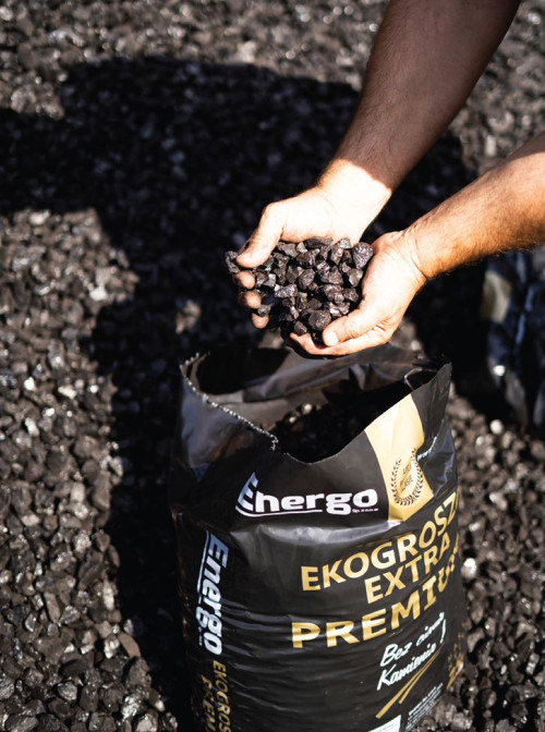

Wysokiej jakości węgiel
Wysokiej jakości węgiel spalany w nowoczesnym kotle to dobre źródło ciepła o umiarkowanej cenie. (fot. Energo)

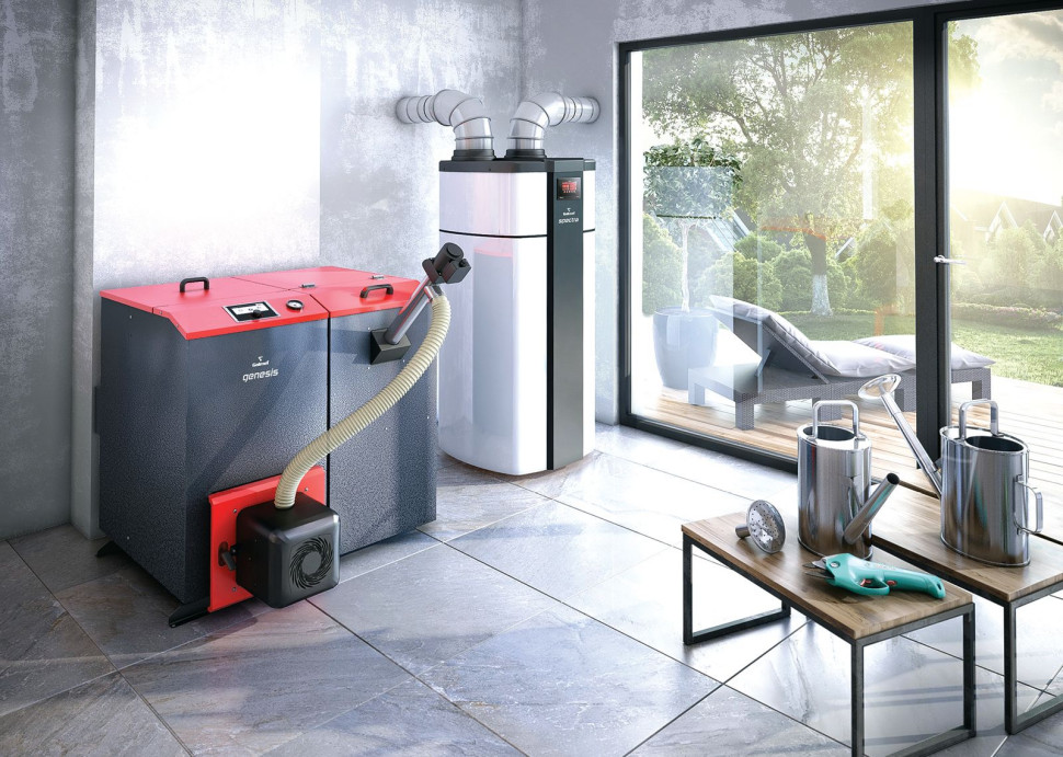

Pompa ciepła
Pompa ciepła to dobre uzupełnienie nowoczesnego kotła na pelety. Dzięki niej nie trzeba rozpalać w kotle poza sezonem, tylko na potrzeby c.w.u. (fot. Galmet)

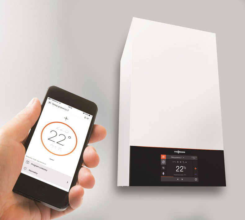

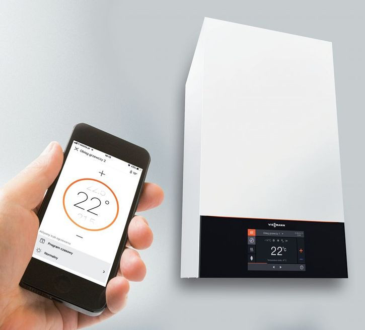

Sterowanie ustawieniami kotła za pomocą aplikacji na smartfonie
Nowoczesne urządzenia i instalacje grzewcze mogą działać w pełni automatycznie. W każdej chwili możemy je jednak monitorować i w razie potrzeby modyfikować ustawienia, choćby za pomocą smartfona. (fot. Viessmann)
